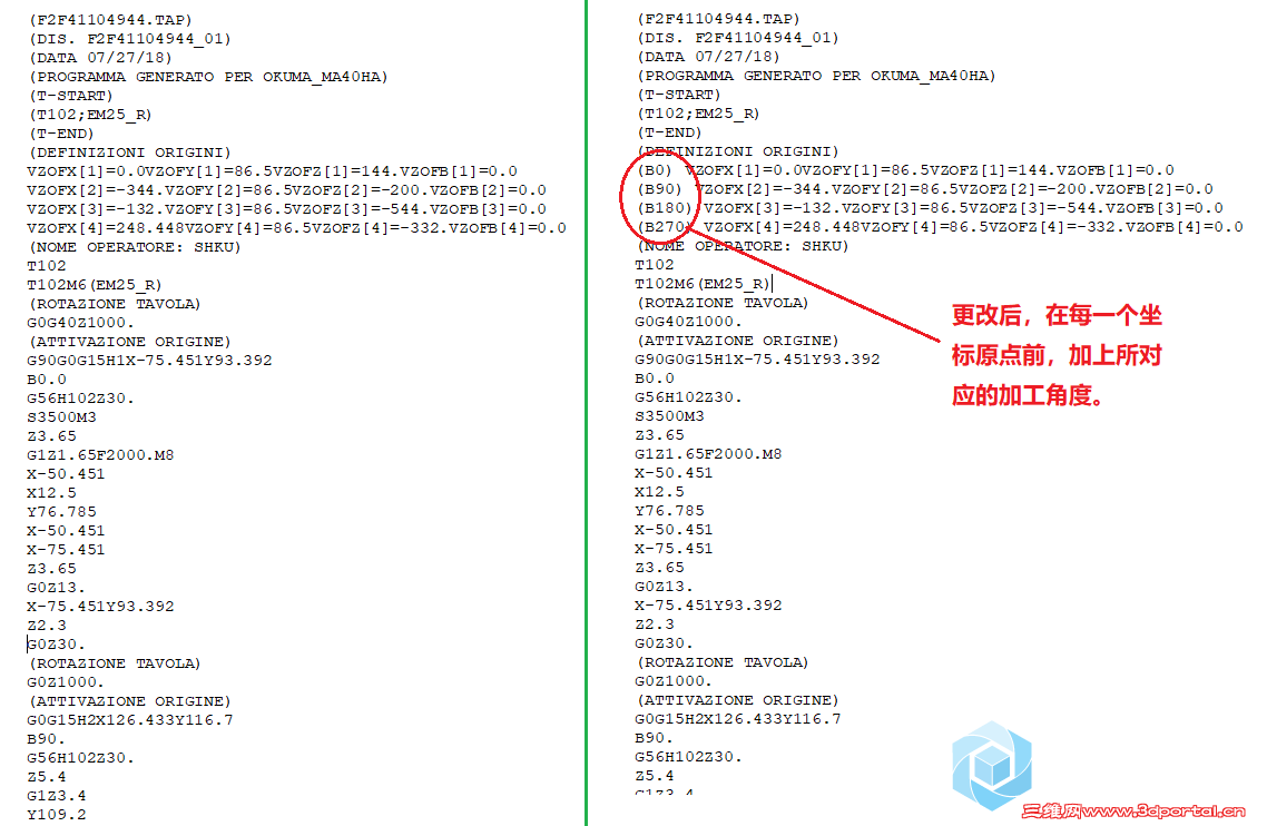

如题,由于经常需要用到很多角度加工,为了能够让操作人员能够快速了解,每一个坐标原点所加工的角度,因此,我希望能在设置机床加工原点的语句前,加上角度注释,如下图:附件是后处理,谢谢大家能帮忙修改!!
