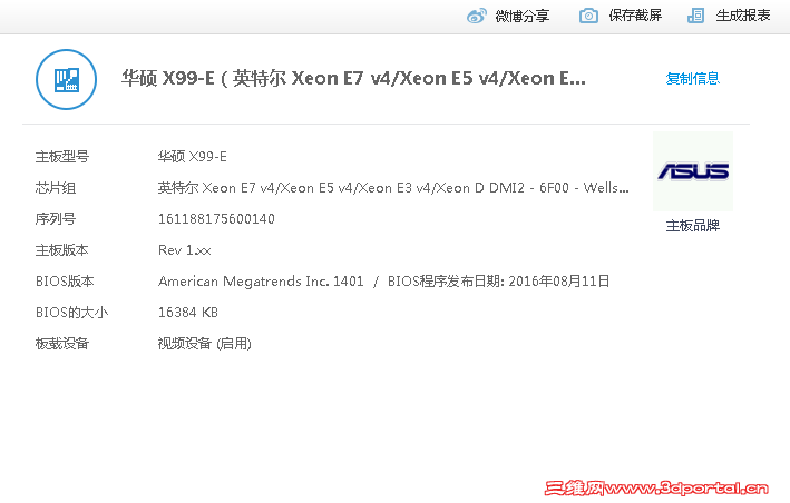

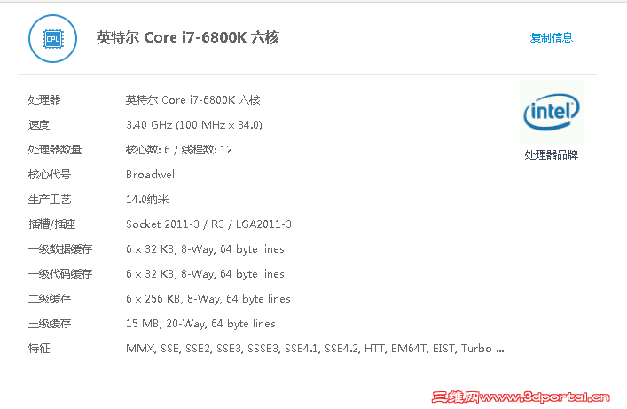

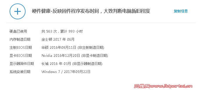

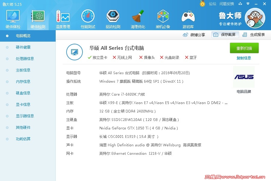

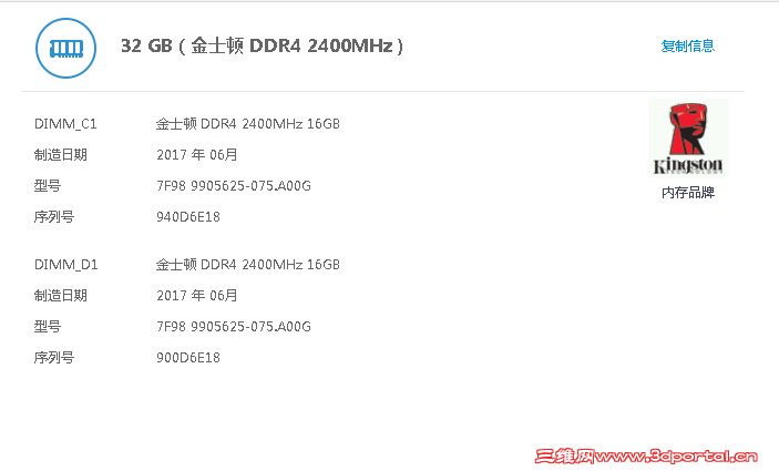

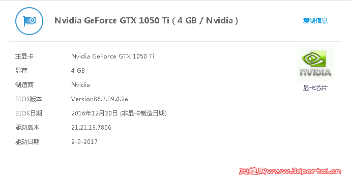

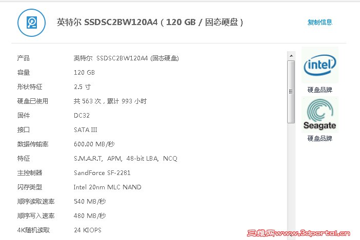

打开cad2008都不怎么快,要好几秒钟,大点文件要1~2分钟,用SW2016打开稍微复杂点的装配体会卡顿,有时还会崩溃啊

SW是基于WINDOWS的软件,楼主的电脑怎么说也比我的破电脑强N倍,依我看,运行不流畅可能是楼主装了WINDOWS精简版的缘故。

发表于 2018-8-21 08:30:56 | 显示全部楼层 来自: 中国上海
chenliang381481 发表于 2018-8-20 16:052 y0 d- }% `! k4 l# G
打开cad2008都不怎么快,要好几秒钟,大点文件要1~2分钟,用SW2016打开稍微复杂点的装配体会卡顿,有时还 ...
7 S9 D) n% o6 D# r& b楼主,你老板不懂电脑,配这机器是为了打入门级游戏吗?
5 l( {2 H& `2 u9 Z# j这配置CPU与内存还可以,固态好像是普通的SSD,硬盘速度慢,可能是影响你CAD2008打开慢的原因,唯一遗憾的缺一块专业图形显卡,所以打开大型装配体卡。

现在的电脑基本是双显卡,一个核心显卡和一个独立显卡,平时用电脑基本用的是核心显卡,也就是集成显卡。你看一下是不是双显卡,如果是的话,你试一下指定CAD和sokidworks用1050显卡。

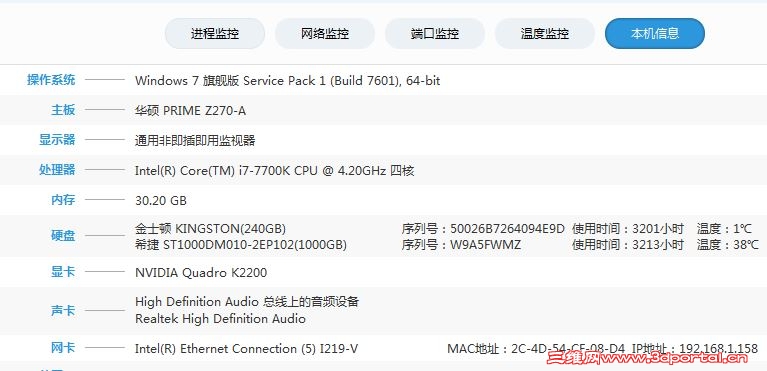

发表于 2018-8-24 09:36:19 | 显示全部楼层 来自: 中国湖南
现在运行很好。

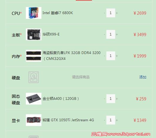

主板太高端,可以降2个级别。把钱花在显卡上...这么骚的配置显示器19寸的也太奇葩了吧...还是临时插上跑个分?
: G  Y+ z/ q: O% J" m( ?0 h在攒机平台上胡乱凑了一下, 没找到显示器就已经接近1万了,配置过万应该不假。
* J& r+ b# d6 W, v# e8 S我看了平台上的报价:CPU 2699元,照这个配的话显卡叫老板帮你配个2500左右的显卡,1060以上。主板1500左右就可以了。不过攒机平台上显示主板3499元,显卡也就1200~1600左右的,明显最不划算的组装...这个配置可能为你五年后主板还可以,换个CPU和显卡又可以飞一下了。9 I1 ~9 x1 \3 `/ `
        速度慢还有可能:显示器的线接在主板的输出端,1050TI的显卡都没用上,用了集显,全靠CPU带了。(因为显示器型号实在查不到,老显示器一般只有VGA的接口,所以乱猜会不会接在了主板的输出口上)+ A' E" \0 l# K7 \  i; e

发表于 2018-9-2 20:00:28 | 显示全部楼层 来自: 中国浙江嘉兴
这个情况有很多种,楼主cad是安装在哪块硬盘上,第二块硬盘安装的话是要慢一点。如果安装在第一个硬盘的话,120G有点小了,9 n+ r- O4 m, _, w; t. A/ X
建议,换一个大一点的固态硬盘,至少分二个区。
