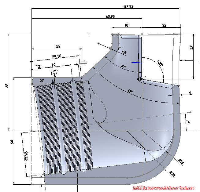

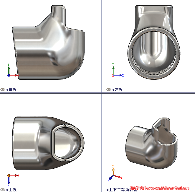

他網的練習題,看看是否能更簡畫.
. P, Q0 y8 J% p! E7 H9 l! D/ ]1 Q" n! l; K
IMG_5315.JPG & s5 d+ I5 x; p2 F7 @* R
  t$ E5 S/ T) w) e* {
) o$ M9 G0 ]* H3 a# o- G0 u; d/ {  H
, h1 ?# F& s; m1 t 2-1.png + E1 ^( J0 U5 Y# b7 v

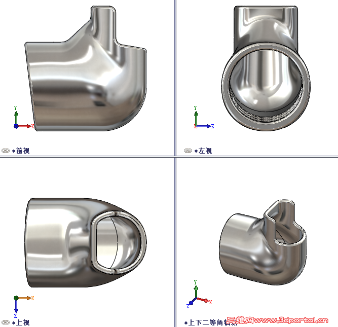

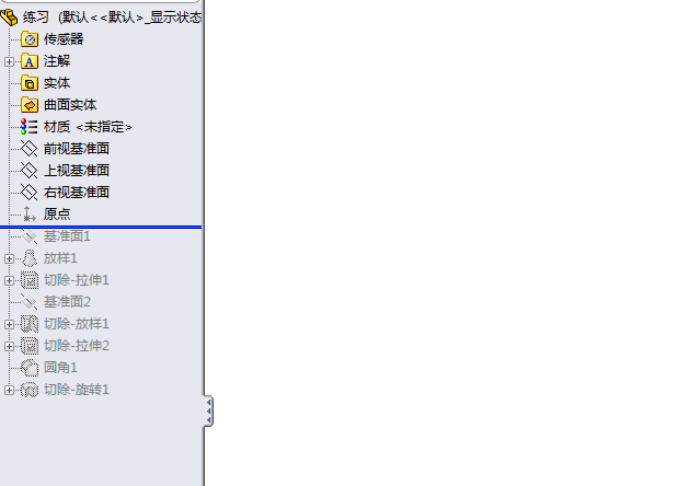

! V1 P  K3 I7 L6 q# z8 p8 i1 p# ]; R( L2D图的视图关系对不上。
% z4 z% c3 r$ N: f) }* u; p这个练习不好做,因为自己不是设计者,不知用途不知为何要这样设计,也不知哪些尺寸是要保证的。
( Y1 w: @( A2 l; C; c% M: \+ v胡乱做了个练习,和原2D图是有出入的,请梁大批评!
# T- Z: E+ e. l( g, H' d7 i) d3 D- R/ e9 @# z% `
* r& F+ K# W. B- w# R0 ]  |+ Z; R: ]2 X$ C4 J( @
补个三视图

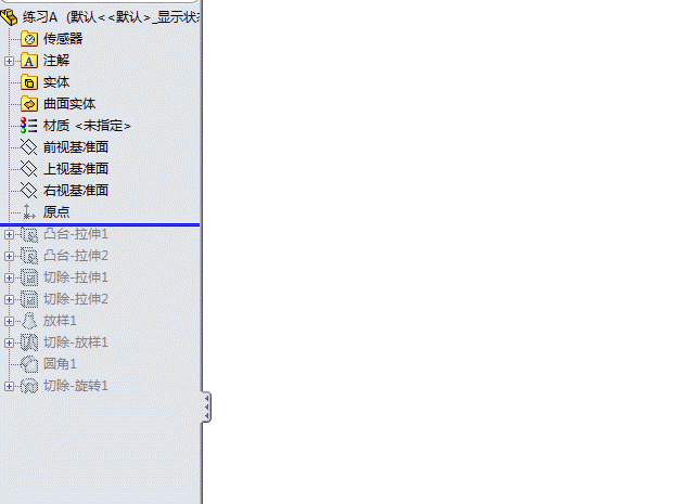

发表于 2018-8-23 15:33:09 | 显示全部楼层 来自: 中国广东肇庆
今天有闲,再试了一下不同的方法。
1 `! b8 g0 H7 I9 o: b- G, C) M7 F$ |! `% @
练习A.gif 9 u2 C8 N1 ?) {. h. y+ Y
# i. g. i- K! C% _( ]- _' c: M
. j( g: V! K' p3 ` 2018-08-23_152828.png

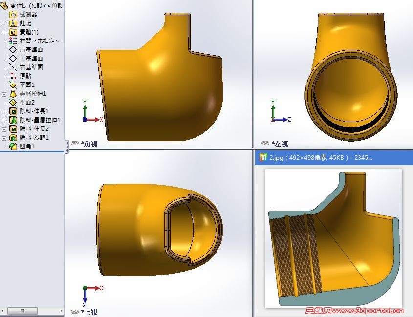

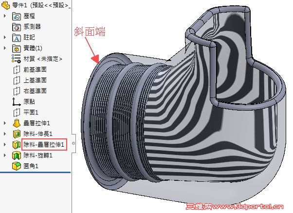

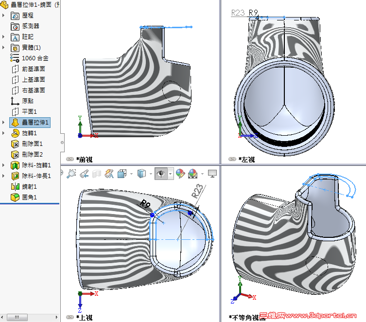

若是要改善孔內光 澤表面斑馬紋的G值,如6#特徵可以不用"除料伸長2",9 W& }* }6 ~$ j6 ^
如附图在"除料-疊層拉伸1"時,從斜面端拉伸到上端半圓就是.- e4 Y) `8 o1 v% r- u5 v. N

多谢梁大指导! 我一开始的思路就如梁大7#的做法。 用放样切除一次成形,但发现那内孔不够圆,旋转切除后纹路不均匀。 人比较懒没去继续调整,所以干脆分为2步。  详情 回复 发表于 2018-8-24 09:39
发表于 2018-8-24 09:39:11 | 显示全部楼层 来自: 中国广东肇庆
ryouss 发表于 2018-8-24 08:507 C' q- C- w+ g7 b0 m! n, O( n' D
佩服k大的研究精神,
+ q  V" I' {$ N& u# ~+ Y" N
- T$ Q: U' F) T. [! a若是要改善孔內光 澤表面斑馬紋的G值,如6#特徵可以不用"除料伸長2",
5 @  o  F. _+ q6 _! ]多谢梁大指导!% x4 \$ D3 p" L1 Q/ ?8 O% E; B
我一开始的思路就如梁大7#的做法。
1 _/ z; M  z9 k5 \: Z% y! I用放样切除一次成形,但发现那内孔不够圆,旋转切除后纹路不均匀。) k# W* Q5 q/ K$ T% _0 z' v
