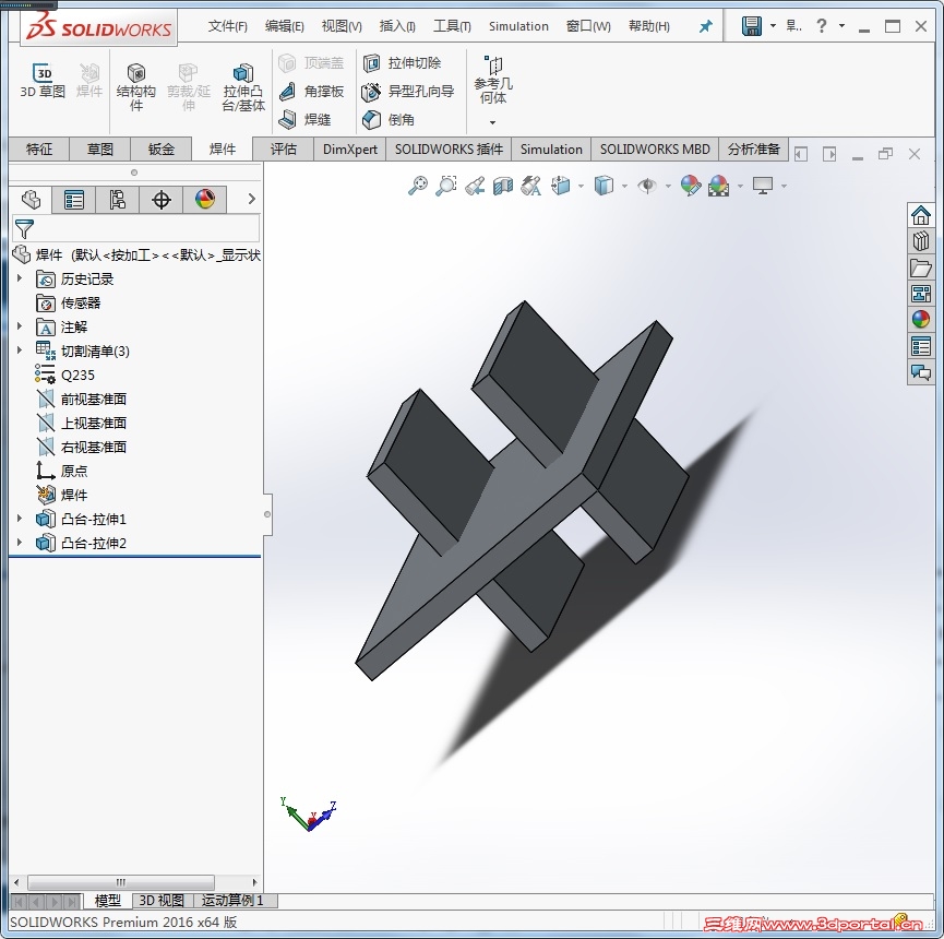

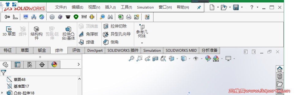

如题,做的是焊件,但是焊件命令剪裁不能用,顶端板也不能用,如图
  b: Y3 Z" Z0 w5 y
命令反白,不能用
命令反白,不能用

8 s9 P5 X. q# O2 Y  e模型参见上楼,截图如下

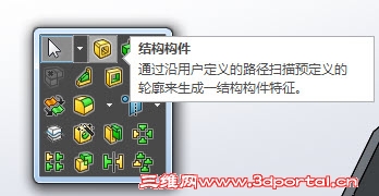

能否用焊件裁切工具,不是看设计树是否有焊件这个工具图标, [attachimg]2333120[/attachimg] 而是看你模型是不是用结构构件创建,见下图,你的模型明显是用实体拉伸做的,所以不可能用焊件裁切功能。  详情 回复 发表于 2018-8-29 15:24

能否用焊件裁切工具,不是看设计树是否有焊件这个工具图标,/ Z7 P5 L! d% H- g) W$ @3 C+ W
焊件特征.jpg 3 q, N" \. w- d/ t6 i

焊件就要用结构构件功能创建模型,才能裁切  详情 回复 发表于 2018-8-30 13:10

你说的焊件并非软件里面的焊件,软件的焊件主要指型钢,钢板类我也没有做个,你可以试试  详情 回复 发表于 2018-8-31 13:34

焊件命令剪裁/拉伸是针对焊件的,而焊件是选型材和路径的。你画的普通模型
