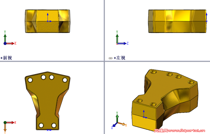

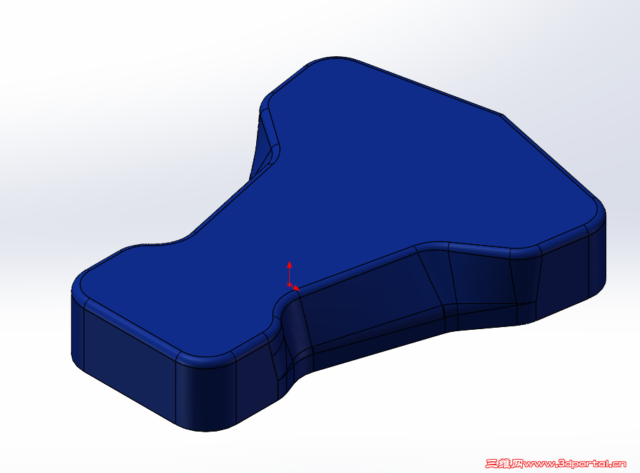

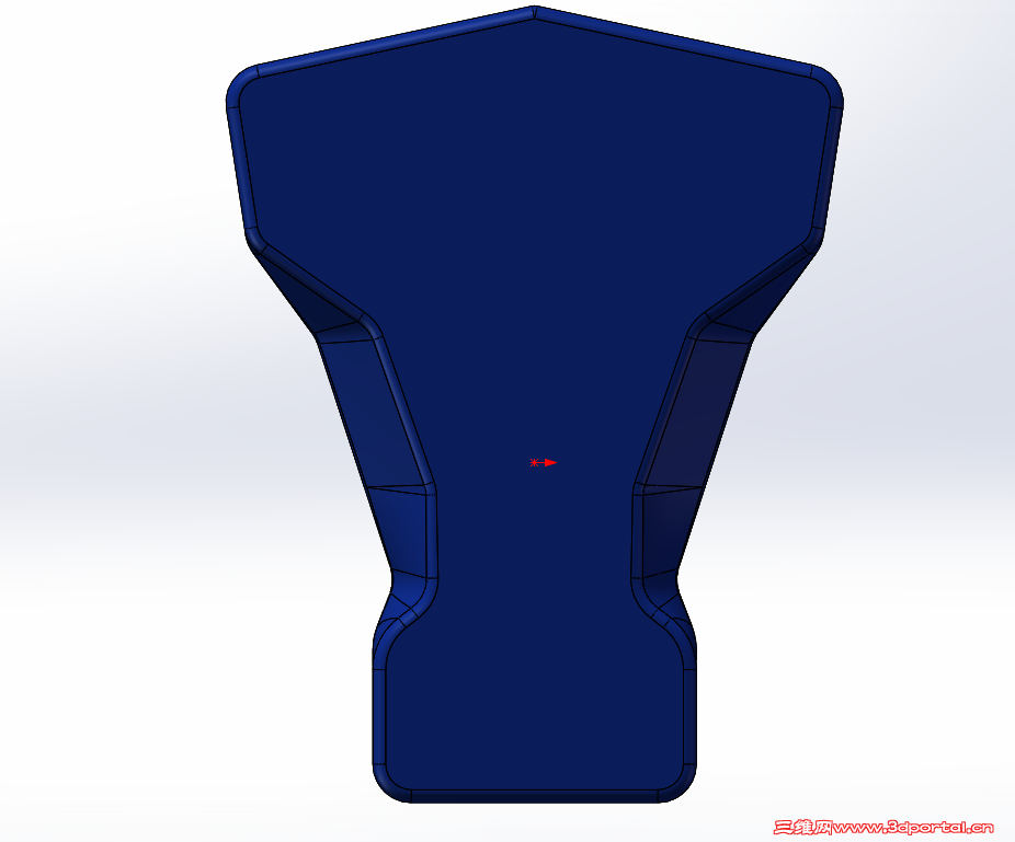

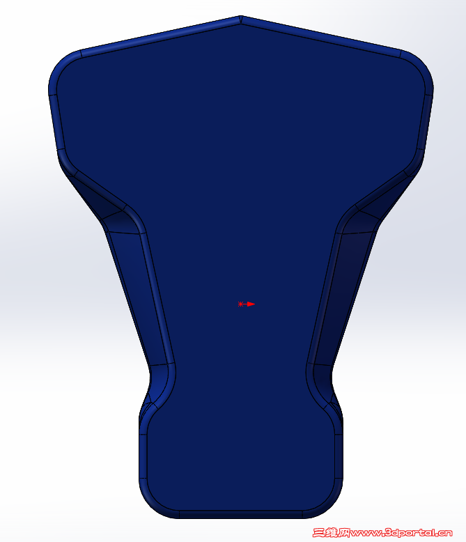

% j9 Q  n- F: e) K' ]如图,这个Y型的零件有点棘手,请各位帮忙看看,% A: a1 v( `% @

 楼主| 发表于 2018-8-31 12:49:08 | 显示全部楼层 来自: 中国江苏镇江

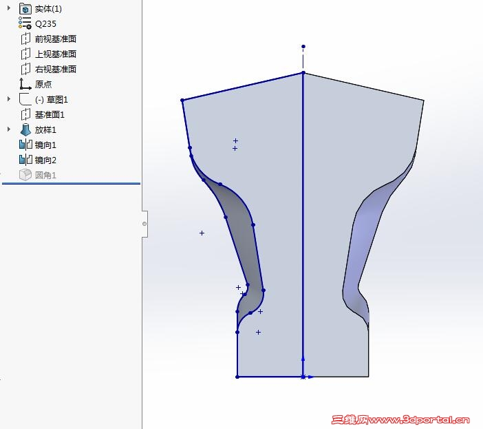

发表于 2018-8-31 13:18:32 | 显示全部楼层 来自: 中国陕西西安
本帖最后由 lhl2008 于 2018-8-31 13:26 编辑 " `: ?: e+ H, {5 h# \
4 W3 V# C! ]8 F' T' W7 a

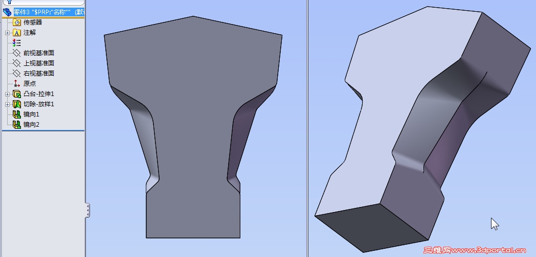

方法很多,简单做一个+ S4 U6 Y0 e  v" o# L4 E

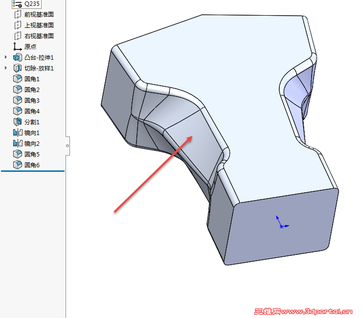

 楼主| 发表于 2018-8-31 13:39:23 | 显示全部楼层 来自: 中国江苏镇江
lhl2008 发表于 2018-8-31 13:18, ~) O8 N( q* _' [$ B! X" c) \
方法很多,简单做一个
: O2 p$ Q) o  z- t感谢,我的做法,但是箭头处实物有点拱起,感觉我的还是不好
3 ~: t4 G7 j. W% K 2018-08-31_13-32-52.png ! N9 z! l5 ]4 ^, S9 R. f% N/ ?

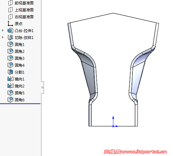

发表于 2018-8-31 13:59:00 | 显示全部楼层 来自: 中国辽宁盘锦
这是热锻出来的,你得有分模线。第三张图侧面是切掉飞边的结果。一般好像分为落料,切边,检验还是矫正来的,记不清了

0 G' V4 u! d+ v* R/ c7 @5 q是有分模线的,俺画的那个确实不对
发表于 2018-9-3 11:05:08 | 显示全部楼层 来自: 中国辽宁

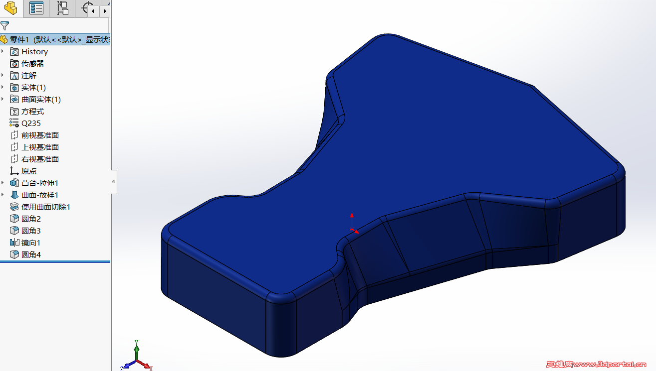

按图描一个,作法供参考。8 T# C" C+ K, U! E5 Z' H; y0 l8 m( F
8 q* o8 d$ a0 {: D 2018-09-03_110353.jpg   m- T; t' L7 Y6 p. a2 Y

/ M9 O; v7 R/ d7 x+ C我觉得应该要有拔模角度。

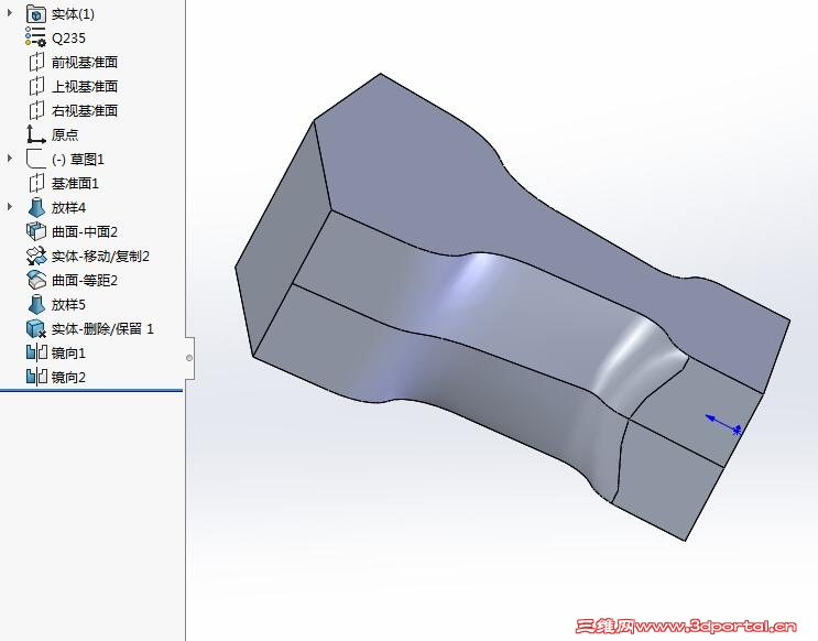

发表于 2018-9-3 20:23:55 | 显示全部楼层 来自: 中国广东
0 a5 @% G2 W$ p. g9 u* i0 G( [$ A+ z" X' S. Z
练习画了一个
9 _3 p3 G  B8 u( |) b

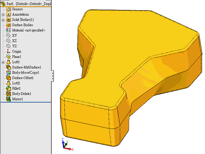

发表于 2018-9-4 08:38:53 | 显示全部楼层 来自: 中国香港
keilei001 发表于 2018-9-3 20:237 k, \/ B# {" }4 K1 A
练习画了一个
* L: [9 T$ B0 a; @
* K: R; [% w2 X9 |; X" g

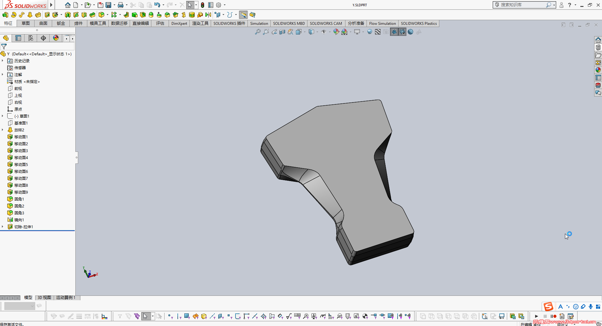

发表于 2018-9-4 09:09:45 | 显示全部楼层 来自: 中国山东烟台
用放样命令
Y.rar
514.32 KB, 下载次数: 3

好像沒人注意到 抒大 的訴求:“实物有点拱起”,看來就連 抒大 自己也忘記了,只顧一開口就要檔案,一點的討論餘地也不給悶人。 眾所周知,悶人練習後一般不存盤的,當下也不打算重做,唯有說句不好意思了。  详情 回复 发表于 2018-9-4 16:49
. Q. {1 ~0 g4 A0 |2 F% l眾所周知,悶人練習後一般不存盤的,當下也不打算重做,唯有說句不好意思了。

- N3 B5 w) g) _可能小弟心太急,要跟闷老大说声对不起了!俺只是看见闷大的建模手法很有特色,尤其那个中面指令。
/ ?( V4 E0 o7 x8 w回说这个模型,实物确实有点拱起(有点圆弧,放样有点像平面),但放样达不到拱起效果。
1 V# Q: z. B* p/ S9 e1 x还是要感谢闷老大的关注,至少让俺知道还有这样的做法!
. r0 P+ ]" f! T最后期待各位能继续讨论!. p* m/ e$ F* F

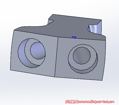

我猜测这是个连接件,凹陷部位是为了减重,但零件如此厚实,孔却不大,又不像是连接件。

K大,这就是一个连接件,内部有孔的,只是俺照片视角看不见而已。

參考一下好了,版本2008的,應該沒幾人打不開了吧。  详情 回复 发表于 2018-9-5 09:13
发表于 2018-9-5 09:13:31 | 显示全部楼层 来自: 中国香港
抒怀新 发表于 2018-9-5 05:50
3 q8 Y  Q3 }* K# B+ p$ k7 x6 IK大,这就是一个连接件,内部有孔的,只是俺照片视角看不见而已。* T( E: Y7 L/ r; f4 X
闷大的做法应该和实物几乎一样的了, ...
3 w  P% `+ U  b- n6 Q6 I, u; |

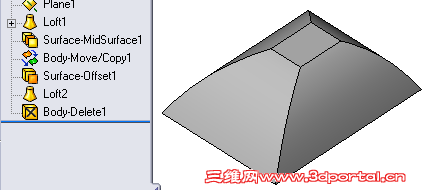

參考一下好了,版本2008的,應該沒幾人打不開了吧。& L/ h, ?4 s2 D( z

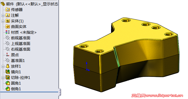

 楼主| 发表于 2018-9-5 10:27:20 | 显示全部楼层 来自: 中国江苏镇江
Francis 发表于 2018-9-5 09:13
( \! L9 ]$ p# Y& Q2 v! |3 Z參考一下好了,版本2008的,應該沒幾人打不開了吧。
2 X% u3 ^7 S& m. V3 Y7 J: @感谢闷大教程,解决俺的问题5 I) m+ l: x3 ~$ @
除了放样表面不是太顺,其他跟实物几乎一样
" X" r' D/ }2 D0 I+ f- d( n7 s' g 08.jpg   `2 S+ X( `: w: D" |9 D

 楼主| 发表于 2018-9-5 13:17:26 | 显示全部楼层 来自: 中国江苏镇江
keilei001 发表于 2018-9-5 12:45! A4 J: D$ e  [% G2 z, ~) Y: _
感谢闷大的教程!
+ W: _2 ?! x8 f# ^) b% D' i但抒大唯实物的做法我可是不赞成的。7 |0 g9 Y" b0 Z
设计也好,建模画图也好,都是为实际的工程服务的 ...
! V4 ~, r! d5 E0 o7 i+ i( j8 K
K大你好,可能一开始俺的图片就给大家带来疑惑,
5 K0 F0 s' ]9 H4 p! j两侧面设计圆弧是有道理的:
  {- d4 ~2 i3 [ 009.jpg 0 ]3 @6 n- j7 W: L2 S3 c+ B
因为2侧都要开孔,这东西估计是铸造出来的,铸件一般都要求壁厚均匀,
; B  v5 S. H4 d& u/ ?1 n  ~所以设计者才用圆弧,而非一个直面吧!1 y2 ^3 w. V& e! ^9 l( |
其实这个模型的难点就是这个圆弧面,. l: p# J, p' O* V# Z2 C
