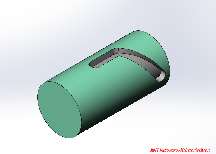

+ A3 p& K7 H. B; t如下图示:
# u  |) F" p: Y5 B
3 `4 M% g. W& F: F1 p* ?9 g  @2 @4 b- f) [+ ~  X
; z4 H5 w! H  Z+ y" ]' t% m
这个是文档2017的1 N# `' p$ [8 s, D) N, f  p
0 C5 l! \3 X6 s# b
轴上螺旋槽(不能切除).rar
106.09 KB, 下载次数: 14

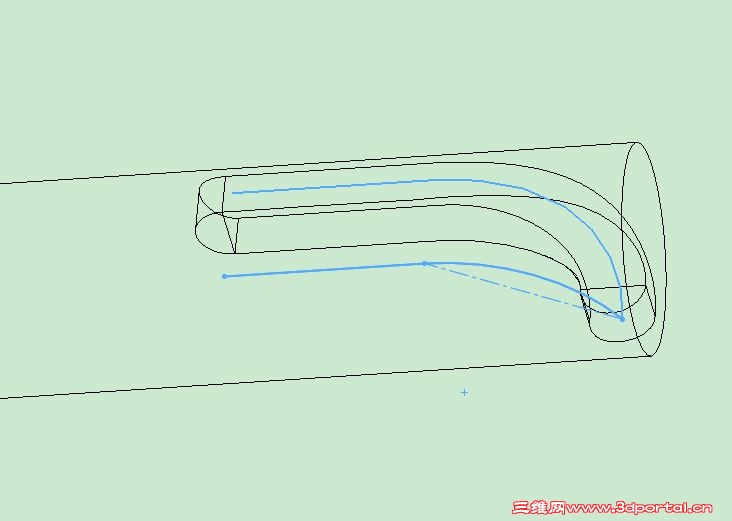

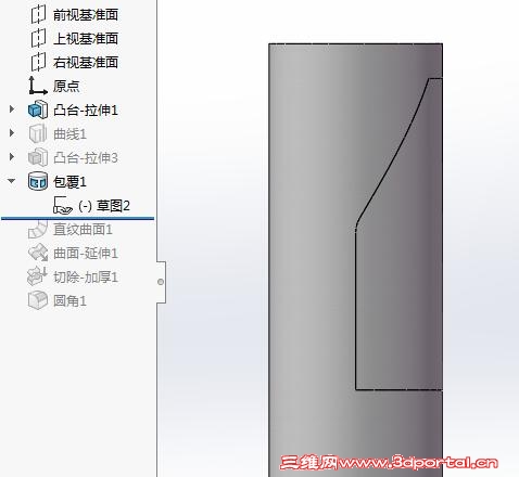

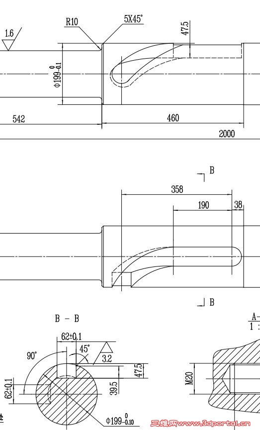

具体尺寸要求是这样的6 P/ K& x' G, V# o1 A* \) R% h

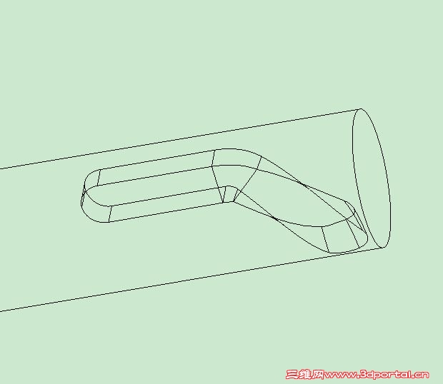

 楼主| 发表于 2018-8-31 16:59:34 | 显示全部楼层 来自: 中国湖南
用包覆得到曲线再切除,样子很难看。好象还不是图中的形状。用带圆弧的曲线投影,形状与图十分相似,但那投影毕竟不是螺旋线。再者,这是90°角的,若增加角度就无法投影了。  g9 ]$ Y7 A" ]- @3 H
) c1 j& e- P$ d! ~+ `
) s+ z6 p+ j4 o& D. O% A  y
. f. Y5 z7 W0 M# t4 n, E1 Z! F
4 E! J; ~7 ?! j1 V4 D
用圆弧投影作的
用圆弧投影作的

发表于 2018-9-1 00:28:51 | 显示全部楼层 来自: 中国广东广州
本帖最后由 keilei001 于 2018-9-1 00:40 编辑 $ t/ F1 H" h, @
6 _: u9 M: F! y4 f这个问题在论坛讨论过很多次了。! R. c. z4 I. }, F
从3楼的2D图来看,无法确定展开图的曲线是圆弧还是样条曲线,但肯定不是螺旋线。
* j& @( }; u3 O, q* C: q, c2 o而且很显然,B-B剖面图是错的。6 ?$ R9 A) i/ q
% T' b$ U8 a2 r. m
点评
zqm
关键是我那个图为什么不能用实体扫描切除!  详情 回复 发表于 2018-9-3 08:13

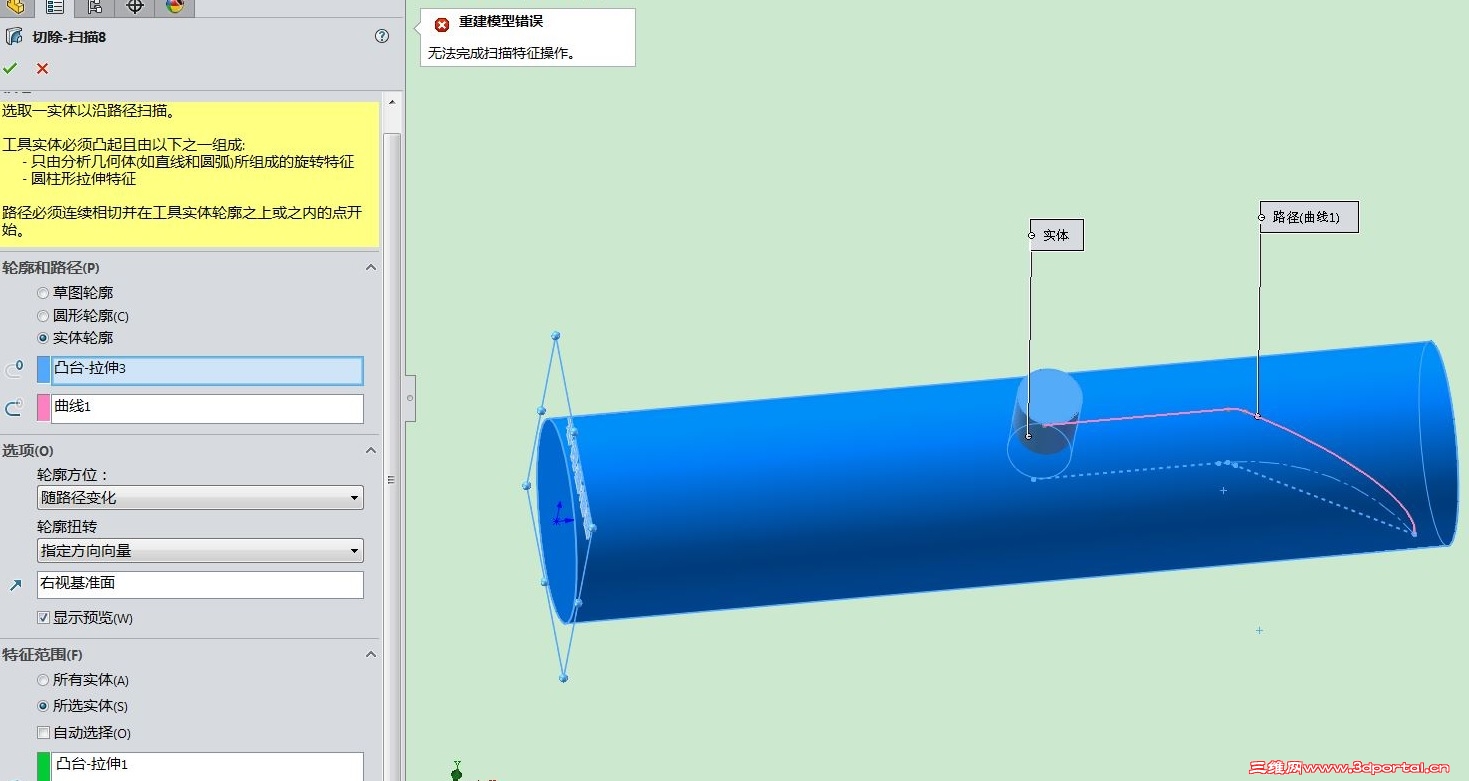

 楼主| 发表于 2018-9-3 08:13:11 | 显示全部楼层 来自: 中国湖南
keilei001 发表于 2018-9-1 00:28% O' J. w4 D, l9 X- J
这个问题在论坛讨论过很多次了。
. L' f% z; J5 a# t& V) {  \从3楼的2D图来看,无法确定展开图的曲线是圆弧还是样条曲线,但肯定不是 ...
( N7 A5 ]' o7 ?! h5 l
点评
工具实体,必须是旋转特征。  详情 回复 发表于 2018-9-3 10:17
发表于 2018-9-3 10:17:55 | 显示全部楼层 来自: 中国辽宁
zqm 发表于 2018-9-3 08:13
1 k0 |6 q3 i' {8 u% _关键是我那个图为什么不能用实体扫描切除!
+ ]3 [( s) f; V" c
工具实体,必须是旋转特征。

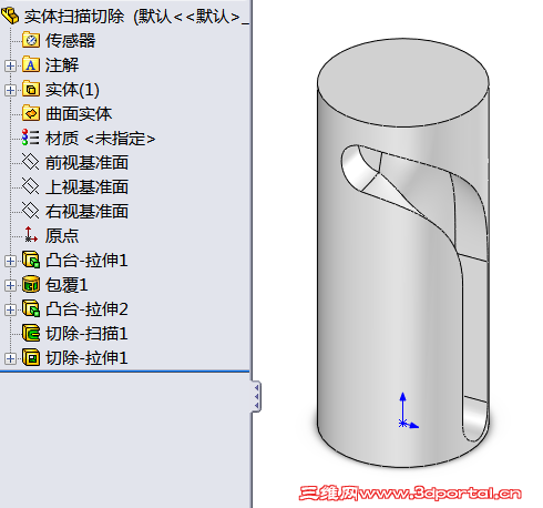

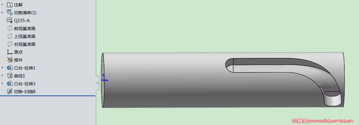

发表于 2018-9-3 13:43:20 | 显示全部楼层 来自: 中国广东
实体扫描切除对路径也是有要求的,不能采用组合曲线。" ~' s2 K: k/ C5 s, e
用实体扫描切除画了一个,不一定正确,仅供老大参考。) s  S- |! `% R1 m% z
* t7 ]2 E; [- n Snap2.png 7 M# n: m1 C- [0 L, }: ~" ]
; U9 }; A% W8 S. ^& a- N2012
. ]" ^: H6 K# J* e. L% E/ M9 V/ Y 实体扫描切除.rar (301.84 KB, 下载次数: 6)
点评
zqm
K大,组合曲线没问题啊.  详情 回复 发表于 2018-9-4 15:12

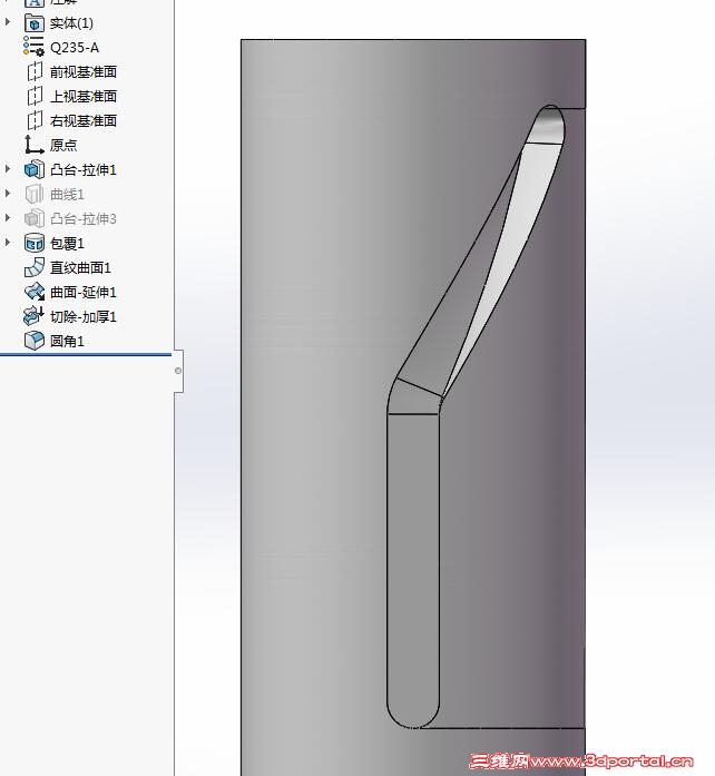

发表于 2018-9-3 14:14:29 | 显示全部楼层 来自: 中国江苏镇江
2 H0 e( Q% Z! a0 u2 z0 E
keilei001 发表于 2018-9-3 13:43+ e- A* L/ V+ f  D
实体扫描切除对路径也是有要求的,不能采用组合曲线。, h# q5 {! B% p1 j* g
用实体扫描切除画了一个,不一定正确,仅供老大参考 ...
- B2 i" N* Y$ ^K大  这样行吗/ o# l" C1 ]5 Q2 `, Z* s, a6 W
点评
zqm
抒大,你这直纹曲面怎么弄的.我用曲面切除不行.  详情 回复 发表于 2018-9-4 16:03
我认为这个模型的坑槽的做法可以用实体扫描切除或用曲面等距。  详情 回复 发表于 2018-9-3 20:29
发表于 2018-9-3 20:29:10 | 显示全部楼层 来自: 中国广东
抒怀新 发表于 2018-9-3 14:14" @9 }, r! K. B8 r4 y( X; F
K大  这样行吗
8 J" S  t7 b) F& `+ @我认为这个模型的坑槽的做法可以用实体扫描切除或用曲面等距。

 楼主| 发表于 2018-9-4 15:12:42 | 显示全部楼层 来自: 中国湖南
本帖最后由 zqm 于 2018-9-4 15:50 编辑 : E/ l  X4 R  `2 K6 t3 j8 E9 K
keilei001 发表于 2018-9-3 13:43/ q" n* a9 d  H* J
实体扫描切除对路径也是有要求的,不能采用组合曲线。# {5 c% ^0 x$ [2 `. U$ i* U  W
# t! y. g7 Z$ B( mK大,你这作得很漂亮.不过组合曲线也是可以用实体扫描切除的.

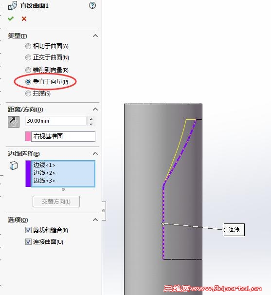

% ?( M, e$ p. U/ V" z- D/ M
发表于 2018-9-4 16:10:02 | 显示全部楼层 来自: 中国江苏镇江
zqm 发表于 2018-9-4 16:03; C9 `! r: s0 t, G4 X! n# d7 [
3 h* v5 K& z0 B. `/ h
* K8 M' q6 y( M( Q1 f 02.jpg 0 E/ {: H+ P! D9 I: m2 E
点评
zqm
抒大,这个我作出来怎么不是垂直的槽,槽上下不等宽  详情 回复 发表于 2018-9-4 16:49
 楼主| 发表于 2018-9-4 16:49:00 | 显示全部楼层 来自: 中国湖南
3 O, S" l. A: m' ~3 O, m+ B9 g抒大,这个我作出来怎么不是垂直的槽,槽上下不等宽
 楼主| 发表于 2018-9-4 17:23:03 | 显示全部楼层 来自: 中国湖南
这个轴上螺旋槽按K大的方法,已经可说是完美解决了,在此再次表示感谢.
