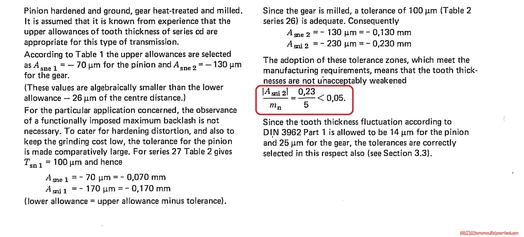

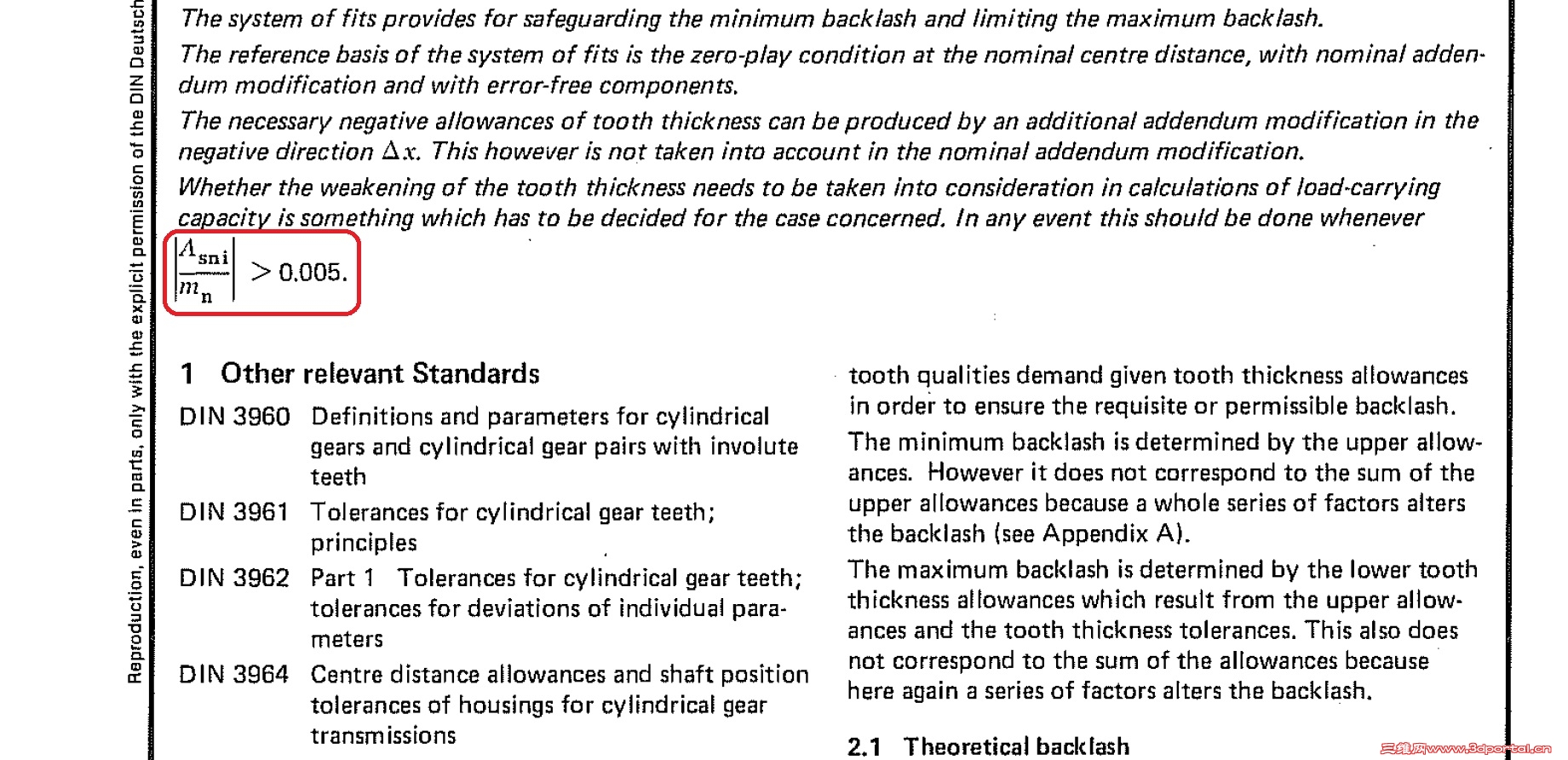

齿厚减薄量下限与模数的比值,在DIN 3967标准开头是0.005, 但在跟着的例子成了0.05了,真不知道应是0.005还是0.05?
