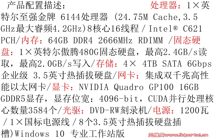

想做一款这个配置的,给点建议:8 o! K! B$ R2 ~! w6 z( a! v
8 _* f. p9 M# p- }; ]. I
其显卡可以考虑换成Nvidia Quadro P6000。

发表于 2018-9-14 13:34:38 | 显示全部楼层 来自: 中国广东广州
就你上面的配置,我看你是配不出好电脑了,不知谁给你配的,首先cpu性价比不高,根本就没必要花现在要一万多来买 这个处理器,性能并没有很大提升,二是选处理器要注意处理器参数,支持原始PCI的通道数,主板主要影响性能的参数瓶劲在那,都说你不要用机械硬盘了,工作时,系统跟软件都不没事就去访问硬盘拉低系统性能,固态要支持PCI通道的m.2固态硬盘,速率快,你要4X4TB那么大硬盘做什么,你一下存得了这么多文件,通电后硬盘寿命低,霸着不用浪费,还不如不够再添加,现时还用的上刻录机??用不上每次开机总是要去查硬件,浪费时间,要来做什么。不说了,你的思路太特别了

 楼主| 发表于 2018-9-14 14:48:39 | 显示全部楼层 来自: 中国山东潍坊
我的学习 发表于 2018-9-14 13:34
# ~+ O5 M; F; g4 r0 }- \, d- |就你上面的配置,我看你是配不出好电脑了,不知谁给你配的,首先cpu性价比不高,根本就没必要花现在要一万 ...
6 M' s" N9 t4 z5 d8 v  [8 l
固态硬盘只能用来装系统和应用程序,4X4TB的机械硬盘是数据盘,用来做RAID的,最大限度地保证数据安全,出了问题是可以恢复的,最少也是要用2X4TB。工作站的数据安全比性能还重要。5 Q- N0 G- ~1 j0 r. {, J8 o2 O
这款工作站的配置是某个专业工作站厂家工程师给出的建议配置,感谢你的参议,我再和厂商提出要求。: f/ y/ C1 c' B4 l- z# W

发表于 2018-9-14 17:41:06 | 显示全部楼层 来自: 中国广东广州
就这配置还说是专业工作站的工程师配出来的,简直都是低能的,不讲别的,就磁盘阵列,RAID,这个功能技术是早期硬盘容易低,读写速度有限的瓶劲发展起来的,比如500G硬盘,二个阵列起来就变成了1TB的容量,但是二个阵列起来有一个缺点,就是这个技术是把一个文件写在二个磁盘上面,那就是说,一个硬盘坏掉了话,所有的文件都坏掉了,一样技术不但要了解优点,还要知道缺点,那这样肯定不行,那就得加多几个硬盘,这样拿一个硬盘来做校验,拿一个来存文件,通过几个硬盘来操作,万一坏掉一只,也能把数据恢复出来,但是装的多,肯定问题就多,再说下传输速度,现在讲理论,主板sata3.0的最高传输速度也就是550M/s,机械硬盘实际上根 本就没有,就是换成固态的4个,传输率我估计最高最高也就1500MB/s,算是抬举你了。那么走PCI通道的ssd现在速度就达到的2200MB/s,前不久看到新闻说,采用群联主控现时研究出来的走PCI 3.0 M.2的固态硬盘传输率更高,达到了2GB以上每秒,那么你组个磁盘阵列有卵用,讲传输速度比不上人家,讲数据安全装的多坏的多,而你那个文件一个文件达到1GB以上,要那么大磁盘,早期的磁盘阵列完全是为影视制作用的技术,你一个画图的用那么大做什么,
发表于 2018-9-14 17:44:44 | 显示全部楼层 来自: 中国广东广州
而就是用上面那个cpu的话,看支持通道数是48条,就是装双显卡交火的话用32条通道,都还有16条富余,现在就是PCI3.0 X4的固态硬盘速度都达到了2GB以上,假如主板支持的话,为什么要去用磁盘阵列这个垃圾功能,中看不中用的,都专家讲过,装的磁盘多,solidworks等软件系统每做一些动作,都要去访问每个磁盘,降低性能
发表于 2018-9-14 17:46:17 | 显示全部楼层 来自: 中国广东广州
磁盘阵列装2个就玩锤子,坏一个,全部文件坏掉,没得恢复,装一个还可以通过软件数据还原,拷出文件
