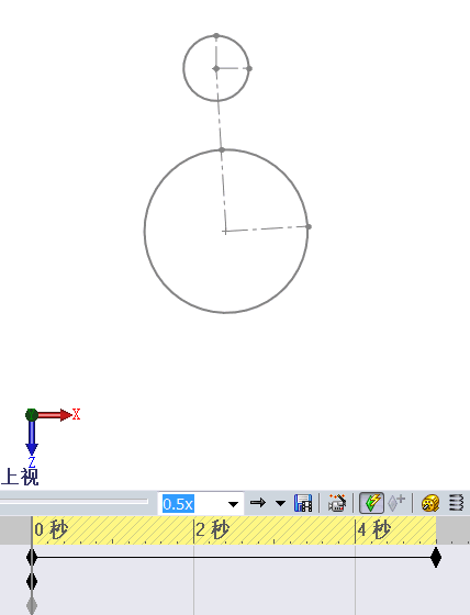

想要做出一个行星绕太阳公转,然后行星自转的。可是总是做不出来,只能要么公转,要么自转,总有一个不动,明明设置了两个马达,该怎么办?6 `9 x7 X" l' Q% J/ `  }- l* m
 楼主| 发表于 2018-9-12 14:25:56 | 显示全部楼层 来自: 中国河北唐山
总是先设置的马达起作用

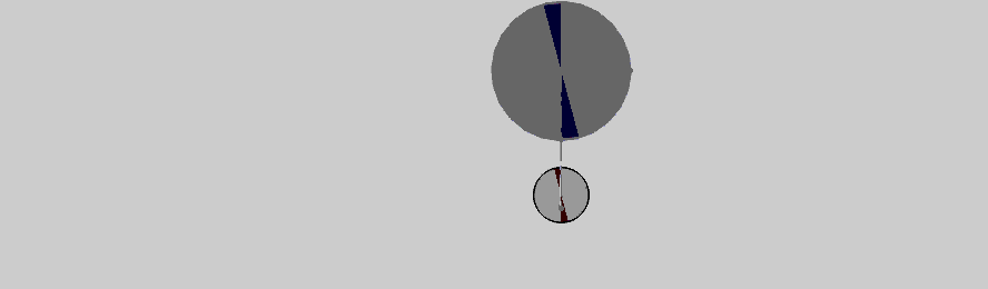

" P& k; Q6 c8 ?$ h9 N6 ]# O我做了个动画,附上原文件,供楼主参考。7 B3 e. Y; }2 h! ^4 U
4 U1 W' Y8 y6 S! O
/ Y. u8 T6 ^. R 公转与自转.rar (92.95 KB, 下载次数: 18)

0 h* m. Z, ]) _4 |- v: U这个太阳轮就不动
. x3 S  q( N+ j& M' a$ V

你这个太简单,我的是行星轮与你这个位置垂直,就不能同时转了

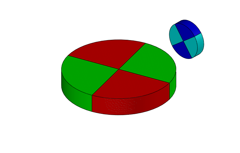

重新搞了一下,希望对楼主会有所帮助。
" m# H, R9 m3 v
6 q9 L/ F$ i: t3 Z" C( k6 |+ L& n 无标题.gif
发表于 2018-9-13 22:46:58 | 显示全部楼层 来自: 中国广东
地球和太阳的相对位置还可以是变化的。

 楼主| 发表于 2018-9-14 13:52:49 | 显示全部楼层 来自: 中国河北唐山
keilei001 发表于 2018-9-13 22:46
, f# n& e; A- \' [地球和太阳的相对位置还可以是变化的。
  N  K; F6 l: ~( m6 f高手有帮助:handshake可是怎么弄出来的呢?7 R( V: e) v0 W' }; V

发表于 2018-9-14 21:22:18 | 显示全部楼层 来自: 中国广东
不难的,而且提示已经足够,自己动手试试,会更有收获感的。9 q3 x* o. e9 c5 X

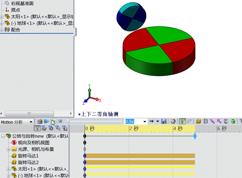

6 b# W- ]$ e5 @6 T5 ]不够,太阳为什么显示完全定义?+ i, o: k# y0 H7 w# l# v
我的太阳那条黄线总没有,总是不动的

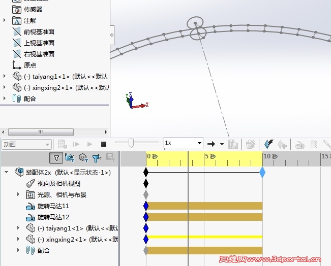

 楼主| 发表于 2018-9-17 09:58:30 | 显示全部楼层 来自: 中国河北唐山
0 }7 m0 V5 l# W9 P地球和太阳的相对位置还可以是变化的。
# Y, I: J6 Z: t7 w1 h7 \/ `我知道了,用动画做不成,必须用motion分析,但是非规则体有离心力,做不成
 楼主| 发表于 2018-9-17 11:31:19 | 显示全部楼层 来自: 中国河北唐山
明白了,最初的配合我设置的是虚拟的,改为实体就对了

旋转方向有变化,停止旋转马达后,物体还是继续旋转不能静止,以至于反向后不能回到原位,是怎么回事?该怎么解决呢?
发表于 2018-9-17 21:13:40 | 显示全部楼层 来自: 中国广东
如果文件不是机密,楼主不妨把文件传上来并把要求说清楚,免得大家猜来猜去。
 楼主| 发表于 2018-9-18 08:21:20 | 显示全部楼层 来自: 中国河北唐山
keilei001 发表于 2018-9-17 21:13: u0 z# i# Q' |% f
  Z9 [' d3 k! Z" t
谢谢,不方便上传。看到了一个方法:设置一的马达,让位移为0可以让它静止,正在试验ing

 楼主| 发表于 2018-9-19 08:38:04 | 显示全部楼层 来自: 中国河北唐山
keilei001 发表于 2018-9-18 19:50# C) C4 ~5 o7 k% p3 U
祝老大试验成功!
3 ]1 Y5 Z) F' p* H# t! e
试验成功了,但是只做不好gif文件,不知道看清楚不
