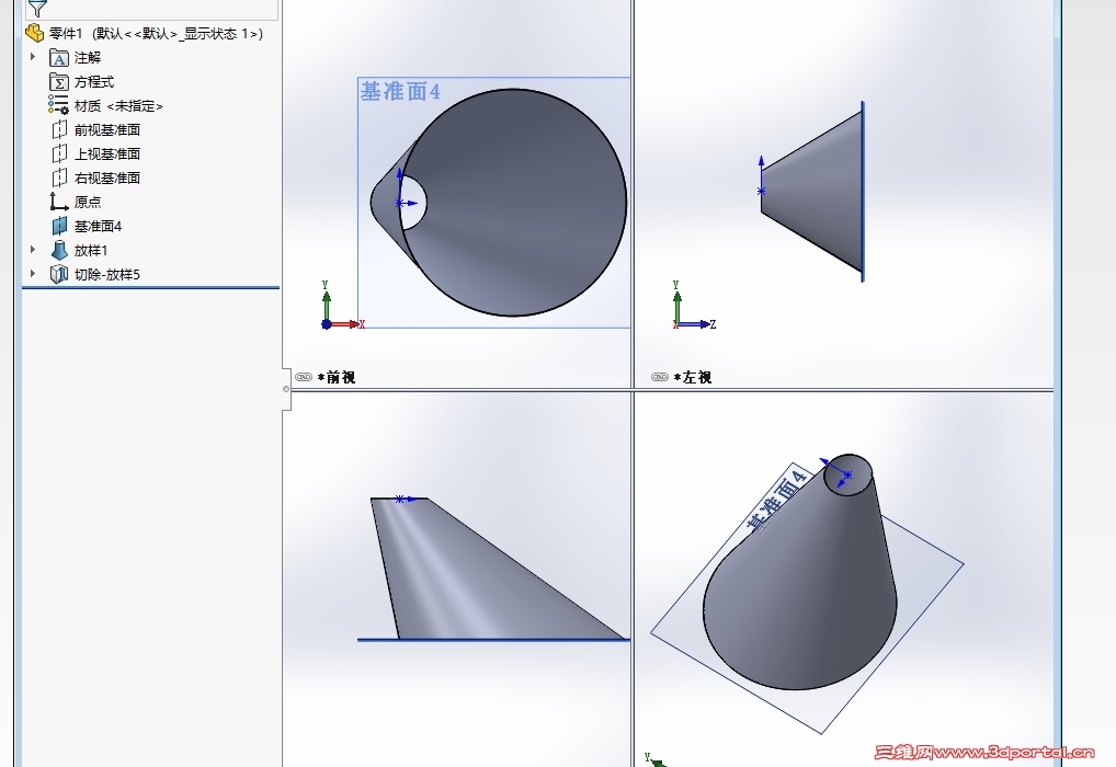

如题,请教高手!如图所示放样成型件怎么展开?在线等!先谢了!

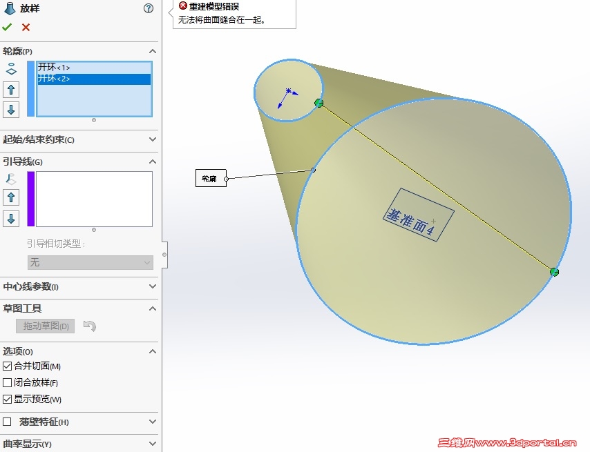

草图不要是整圆,要有开口,和实际钣金一样,这样放样出来就可以直接用钣金做出
 楼主| 发表于 2018-9-17 16:25:21 | 显示全部楼层 来自: 中国江苏苏州
& t, g9 y# G/ i1 U; |* o; }+ Y3 q
mingri 发表于 2018-9-17 14:47
" Y, w" g$ F! S8 \4 M& q) @8 s草图不要是整圆,要有开口,和实际钣金一样,这样放样出来就可以直接用钣金做出
% p5 E9 J) y. O5 k3 X我试了,草图有开口的话,无法放样啊!!!

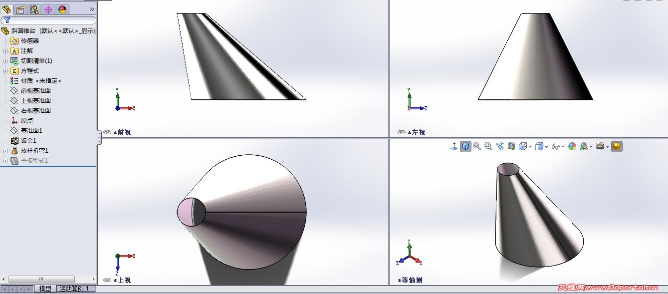

可用钣金-放样折弯来完成。
 楼主| 发表于 2018-9-17 16:49:39 | 显示全部楼层 来自: 中国江苏苏州
/ E& Z: @- ~8 x; [. s) h$ z正解!!!谢谢!!!
