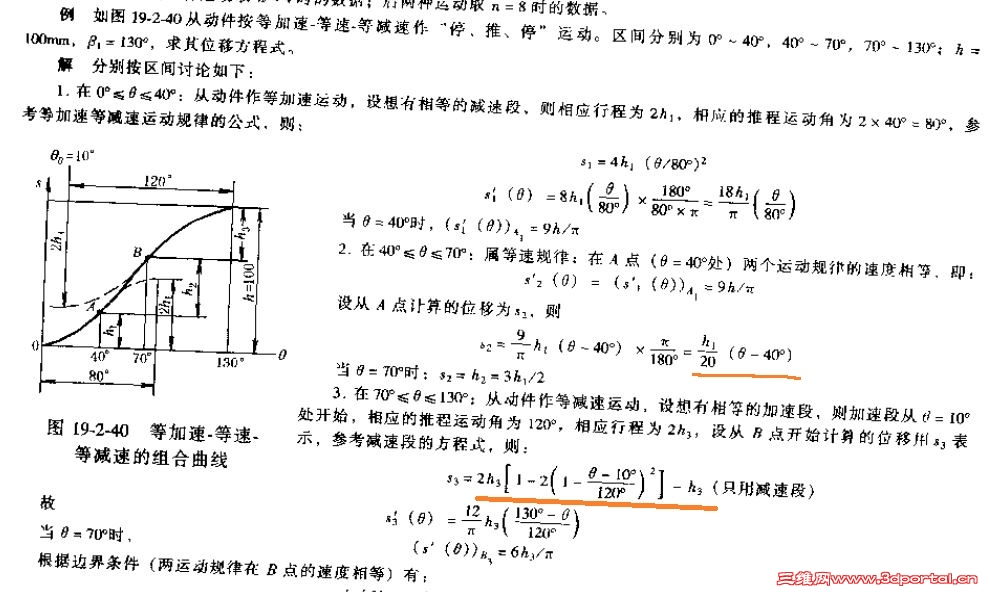

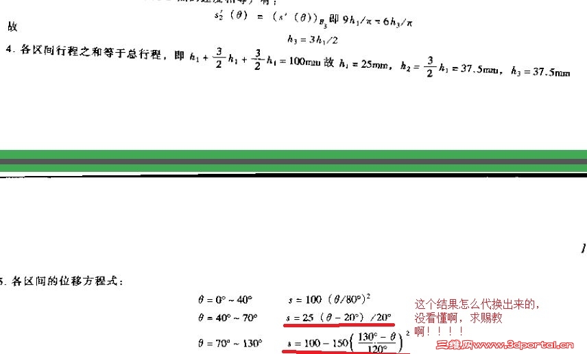

本帖最后由 tking 于 2018-9-18 17:52 编辑   O6 E, p- y+ k/ h/ v1 Z8 p( W% A
# }- X1 {9 L4 a' V0 H# L8 o最后的位移方程怎么代换出来的,没看懂,求高手赐教!!!' g5 e( P" x; K3 M5 ?$ P4 P
