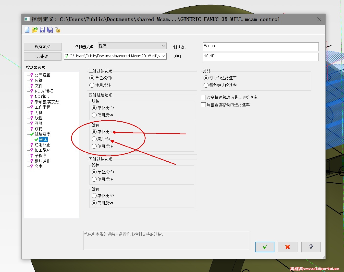

如图,经常玩四轴的人都遇到过F值不恒定的问题,通常只要如图把度/分钟改为单位/分钟就行。那么新的问题就来了,不知大家注意到没有,比如铣一个展开尺寸为长50mm的螺旋槽,设定F1000,旋转直径分别30mm和100mm,电脑模拟时间一样,但是实际上机加工时间却相差甚远。再回过头来想,当设为度/分钟时,设定F300,后处理出来便是F1000左右,为什么会这样?系统内部是通过什么来计算的呢?或者机床系统有没有什么指令可以进行换算呢?查过线速度与角速度的关系,仍不得要领。而且反复试验,发现当设为度/分钟时,根据旋转直径,在一定范围内F值也会恒定。望高人不吝赐教
