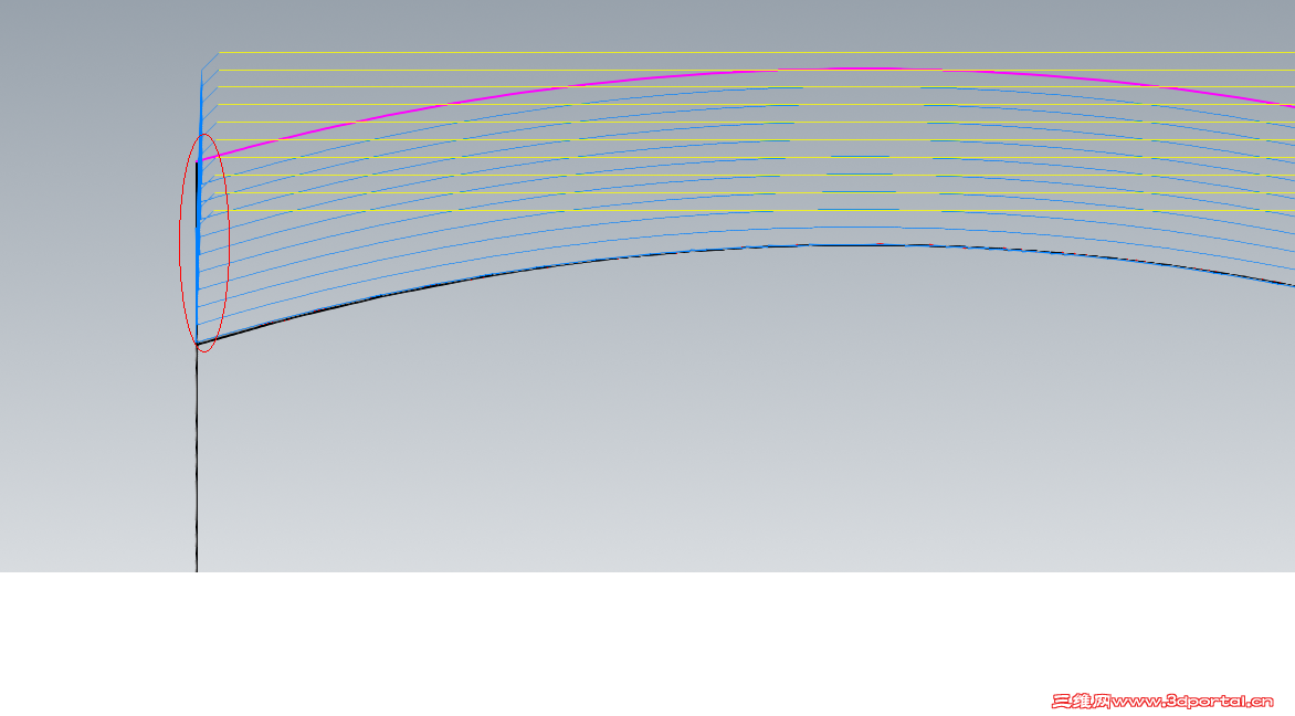

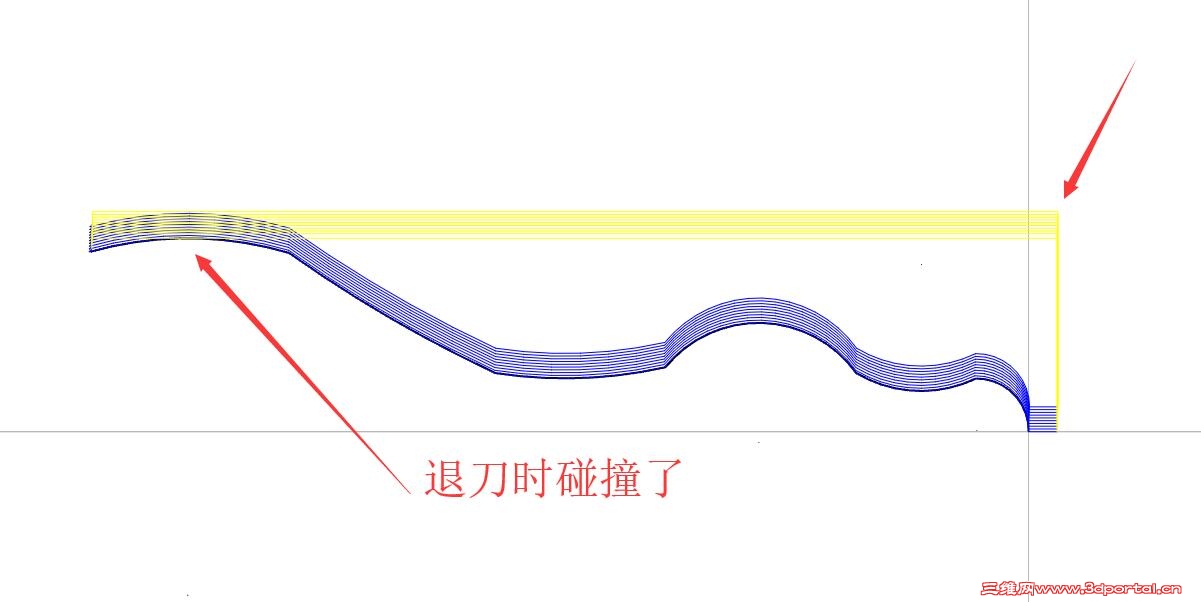

没找到哪个参数可以设置这个循环点,望大佬指教下,虽然这个刀路不常用,但我想MC这么先进的软件应该是可以设置这个的

这个点我看了下它x默认是零件最大外径,对于后面凹进去的零件,刀路都会碰撞
发表于 2018-9-24 23:11:29 | 显示全部楼层 来自: 中国
图形串联选线时,不能按照你的从右到左就完了,图中红圈位置增加一个垂直往上的线段,然后串联时都选进去。

' V$ E# J2 F4 y5 x0 ]6 h! x图形串联选线时,不能按照你的从右到左就完了,图中红圈位置增加一个垂直往上的线段,然后串联时都选进去。
1 x. {. d( \* q, h, t. v这不是好办法啊,浪费走刀时间,这个我也试过,直接在进退刀里加线也可以
发表于 2018-9-26 20:53:11 | 显示全部楼层 来自: 中国江苏无锡
先做毛坯

 楼主| 发表于 2018-9-27 17:20:34 | 显示全部楼层 来自: 中国江苏无锡
babasholi 发表于 2018-9-26 20:53
8 G$ }/ H! ~0 ]7 j' W3 ?先做毛坯
0 k! x& ?, y- j/ D! M; @" f
这个刀路不关联毛坯。
发表于 2018-9-27 17:34:56 | 显示全部楼层 来自: 中国江苏
类似的做过一次。没有碰。选择进刀点。1 p9 U& D# m2 h# t
