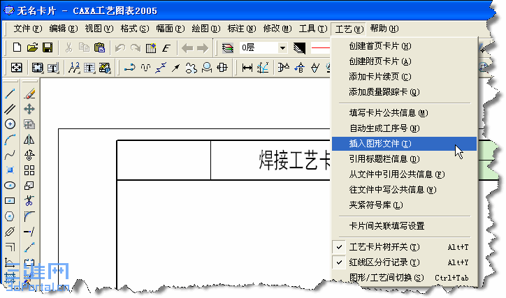

1、  插入图形文件:将*.exb文件自动插入在所显示的任意封闭区域内,并且自动将图形按比例进行缩放,以适应封闭区域。 - C/ B* n/ @: Q8 m, i
(1).单击“工艺”下拉菜单,选择“插入图形文件”。如图所示
% y* u" Y/ ?- K7 X
112.gif ; }) q) L5 w, _# j6 J3 |$ D$ q
(2).界面左下角的命令行有“请拾取需要插入图型的区域:”提示。
; N0 D& I# o1 Q) Q5 `7 r8 Q) b, E5 `* X(3).鼠标左键单击卡片中的空白区域,在弹出“请选择需要插入的图形”对话框中选择文件。* |0 O% d: ^! i' w9 I
(4).单击“打开”按钮,自动插入并且适应封闭区域。
