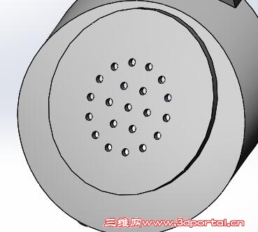

这填充阵列怎样可以把这些圆的直径由大变小的变化了???

你的要求应该是随形阵列吧?

对的 可以做个动画演示一下吗?

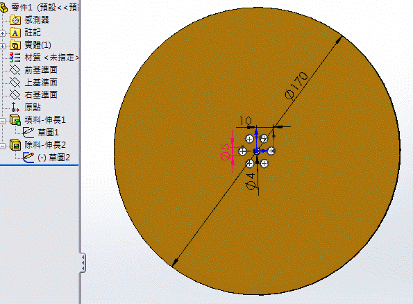

5 H+ a& W! ]0 D* U: f0 w0 x3 |試了,雖然各周孔徑可變(+1),周徑也能解決,但直線随形阵列不支援方程式,
) w6 V6 j1 ]" {$ L! ]& z3 }好像也無法作出圆周複製排列的個數.! t7 x" A- |, Z+ l( r4 E

先弄个直线随形,再圆周复制应该可行!

& C* j. K/ O3 s! s1 _" y參考如上(方程式也無法一次性做多軌圓周複製,所以就考慮用宏處理了)
