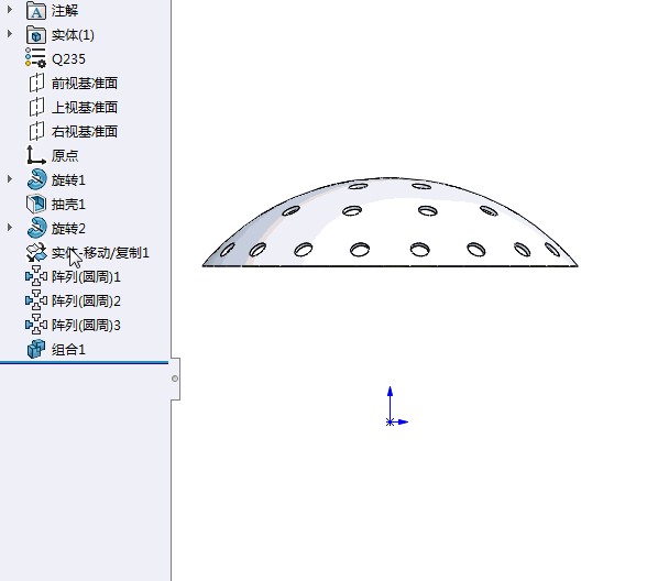

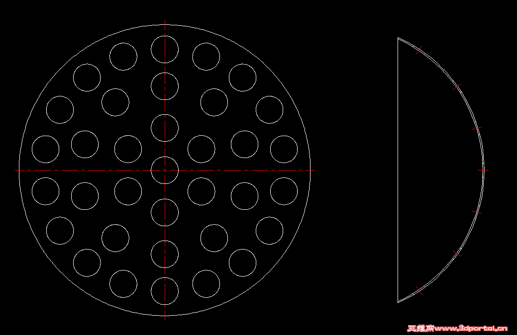

# K/ x: w8 h8 R如图,球面上一堆孔。每个孔的轴线要通过球面的中心。这样的要怎么用SW画出来?用什么命令比较方便?6 T; s# o: R* n1 ~- }

异型孔命令默认孔中线通过球心。

不能一个个孔去画吧?能否画一个出来后阵列或者什么方法自动对准球心?

竖直的画四个孔,圆周阵列三次试试。/ g8 {2 Y4 d% T1 l5 K, z4 U

我是用最笨的方法投影曲线弄的,期待最简单的方法,同时附原文档2018版本4 b3 H, z$ x, M

应该可以的。
