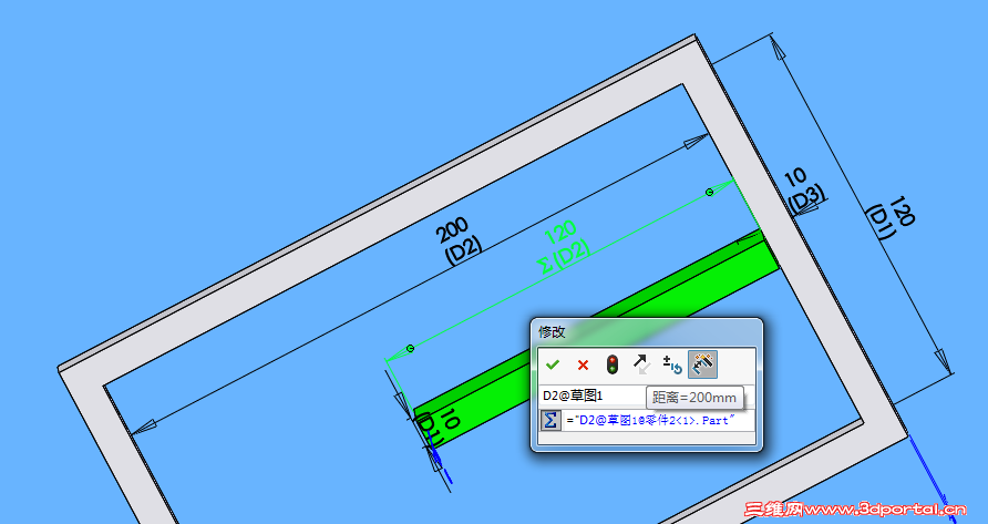

假设两零件A和B之间存在装配关系.如何把其中一个件的尺寸设置成随另一个件尺寸的变化而变化.比如A在长度 方向上与B贴合,B长度加长了50,如何实现A的长度也自动加长50?
8 W3 p  Q' U, n/ K- x+ `
 楼主| 发表于 2018-10-11 11:50:44 | 显示全部楼层 来自: 中国江苏苏州
微信截图_20181011114713.png 如图中所示的所选的板尺寸就会随边上的两的改变而改变.

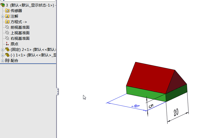

发表于 2018-10-11 13:29:33 | 显示全部楼层 来自: 中国广东广州
$ C+ r( a  f" p( _$ j" U7 V7 |8 O7 n' }& p
这很容易实现的。2 l0 ], n% |% D0 _
如图,1(3角形)和2(矩形)是单独的零件,
: j- e; }& a4 ?5 \% A+ ]$ }- I通过用方程式控制,达到1的尺寸跟随2的尺寸变化。8 Q3 z% m( E; o- }/ {5 s

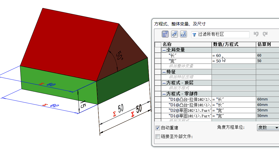

发表于 2018-10-11 22:35:07 | 显示全部楼层 来自: 中国广东
lhl2008 发表于 2018-10-11 16:16' I) P- V& w! a  D( N' x- @1 j; {) p. k
4楼的做法也可以,但会出现重建循环。特别在大型装配中,影响运行速度。
1 A* F( w+ s' o- C0 h' w. F2 R+ H+ J- V' @( g: V" D- Y# U
最好的做法是:
5 N$ t- f) n/ F& [6 L( E
我没有搞大型装配体的经验,听专家一席话,胜读十年书。1 i$ J6 n# |) u9 ]: @" u3 m5 T& k
专家说用方程式在零部件层把零部件的尺寸直接链接会出现重建循环。$ s, z# }/ i: q7 @
请教专家,如果改为用全局变量控制是否会出现重建循环的问题?

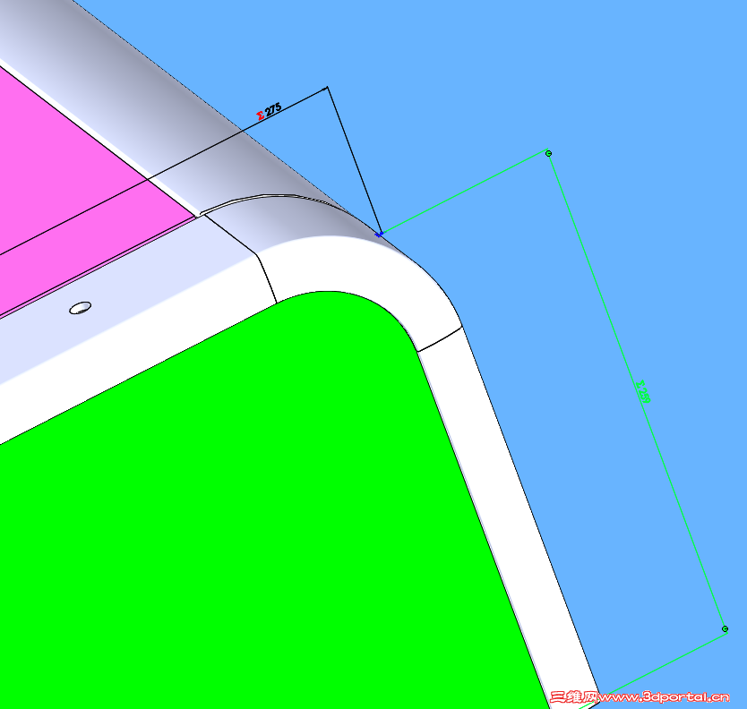

2018-10-12_9-31-26.png ! N% f8 p* g: h) F- n
象这样只算中等的装配体,我使用了许多个骨架零件/ T" ^; z/ d! K2 r" K; N/ P$ Z5 m3 `

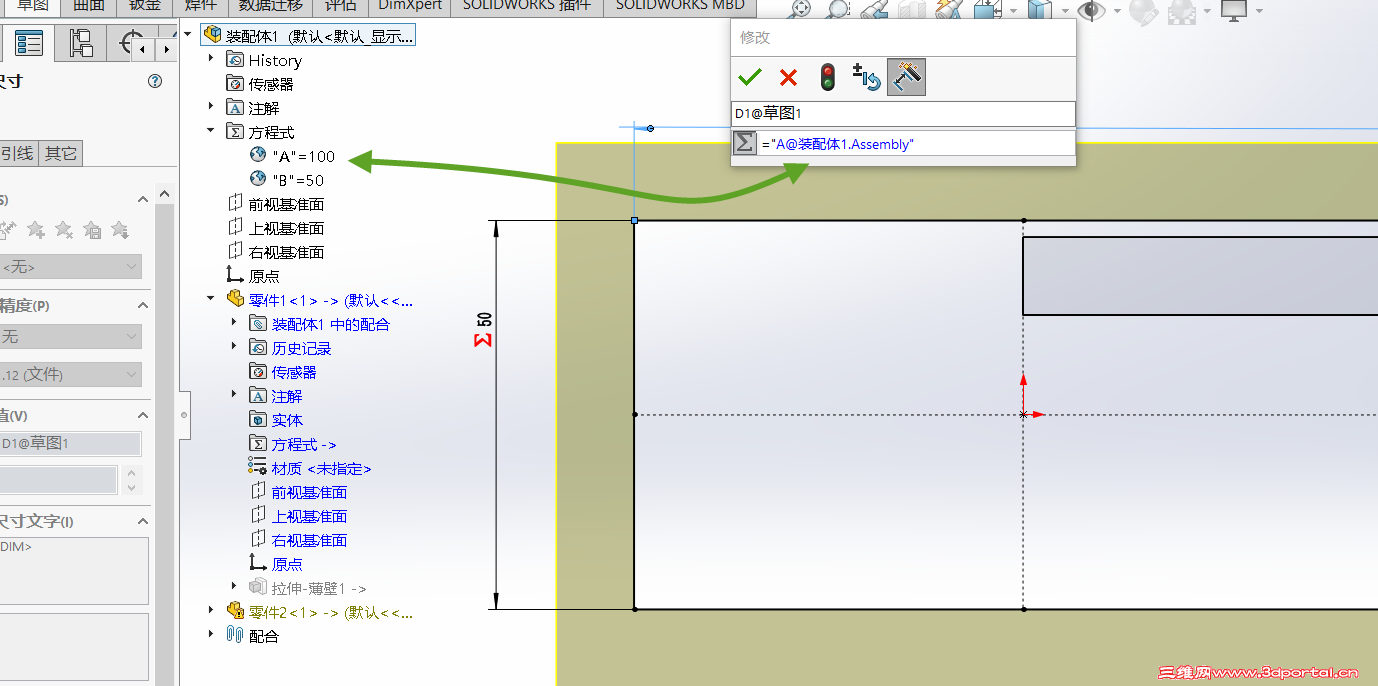

1.在装配体的方程式中建立全局变量
% A6 n5 h& e) C# a( J; _$ t8 W2.编辑零件,双击零件的尺寸,输入“=”符号,再点击特征管理树中的全局变量
/ N5 x" N# ?& {  Z/ }+ \. \# z4 ~ 2018-10-12_10-23-05.png
  B! O) l2 p% x  ]2 o
