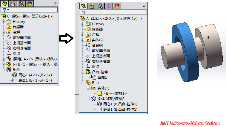

       在装配体模式下有两个零件A和B,两者之间存在装配关系。现在想把B插入到A里面,并且A和B的相对位置保持不变(装配关系可解除),该如何操作?之所以想这样做是因为在装配体里装配更方便,特别是被插入零件较多的时候。 2.png

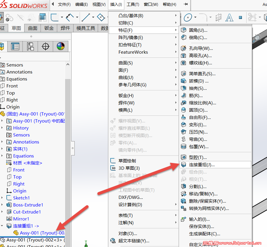

本帖最后由 lhl2008 于 2018-10-17 14:44 编辑 , z: K6 y$ X3 _  z
# V$ t9 x* Z4 S9 K8 r) U$ k  D3 c6 k3 N在装配中,编辑A零件,插入>特征>连接重组,选择B零件,便实现楼主的要求!
3 D, y& Q0 p3 ] 2018-10-17_14-43-43.png 7 ]3 M" N6 i8 x  @/ B/ x) C
 楼主| 发表于 2018-10-17 17:58:10 | 显示全部楼层 来自: 中国四川成都
lhl2008 发表于 2018-10-17 14:41
, [- h! u/ N: ?8 k! @在装配中,编辑A零件,插入>特征>连接重组,选择B零件,便实现楼主的要求!
. ^4 L6 V$ {* b  A7 ?( A9 J方法可行,多谢指教。

四楼有正解,共同学习
