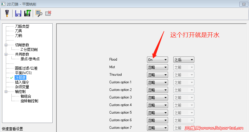

如题 ,2018用了一段时间了  也比较熟练了,但开气和水总 是搞不定  只能插入指命   插入的 有台机床不识别,有没有大神知道 怎么直接后处理出来就是喷气呀
发表于 2018-10-18 09:16:12 | 显示全部楼层 来自: 中国上海
如图

 楼主| 发表于 2018-10-19 18:59:05 | 显示全部楼层 来自: 中国广东深圳
8023乐乐 发表于 2018-10-18 09:16
5 D; l# _: s6 `* B( o如图
5 ]7 P! z) g" O- w7 `, J6 {0 ^开了第二个  要喷气 的 结果处理出来是碰水

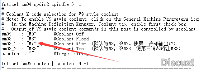

发表于 2018-10-23 11:13:30 | 显示全部楼层 来自: 中国广东深圳
 楼主| 发表于 2018-10-24 23:45:13 | 显示全部楼层 来自: 中国广东深圳
发飙的小蜗牛 发表于 2018-10-23 11:13# m  p) g, g! M, b6 f6 b: [
你这个要改后处理
! a* t* k1 L1 `8 z8 C1 n谢谢大佬 明天上班研究下
9 ]* y+ j- s3 P
 楼主| 发表于 2018-10-25 10:27:37 | 显示全部楼层 来自: 中国广东深圳
发飙的小蜗牛 发表于 2018-10-23 11:13) L6 L" ^4 c# d
你这个要改后处理
, _9 F; {, a9 |4 d9 Z
已经搞定 谢谢大佬
