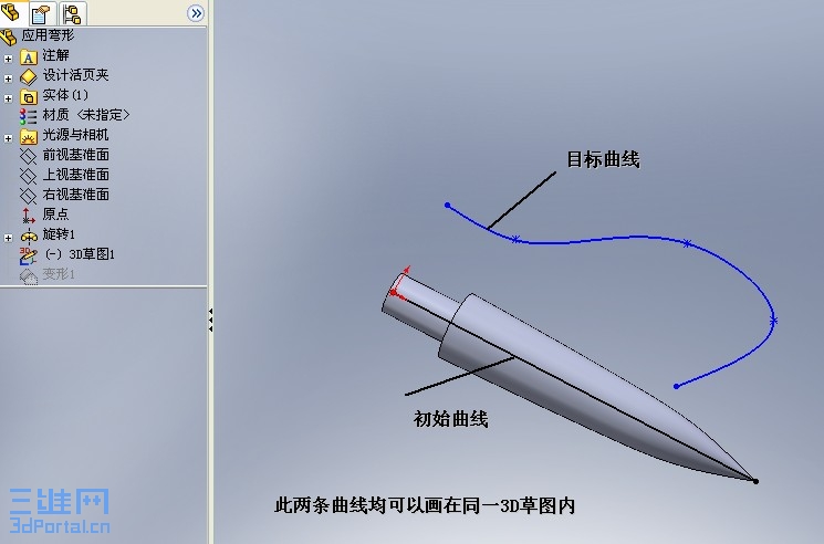

发表于 2006-12-1 17:07:40 | 显示全部楼层 来自: 中国北京
做两组曲线,一组是旋转轮廓线,一组是变形曲线就可以了!

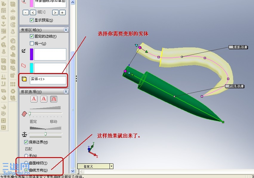

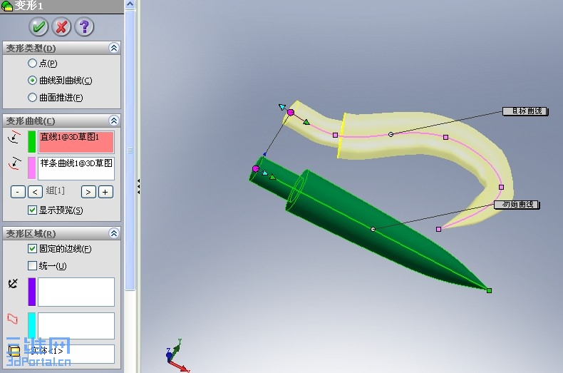

发表于 2006-12-1 20:10:13 | 显示全部楼层 来自: 中国浙江台州
我按图片随便做了一个,应该差不多了,附源文件2007版本的。
应用弯形.rar
201.57 KB, 下载次数: 27
