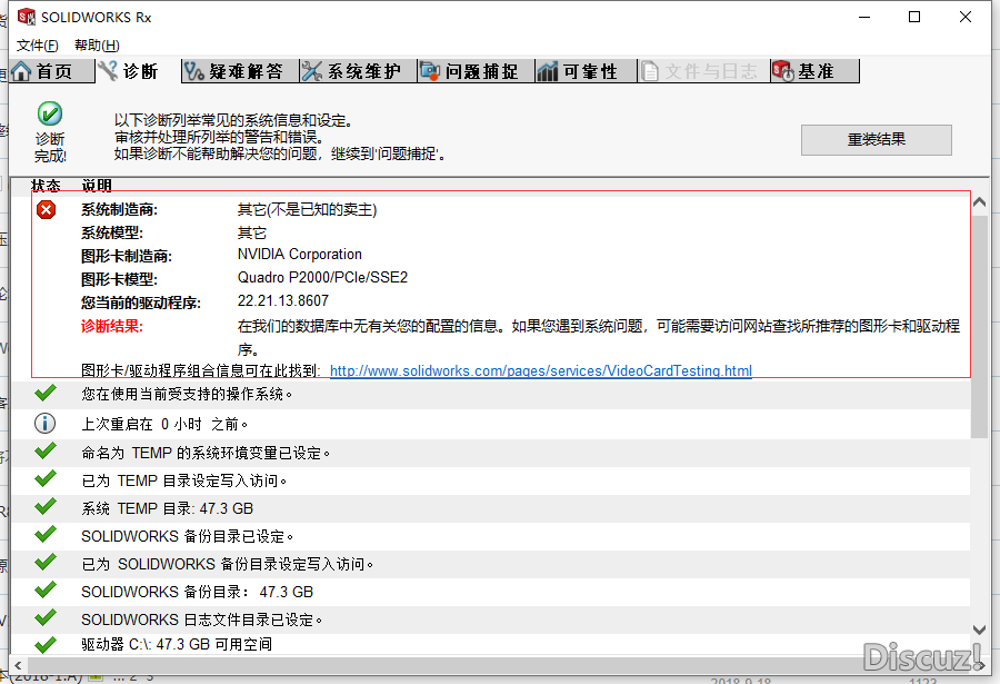

WIN10 1809系统下Quadro P2000驱动无效,安装了官方驱动检验时还是出现下面的问题,不知大家有没有遇到! TIM截图20181030112205.png 3 J# S- |: {' \6 o3 s: s: R% F0 D

没有看出什么问题,你是指系统制造商,不显示对吗?
/ W* }  C' ]# O9 z系统制造商:注意只有品牌机工作站,才能显示机型,SW检测软件有时对品牌机工作站认得出来,有时也认不出来,SW检测软件存在一些问题。) w+ T' T! X4 d5 l1 T
组装机,这里显示一直都是这样,(不是已知的卖主)6 @" Q* e+ m7 W! R( z
所以楼主发这个,没有看出什么问题。

 楼主| 发表于 2018-10-31 09:38:07 | 显示全部楼层 来自: 中国
lixiaolong2011 发表于 2018-10-31 08:31
4 F4 Q7 j! I& n8 F. s  l没有看出什么问题,你是指系统制造商,不显示对吗?
0 V( w8 Z- N, L  w系统制造商:注意只有品牌机工作站,才能显示机型,SW ...
! P- n" s: g8 D( B( b
感谢回复,不过这种情况在1803系统下不会出现,我在想是不是系统升级后和驱动的不兼容!

请问楼主找到了解决的办法吗?不能识别系统制造商,我的也是一样的问题,WIN10系统1903
点评
你是台式的还是笔记本,建议到官方网站去下载驱动,如果系统最新的驱动的更新日期比系统晚很多,可能就会不能很的兼容。只有等官网更新驱动或降级系统到驱动差不多的同时期系统!  详情 回复 发表于 2019-6-9 08:27

发表于 2019-6-11 22:36:09 | 显示全部楼层 来自: 中国江苏苏州
本帖最后由 hanzhouqing 于 2019-6-11 23:00 编辑 1 i8 K5 D8 e4 _* u) |/ D
yh2008 发表于 2019-6-9 08:27
% U* Y" X4 A& A$ V$ X# M你是台式的还是笔记本,建议到官方网站去下载驱动,如果系统最新的驱动的更新日期比系统晚很多,可能就会 ...
: l) C: T$ [7 l1 X. B. o/ }
感谢楼主回复,是笔记本,官网下载了显卡驱动,还是不识别,WIN10 1903,显卡驱动25.21.14.1971,依然不知道原因,不识别,不知道这个对软件运行有没有影响呢?
发表于 2019-6-11 23:03:01 | 显示全部楼层 来自: 中国江苏苏州
lixiaolong2011 发表于 2018-10-31 08:31( _' G' D; L5 d4 j9 P. i
没有看出什么问题,你是指系统制造商,不显示对吗?: E' q7 V" N' L5 d
7 ~1 w8 J0 }, `, _9 c6 h
感谢回复,我的是thinkpad,也是不能显示出来,不知道是不是因为系统不是官方原版的原因?

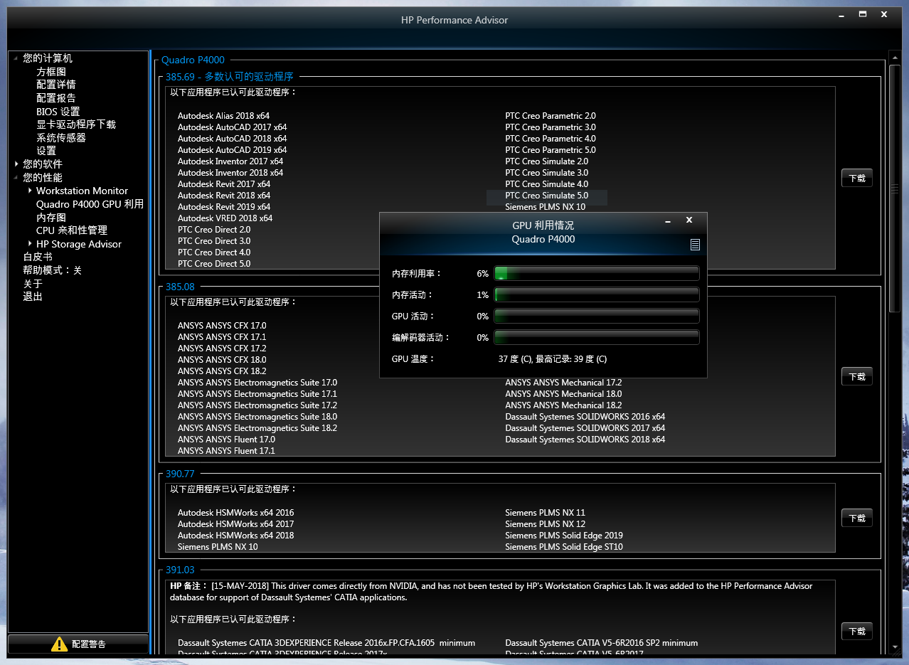

2 @- N6 c& h+ O没用过专业显卡,但俺用的是惠普工作站,说实话没有人信。P4000与P2000结果是一样,别听GF宣传高配专业显卡对SW有多大提升,SW软件本身问题,不适合中大型装配。
6 X$ N7 G% ~% Q( l9 c相反CATIA,Cero软件对高配的专业显卡提升吸收的最好。

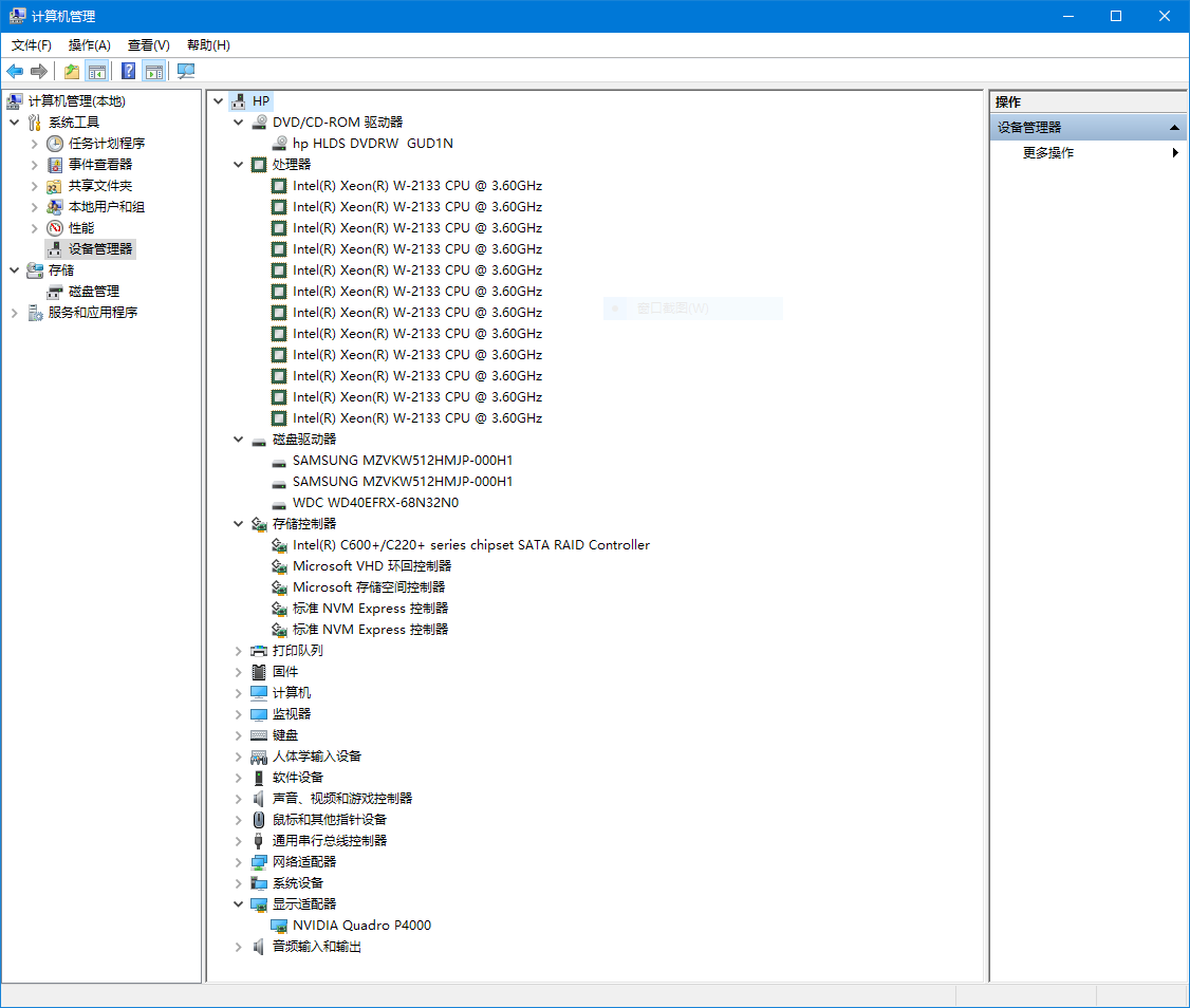

1 b9 n7 I1 q8 Y9 y8 R 捕获1.PNG ; }* [! j. @* L1 T( W
捕获.PNG . E, t  n# [1 o: E
, F( c! `2 C, w5 o, t" x
. z( ~$ U0 I3 V
; l- W. w4 z/ d0 V; K2 X

发表于 2019-6-30 12:27:17 | 显示全部楼层 来自: 中国
我来说一下吧,仅供大家参考。win10 1607以上的版本,你在配置(win+R msconfig)中看的系统都是Enterprise OS.这个才是关键,而你安装的显卡是官网下载是适合win10专业与基本版的版本,不要问我怎么知道的,我是吃尽了苦头才发现问题的,上面一位朋有说win10 1803的可以,那除非是你从1607以下的版本升上去的,确实可以,你要是直接装1607以上的版本,你可想装Solidwoks 都得费把劲了,这个就不说,因为没有记录当时要安装一个什么vs2017的什么东西来着,你会发现想找都找不合造的那个玩意。不多说了,反正说是win 10 1607 版以后的win 10系统,微软在安装包中加入了win10 工作站版本,然后你安装的时候不管你选接安装专业版,家庭版,还是其它版本,你在配置下看到都是Enterprise OS,我个人估计是微软那边编译win10时出了错误,直到最新1903 v1还是相同的错误,可能微软自己都没有发现这个问题。结论就是:企业版识别不了你装的官网下载驱动的显卡。另外就是1607以上版本问题不只这一个,是一堆,你装CAD也会有问题(不包括升级上去的)…………。
 楼主| 发表于 2019-6-30 16:06:03 | 显示全部楼层 来自: 中国江苏扬州
看来还是系统和显卡的驱动不对应啊“你安装的显卡是官网下载是适合win10专业与基本版的版本”
