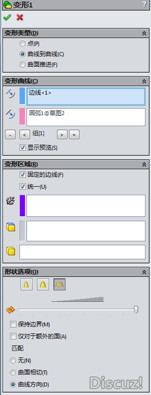

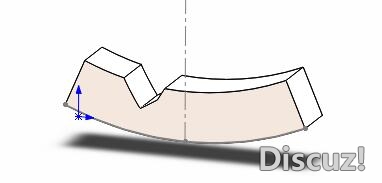

各位老师好!请教一下:图一如何操作才能变成图二那样。谢谢了# _+ }, m3 r2 t$ K

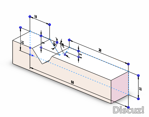

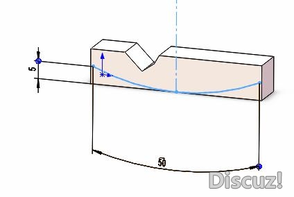

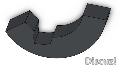

用变形功能应该差不多,不过为什么不直接画呢?
( @; C; x5 B; [+ J" i' B9 v; l. K 1540882093.jpg 9 S- o7 J: _7 A7 c  P
' p: \9 E3 q! w4 \  p$ K" y1 F 1540882096.jpg 5 j5 m6 Y) d0 w" H' \
