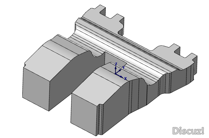

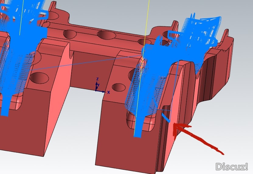

软件是Mastercam 2017
刀路日进去了
刀路日进去了
 楼主| 发表于 2018-10-30 17:04:33 | 显示全部楼层 来自: 中国湖北武汉
本帖最后由 ludashi 于 2018-10-30 17:12 编辑 ) e, ~$ m6 `2 o% R  Q6 n
9 N- R+ ~. H8 U1 N. R0 ^; R6 i( y; T0 _
不知道怎么上传图档这是编程毛坯/ Y/ U4 S/ n" A; T# |$ n! _) {6 J# O

不知道怎么上传图档这是编程毛坯
0 [2 B1 F1 G) ?; T& t+ q! `4 l
https://pan.baidu.com/s/1aE86c4GUtytwZmiMajgyyQ
! {- h/ Y* u; r1 Q7 P8 t) I图档在这个网盘链接里面

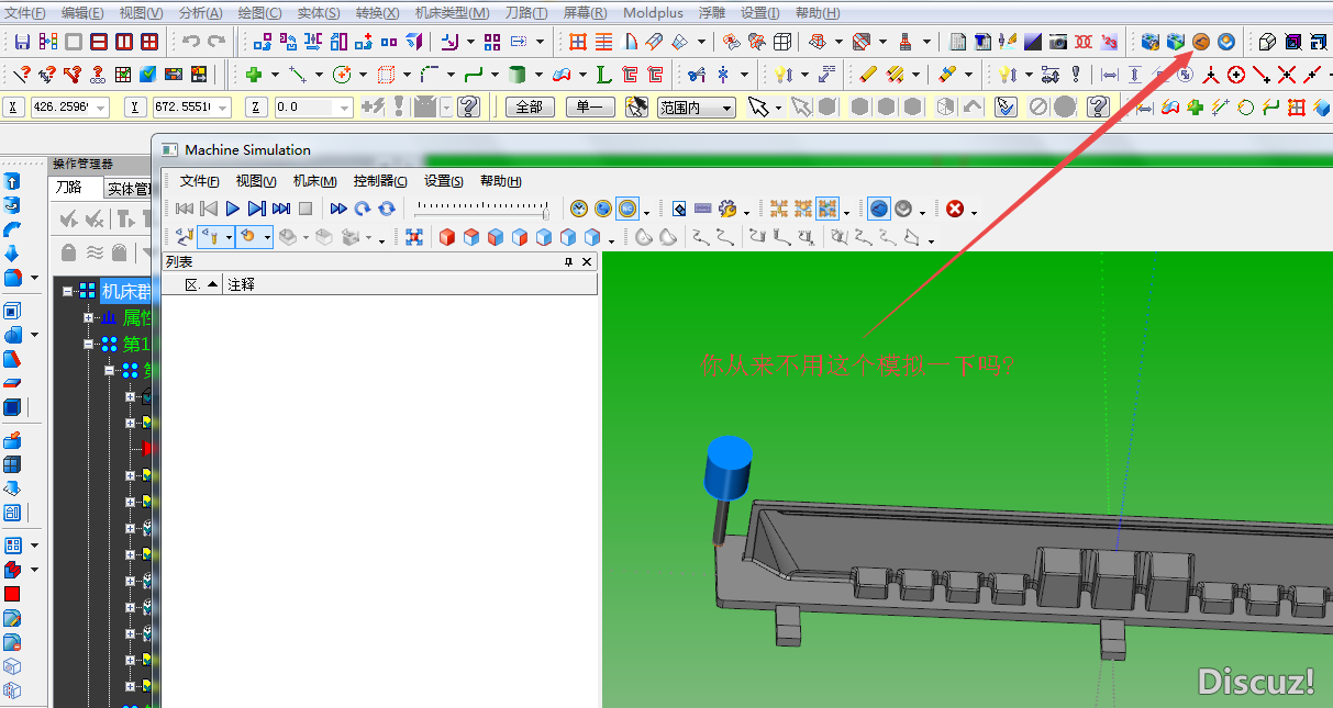

应该是实体有问题检查一下实体这种复杂的东西最好模拟一下在上机
 楼主| 发表于 2018-10-30 17:20:41 | 显示全部楼层 来自: 中国湖北武汉
8023乐乐 发表于 2018-10-30 17:17: ]$ h% q" L3 {' s. f: ?$ F5 n% \

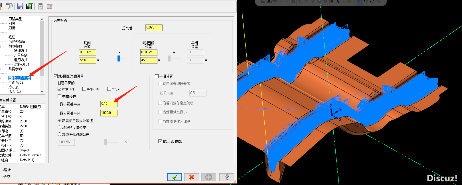

& U' R" v; _2 |' i, a) s$ G: J+ Y我一刀切的0.25   如果改成0.15一刀就没问题    真是搞不懂

啥BUG啊,自己设置问题0 N# z. V2 j; V1 f5 T  |6 Z/ X
QQ图片20181030222124.png . }# ]4 U/ x4 j

# n. m+ D/ X% p4 q6 m咦  打开圆弧过滤是没问题了   好神奇

請問圖中指的是哪個功能?
点评
机床模拟,用于看下3D图加工是否过切,撞刀用的!!  发表于 2018-11-1 21:47
