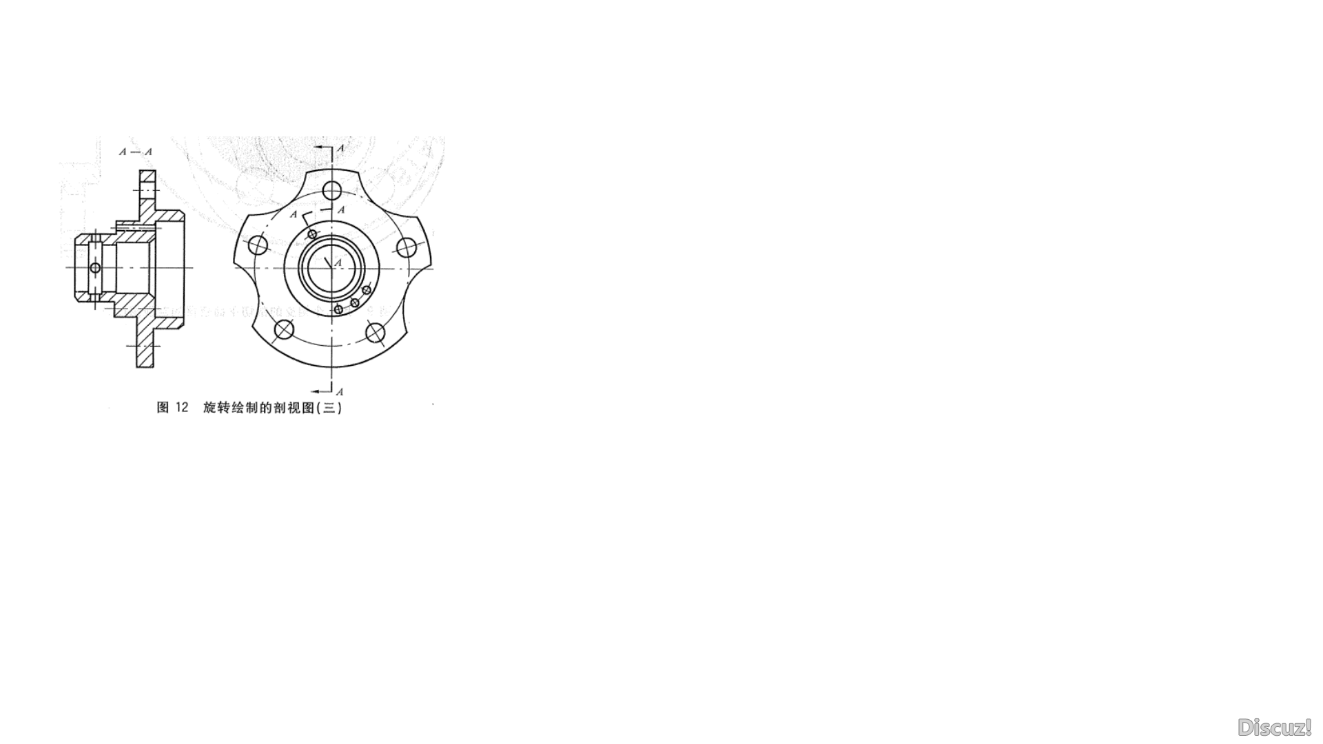

[求助] 这种旋转剖视图用SW2016怎样画?
发表于 2018-11-3 18:42:13 | 显示全部楼层 |阅读模式 来自: 中国广东东莞

发表于 2018-11-3 19:47:23 | 显示全部楼层 来自: 中国浙江台州
因为你这个里面出现了一段圆弧,所以只能先画线,画完后,按住ctrl键,鼠标左键点刚才画的线,全部选好后,点视图布局,点剖面视图,就出来了,大概就是这样。

谢谢!
