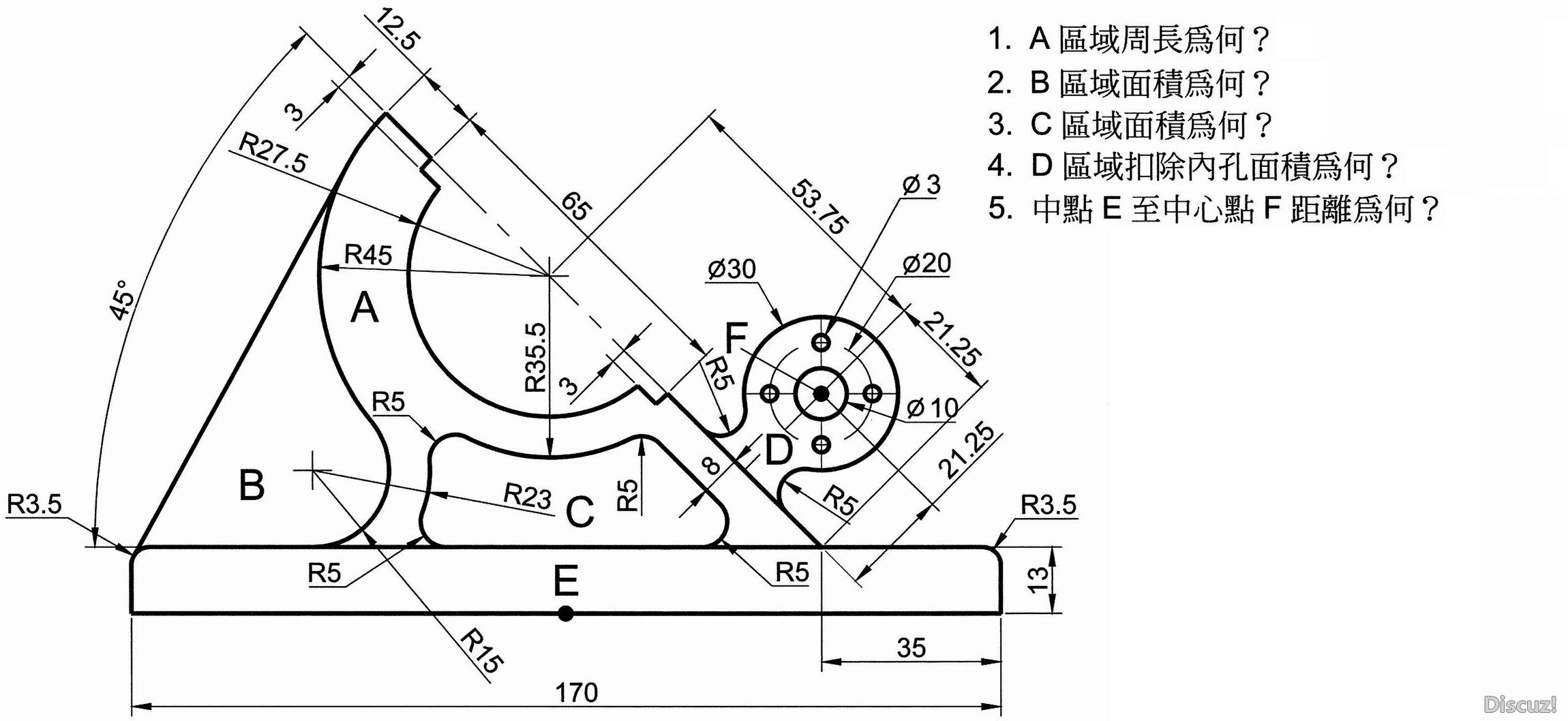

( Z5 \1 R- r) D& ?感谢会员muhdi提供练习题  * m# T& p3 V: a; B% t% K" B
基础综合练习784 J1 O/ v" v/ X; {% n0 r' T
! D% X' }6 @* d  o: L+ m 基础综合练习78.jpg + D% ?% R3 @3 `$ M# M
* M! \' x" r, H0 \
用AutoCAD作图法求出该题要求的5个数值。
! h# ?: i( x- ?尺寸精度要求精确到小数点后4 位。角度单位必须使用十进制度数,不得使用度/分/秒,百分7 B2 _: m% B( o+ F1 L
度和弧度,精度也要求精确到小数点后4位。

CAD几何作图竞赛题(2018年11月),至11月21日止
# ]5 Q2 N2 h, H  J) {& a* m5 L9 o. e# h
一.竞赛题目(参见附图)
$ R' O4 a' }. a0 n6 g用AutoCAD作图法求出该题要求的5个数值。 3 X- W3 L' H( w# u, K0 Z# p* r  T
尺寸精度要求精确到小数点后4 位。角度单位必须使用十进制度数,不得使用度/分/秒,百分% c8 _! c9 m& S0 y, ]' q3 b7 @5 J
度和弧度,精度也要求精确到小数点后4位。* S# @* c1 ]4 l5 v2 d

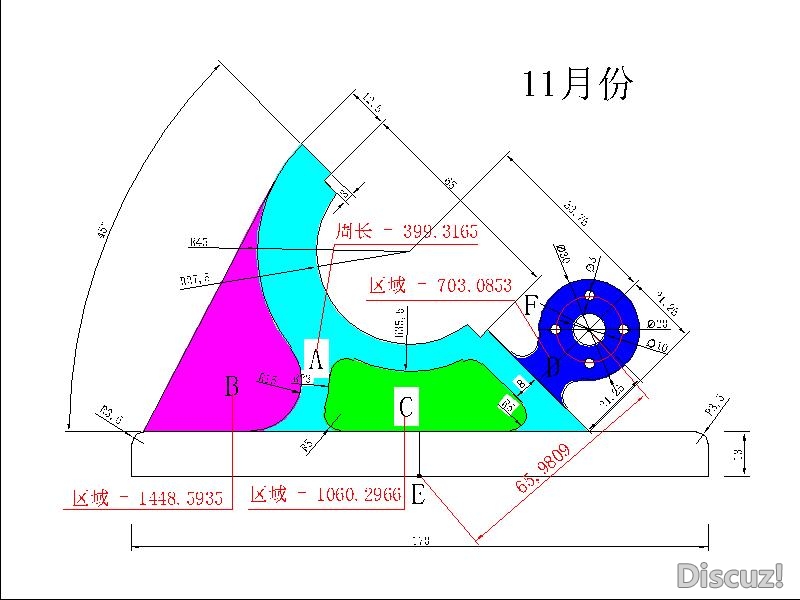

wupeiqi
399.3165
1448.5935
1060.2966
703.0853
65.9809
4

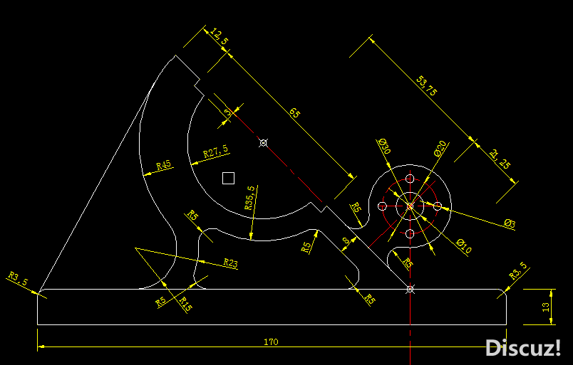

发表于 2018-11-14 10:15:21 | 显示全部楼层 来自: 中国上海
本帖最后由 woaishuijia 于 2018-11-22 06:33 编辑 " z, x0 N& N  i# i6 m, q
8 }4 }! c: q3 S
交11月份作业!; D4 R6 U5 L; w
( y! _% ~4 F& p% q
4 E  b' d# r5 Z" P* K, ?$ b5 [- s: I
参与人数 2三维币 +60 收起 理由
2005llnn + 50 一等奖
woaishuijia + 10 参与鼓励

发表于 2018-11-19 19:08:12 | 显示全部楼层 来自: 中国江苏苏州
3 @: H' L+ ]6 f  e" M8 m2 ]' u
' d7 `' [! x7 t: G, o* V参与练习,提交作业!
参与人数 2三维币 +50 收起 理由
2005llnn + 40 二等奖
