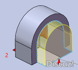

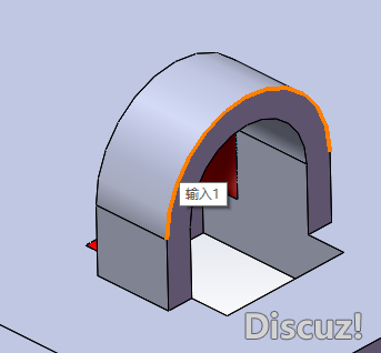

怎么补成图2那样的

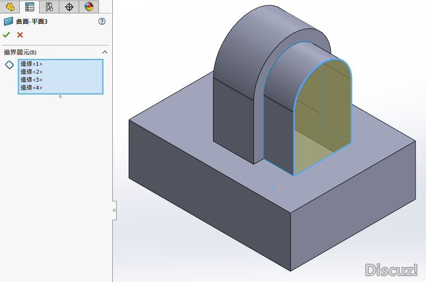

发表于 2018-11-20 09:05:06 | 显示全部楼层 来自: 中国台湾
lufay009 发表于 2018-11-19 21:04
$ J% A6 L. B+ l" ~& r谢谢指导下
$ c& s# \  N: \. N5 o0 X參考看看囉!!~...
# Q' [! o: I& V, P
 楼主| 发表于 2018-11-22 13:24:48 | 显示全部楼层 来自: 中国浙江宁波
谢谢你的方法!

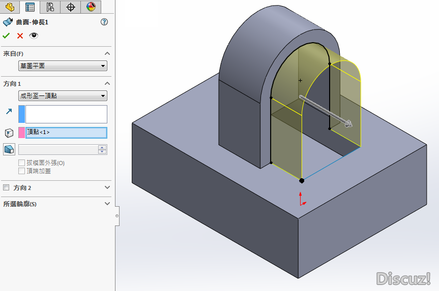

发表于 2018-11-22 15:03:26 | 显示全部楼层 来自: 中国北京
转换实体引用---拉伸

补孔工具怎么才能补成图2那样
