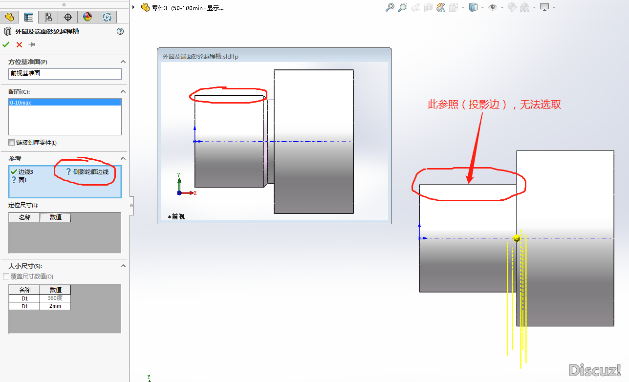

主题分类用于问题归类:
如图片所示,投影参考边无法选取,请求大家指点。7 t! f! {) }* n6 v1 b

发表于 2018-12-3 09:15:18 | 显示全部楼层 来自: 中国浙江
你这个是园的面 消除隐藏线下可以投影出来个矩形 删除另外的3条线就可以了 合作剖一半出来就可以投影你要的那条线了!你可以试试看!
