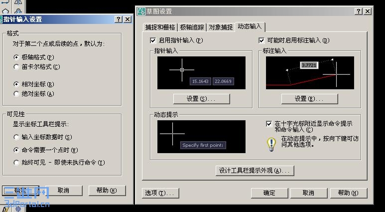

在cad绘图中经常要输入相对坐标的数值,好像有一种不用输入@健也可以的方法,有那位大侠知道,请指点一下。
发表于 2006-11-3 12:26:23 | 显示全部楼层 来自: 中国北京
看你用的是什么版本了。如果是2006,可在“草图设置”下的“动态输入”选项点“设置”后选中“相对坐标”即可。
0 \3 |: k, a; E如图所示:

 楼主| 发表于 2006-11-3 14:24:59 | 显示全部楼层 来自: 中国广东深圳
我用的是天河2002,怎么设置啊

将”对象追踪“及“对象捕捉”打开,当光标移动到各捕捉点时,稍停顿一下,待系统显示捕捉点名称后,沿此点的延伸方向移动光标,输入距离值,回车即可完成。
发表于 2006-11-3 15:52:47 | 显示全部楼层 来自: 中国北京
回复 #8 wqqw 的帖子
要是想使用一次命令画出一条角度线,例如角度为30度,长度为100的,就得用@100<30。
# [! j" @/ X/ O8 `! L8 \如果分两次输入就不用@,可以先输入<30空格再输入100就可以了。
唐昕晨 + 5 应助
 楼主| 发表于 2006-11-3 16:13:00 | 显示全部楼层 来自: 中国广东深圳
回复 #10 blackbird 的帖子
果然可以,谢谢了先。
