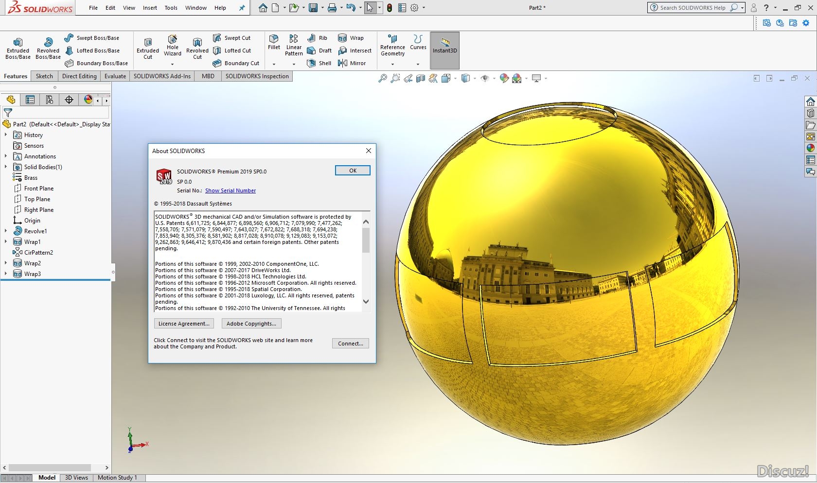

[分享] SOLIDWORKS 2019 RealView显改软件
发表于 2018-12-3 08:08:55 | 显示全部楼层 |阅读模式 来自: 中国安徽蚌埠
安装
主题分类用于问题归类:
SOLIDWORKS 2019 RealView显改软件, m. z+ ~7 U$ T# T
2 e7 b9 i# x4 w- a7 ?7 X4 |
SOLIDWORKS 2019 RealView NVIDIA GEFORCE.rar
343 Bytes, 下载次数: 214
SOLIDWORKS 2019 RealView ATI Radeon.rar
337 Bytes, 下载次数: 137
阿帕奇 + 3

Windows Registry Editor Version 5.009 }) _" s1 A4 m5 ]; y& A
. i! X# ~6 e$ D' ^" t) n( l[HKEY_CURRENT_USER\SOFTWARE\SolidWorks\SOLIDWORKS 2019\Performance\Graphics\Hardware\Gl2Shaders\NV40\GeForce]
9 C0 ^( C) H8 T"Workarounds"=dword:00060008
0 t5 V4 T* r( Z+ G; P5 k其实,就这个导入即可
阿帕奇 + 3

' E. y. M8 s% M+ v0 }( K$ }怎么导入,方法?
点评
新建个文档文件,把那段话复制进去,保存退出,然后将.txt类型重命名为.reg,双击就可以看见导入的提示了,点击确定,搞定  详情 回复 发表于 2018-12-5 09:10
发表于 2018-12-5 09:10:37 | 显示全部楼层 来自: 中国辽宁盘锦
0008 发表于 2018-12-4 19:45
/ x7 u# v8 _" D; f, x怎么导入,方法?
7 L- v, s2 G, S0 H( l
