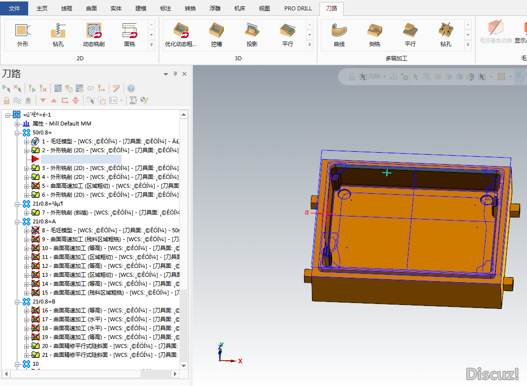

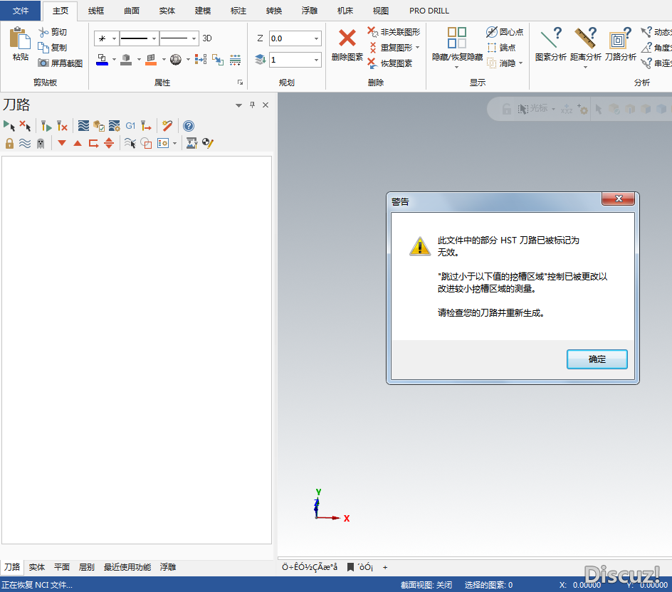

各种卡,我忍了!!还要我重新算过以前的程序??% w' o5 c+ ~6 K3 Z
) p& [$ |: B% X9 U3 c还有这乱码也一样无耻!!可以说,如果我要用这个2019,可以说是以前工作白做了!!

有办法解决乱码吗?打开以前的文档揪心

跟升级不升级没关系,这是因为2019里重置了HST里的部分数据.所以要求必出重新计算
发表于 2018-12-4 13:40:36 | 显示全部楼层 来自: 中国四川成都
这种重置HST参数和数据,可以设置不重新计算不?
