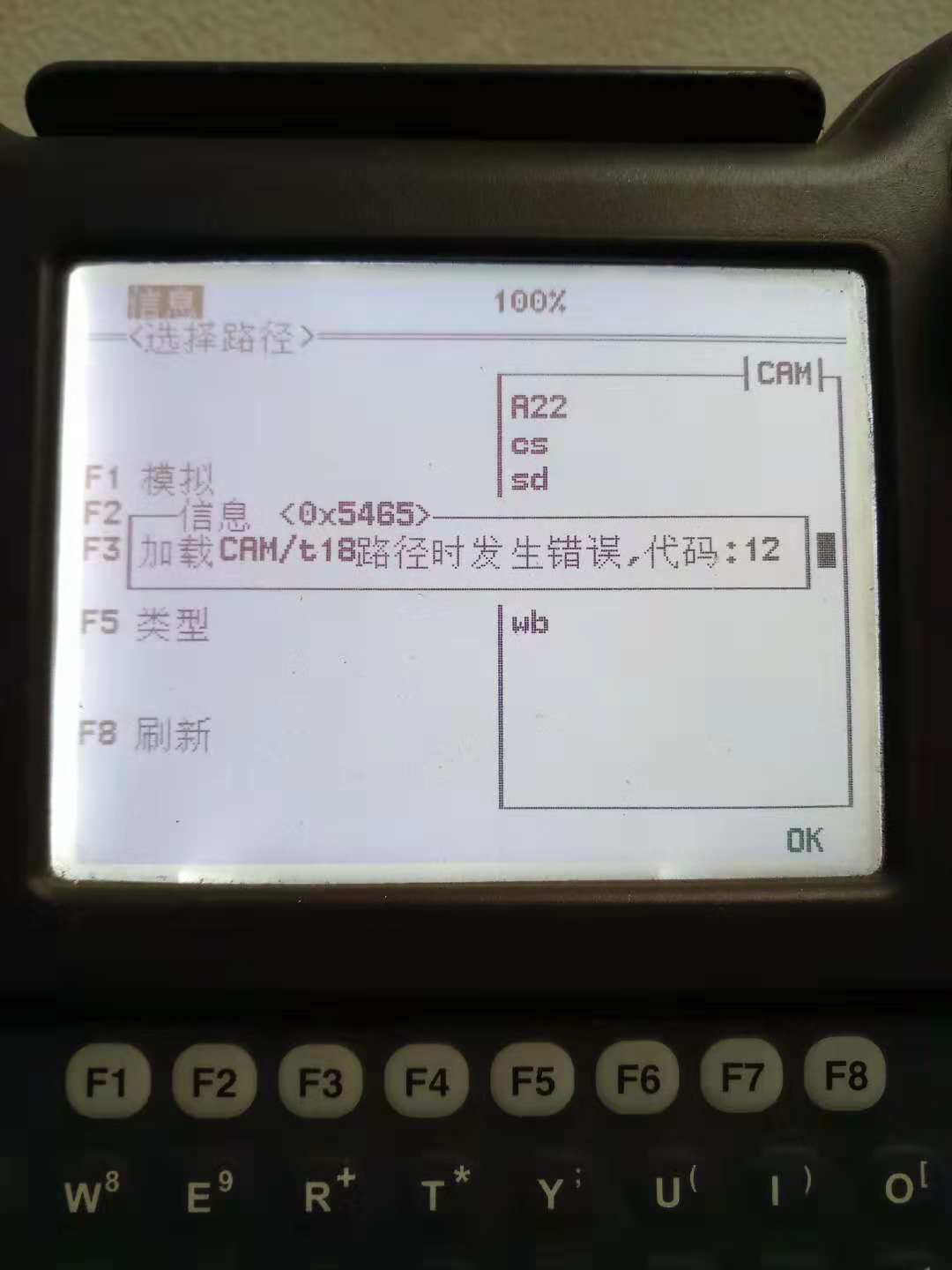

如题,程序导入机器人后,报错如图

发表于 2018-12-12 21:11:49 | 显示全部楼层 来自: 中国广东广州
你是那家机器人,另外你把离线程式代码发上来才知道,一般没什么问题的

 楼主| 发表于 2018-12-14 11:23:16 | 显示全部楼层 来自: 中国河北衡水
skyhall 发表于 2018-12-12 21:11
  I* l/ D$ z+ T0 B/ `) B你是那家机器人,另外你把离线程式代码发上来才知道,一般没什么问题的
. E2 x' Q  `! }1 E+ V& \史陶比尔rx160L

发表于 2018-12-14 17:12:12 | 显示全部楼层 来自: 中国广东广州
! e5 D' L* D8 r6 @& y$ r% t0 }
hoby12 发表于 2018-12-14 11:239 ^, Q% [7 @' A( Z) K
史陶比尔rx160L
. e/ ]' l" h2 O7 Q, u; N生成出来的程式感觉和你不一样,你是不是后处理里参数没有设置对,程式内部格式有些不一样

 楼主| 发表于 2018-12-15 09:32:46 | 显示全部楼层 来自: 中国河北衡水
skyhall 发表于 2018-12-14 17:12; N# I5 `- n! w. ^8 L; t  p+ }0 Y
" z7 S5 c+ m' H  j" G这个我也做过对比的   用mastercam2017+robotmaster6.5生成的程序代码 和mastercam2018+robotmaster6.7生成的程序代码格式是一样的,可能因为各个刀路机器人姿态的不同代码略有些差异
发表于 2018-12-16 02:55:47 | 显示全部楼层 来自: 中国广东深圳
这位兄弟,你有三个速度值,是否是速度值数量匹配问题?" b: C. E8 g) D8 R( N
这个跟各集成商自定义的一些设置也有关系。
 楼主| 发表于 2018-12-16 18:09:44 | 显示全部楼层 来自: 中国河北衡水
robotmaster 发表于 2018-12-16 02:55( h/ f% @3 _' r) d" p% Z  o
这位兄弟,你有三个速度值,是否是速度值数量匹配问题?' K8 ^  O2 h- v" M# N/ S4 ~
) o4 T1 u, z  F4 z三个速度值正常的呢    通常都是下刀速度 、走刀速度、提刀速度  三个速度值不同所以显示三个速度,用其它低版本的软件没有出现过问题
