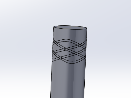

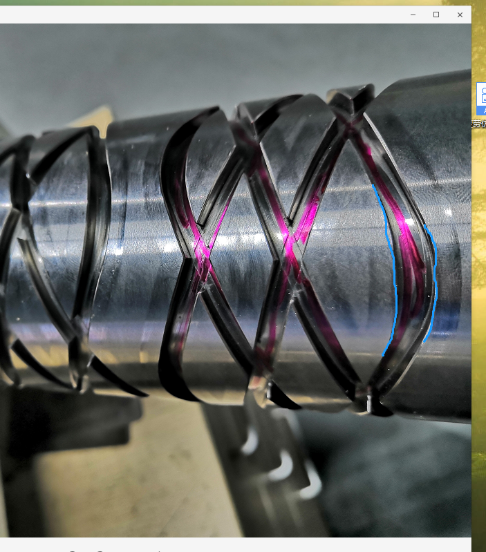

各位朋友,求助这个凸轮怎么画槽深度3.5# L2 R% Y* v$ p" F( s( F
包覆后的曲线
包覆后的曲线
实物
实物

”CamTrax64“用这个插件,应该能解决你的问题,如果你之前在CAD中做出过这个凸轮的展开曲线,把展开的曲线套进CamTrax64中,设置好其它的参数应该很快的。如果在CAD中都没有展开过这个凸轮的曲线,画这个凸轮是有一点难。

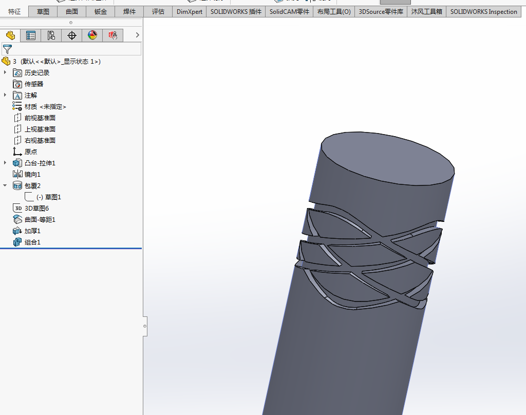

包覆刻画,使用转换实体引用画出3D草图,用等距曲面(距离为0)画图曲面薄片,加厚曲面3.5mm,使用组合命令切掉加厚的曲面,最后得出想要的模型
截图供大家观看指导
截图供大家观看指导
凸轮轴.rar
914.73 KB, 下载次数: 26
2018版本
