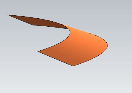

简单的曲面,进给F500,还是F5000,手轮打到200%,机床都恒定在30至70之间走,进给不受程序与手轮控制,平面加工没这问题。比较奇怪,以前没碰到过这情况。; o, E7 ^6 I/ @2 b
机床是三菱60S加工中心。请大家看看怎么解决?谢谢!) `& G3 n  W- v- j$ F' b1 d+ o: g- U

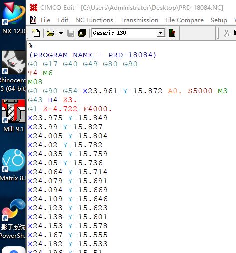

估计是机床预读速度不够,程序读不过来吧
 楼主| 发表于 2018-12-25 15:15:25 | 显示全部楼层 来自: 中国广东深圳
像北方的风 发表于 2018-12-20 08:34
+ U$ J4 u' X. ?- g* ^: c" t, L4 A4 r估计是机床预读速度不够,程序读不过来吧
' J# }$ x4 O% R. u- C! p# F& f发现与刀路有关
发表于 2018-12-26 00:42:35 | 显示全部楼层 来自: 中国广东东莞
我这儿的也是,还有一台M70也是,特别是像U型这样的感觉慢到受不了
