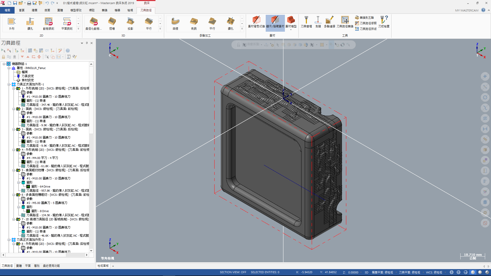

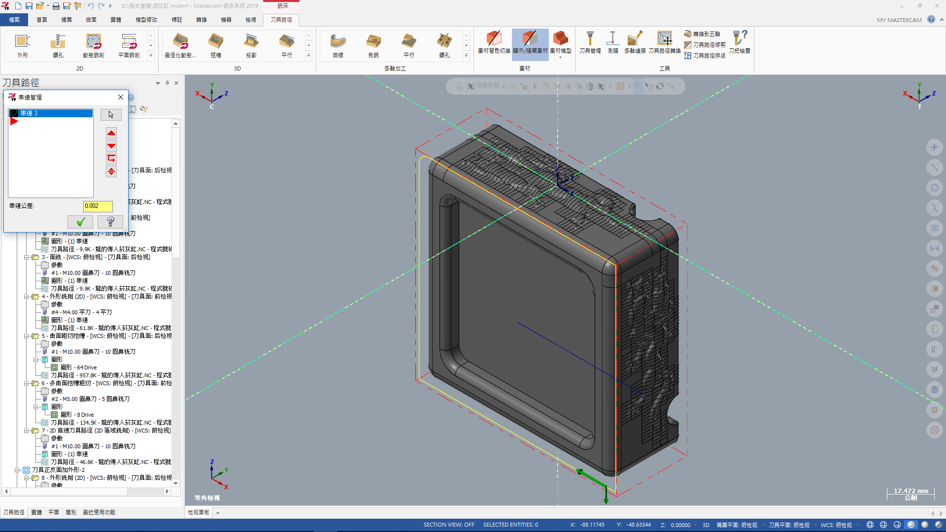

最近在版上看到一個大神發表的龍之菸灰缸我參考了一下很好奇他串連為何不用選線也沒選實體也能串連...小弟的新手作品則是需要一堆線來選串連......求大神解惑如何不用畫線不選實體卻能選擇串連區域!?(畫線也很累人...Q_Q_)
刀路的部分
刀路的部分
原本沒有線
原本沒有線
串連的部分
串連的部分

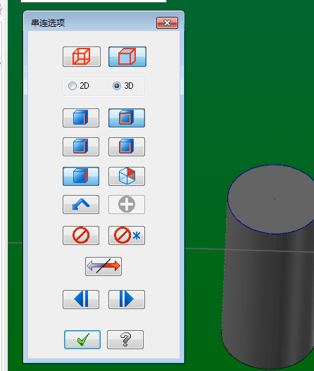

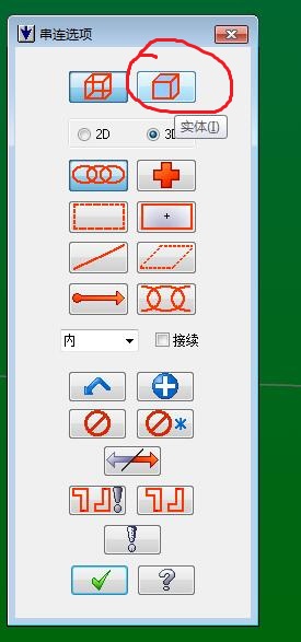

图档我没看,应该是用的实体边界,MC可以选实体边界的,在2D边界另一边4 i# u; u/ o0 U

在V9时代,锁定操作在删掉串联线,刀路是不会打X的

452大的方法我是知道的萬分感謝您!
