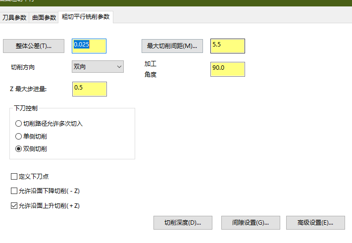

[求助] 平行开粗,为什么不是来回刀路
发表于 2018-12-19 23:53:15 | 显示全部楼层 |阅读模式 来自: 中国江苏苏州
这是为什么啊
& t5 B% L$ |) o6 B
发表于 2018-12-20 10:57:47 | 显示全部楼层 来自: 中国安徽淮北
怎么没人解答,有知道的指点一点
& _8 }* Q! s( ]* D7 T8 P
发表于 2018-12-20 11:33:56 | 显示全部楼层 来自: 中国广西南宁

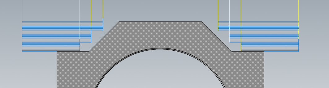

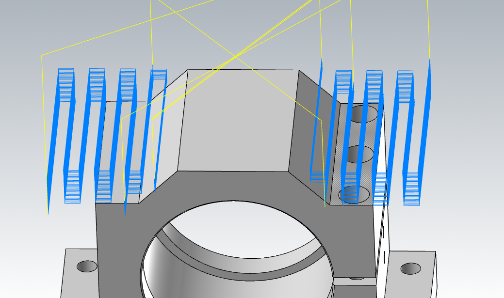

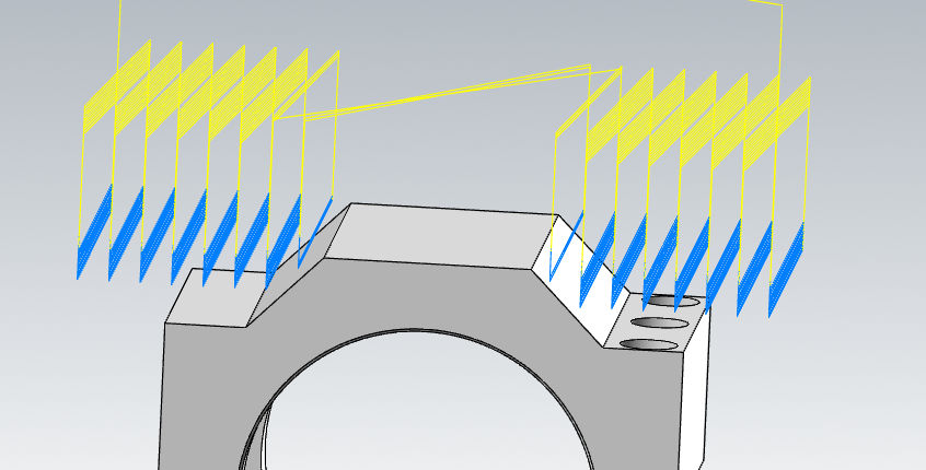

切削路径允许多次切入 试试
 楼主| 发表于 2018-12-20 23:22:55 | 显示全部楼层 来自: 中国江苏苏州
9 i5 C6 s! g4 w% i5 L7 V: w: @- z
蒙哥马利madao 发表于 2018-12-20 11:33
! p; |. w8 X4 G  |0 }切削路径允许多次切入 试试
- q, _8 x9 G: B# G) N% nOK了,谢谢大兄弟,但是残留太多
发表于 2018-12-24 12:02:57 | 显示全部楼层 来自: 中国浙江宁波
3D动态开粗 设一个二次分层
