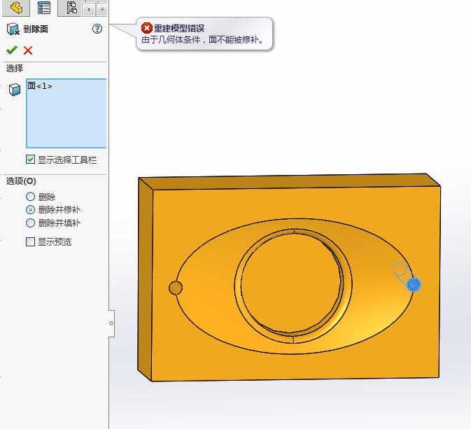

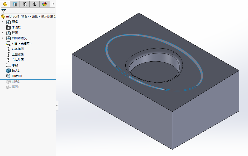

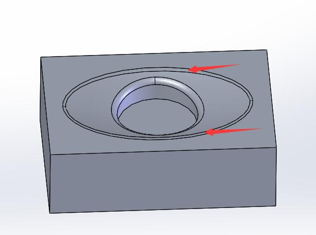

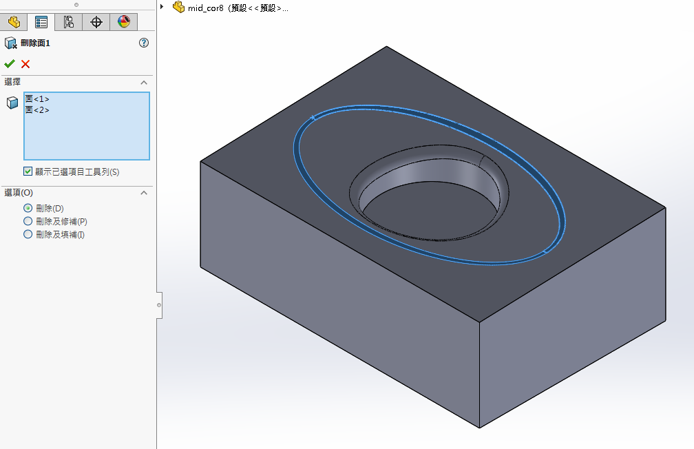

+ S% ~( w% F6 V/ a! {. X他网看到的题目,想了好久,如图要把箭头指的圆角面去除* _9 [: C; G2 }6 A5 I8 T
直接删除面不行,不知为何?期待有人出手指点疑惑

 楼主| 发表于 2018-12-24 10:46:16 | 显示全部楼层 来自: 中国江苏镇江

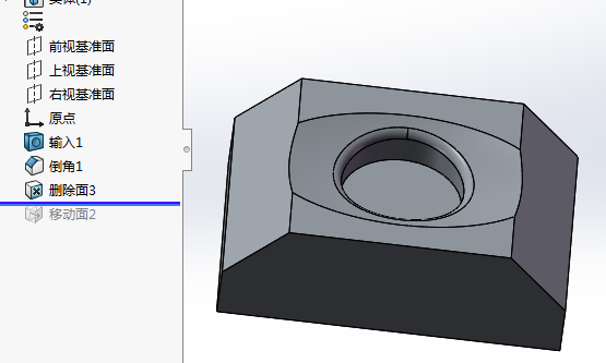

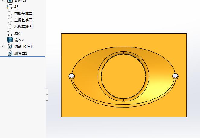

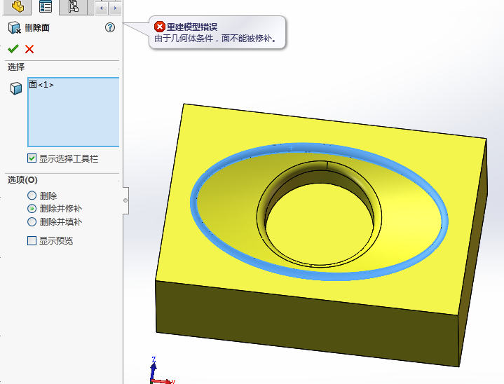

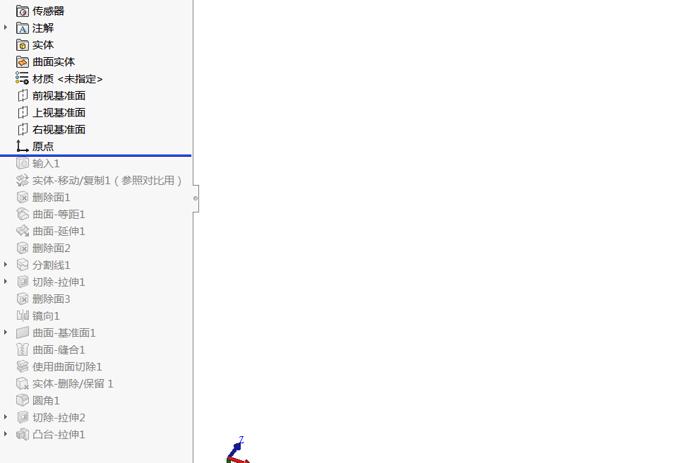

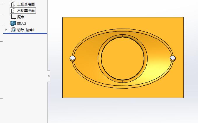

目前的思考方法:
& [. t0 o/ v. z& t 01.jpg
2 y- D5 Z8 B5 V 02.jpg 1 |, n/ U( X5 t; |2 L
1 R' [/ S# z* I) G6 C 04.jpg
8 K2 a  S( k( f* S
 楼主| 发表于 2018-12-24 10:47:02 | 显示全部楼层 来自: 中国江苏镇江
为什么最后删除那个圆孔面就失败呢: S# \( a* w/ p7 W( F+ X* E4 K

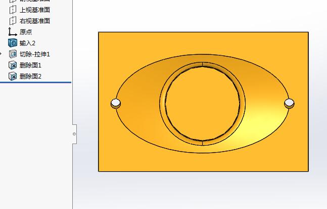

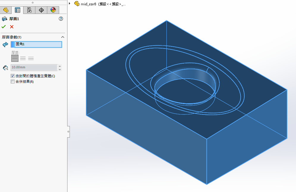

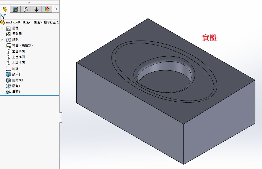

发表于 2018-12-24 15:58:06 | 显示全部楼层 来自: 中国台湾
用這樣的方式行嗎???...* j7 |0 J5 m# f4 N

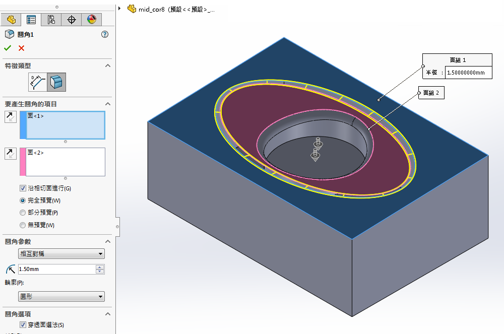

发表于 2018-12-24 18:12:21 | 显示全部楼层 来自: 中国广东佛山
把中间那蛋形凹面:删除面并填充,然后在把圆角删除面并修补。
 楼主| 发表于 2018-12-24 19:58:53 | 显示全部楼层 来自: 中国江苏镇江
wisely6765 发表于 2018-12-24 15:589 U$ ]8 i9 c4 _# {
用這樣的方式行嗎???...
# R) F+ n/ E0 y! M, q$ K
感谢回复,给我提供一种思路$ k, R3 V) Z4 g# R9 k! J
: V# ?8 r4 Y6 T9 b
原题好像是要去除这个圆角面,按您的方法,我试着删除面,发现还是不行
6 a2 G/ m& n! e2 R
- r; }  M+ v5 Z2 B  L: c9 |( N$ s5 L+ X" w$ u1 l( Q1 p2 d
008.png 6 t. j) ?" L# c  f# |

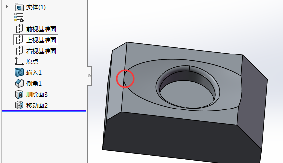

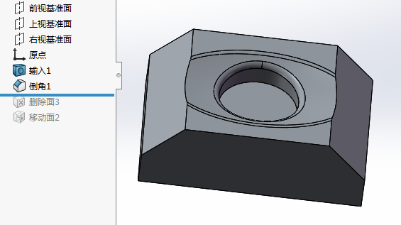

 楼主| 发表于 2018-12-24 20:03:00 | 显示全部楼层 来自: 中国江苏镇江
另一种方法也行不通,移动面始终不能成功!
1 r5 |0 v; t' {$ Z# ?6 _4 ?8 J0 P# v 10.png 7 y, j, g& S4 J1 ~, K
11.png - m! f+ ^" q- V4 H
点评
[attachimg]2362730[/attachimg]  详情 回复 发表于 2023-12-12 15:36

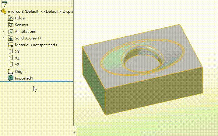

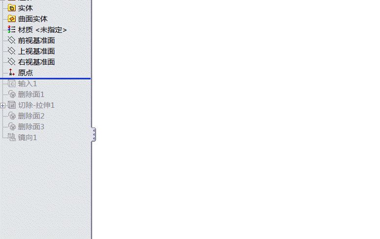

发表于 2018-12-24 20:42:39 | 显示全部楼层 来自: 中国广东
胡弄了一下,仅供参考。1 G* w0 \) \; B6 R5 B, Z

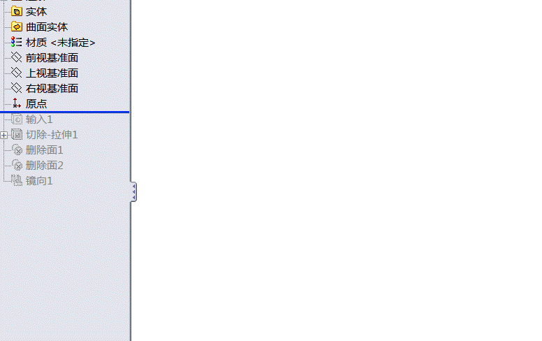

发表于 2018-12-24 21:32:32 | 显示全部楼层 来自: 中国广东
或者
2 Q0 H! J! x% V  G3 E* m4 U4 }. q4 E
发表于 2018-12-25 02:20:19 | 显示全部楼层 来自: 中国广东
这个模型奇怪的面和各种不对称,不知是烂模型还是**考人。
7 }, `. X) m1 }2 W; A上面的图是中2012中做的,在2016中再试了一下,发现在2016中不能用2012的方法,反之亦然。
0 `& E% f0 r) X2 p4 a' m8 m9 g+ l* C为了去掉这个圆角大费周章,我的方法无疑是笨法,肯定是不对的,还请各路高人赐教!
5 J  h& x4 H* G2 F: T3 j
! d/ c  ^! d/ u0 D" x 无标题.gif

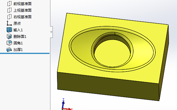

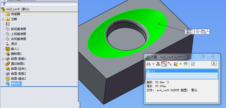

发表于 2018-12-25 08:32:36 | 显示全部楼层 来自: 中国辽宁丹东
这个不太好做,试用直接删除面修补不能完成。5 X4 J: ~5 D8 k3 ~2 K
删除面后,直接用直纹曲面也不行。
% \2 y7 d! F% D
5 F# P' Z# d% U9 O  ?5 K* G如果不要一个整面,最后的删除面可以省略。- J$ e4 `! j3 o! D/ B
2018-12-25_081706.jpg / Y5 E/ U3 K/ v, F* ]
发表于 2018-12-25 22:04:22 | 显示全部楼层 来自: 中国山东莱芜
把产品分成几部分,分别去除圆角后再组合在一起
