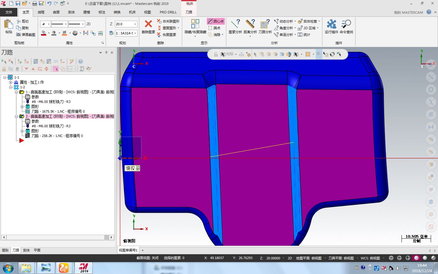

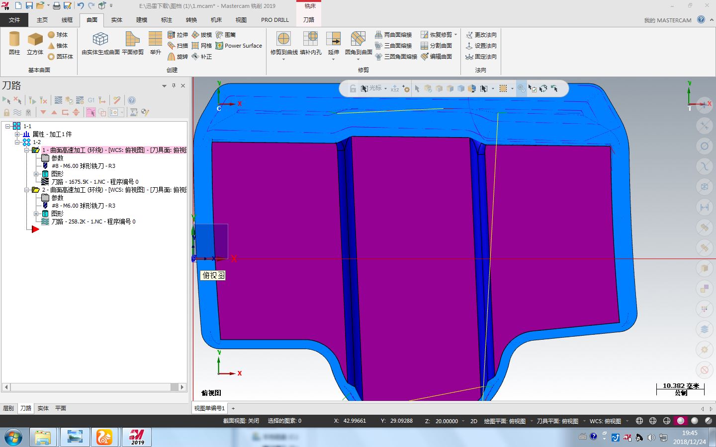

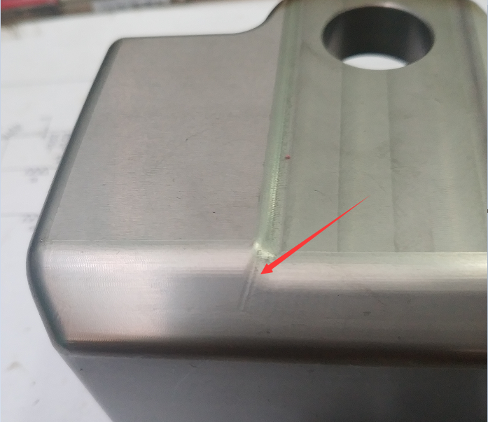

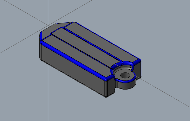

等距环绕有明显刀纹  如何优化
/ r. V( K1 m. a+ t/ u
/ }* r. v- r3 i# O3 r. g( x. t" n还有什么策略比较适合加工第二件大的?

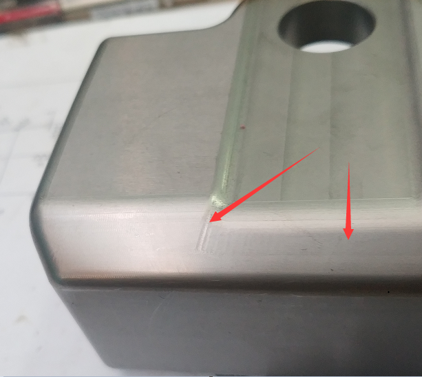

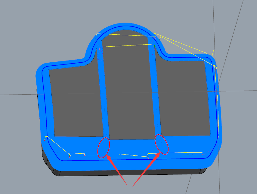

如果模拟没提示过切的话,就说明,你余量留太多,或刀具烂的,或不是油性切削油,最后就是机台参数没调好或硬件坏了!!
 楼主| 发表于 2018-12-24 19:00:25 | 显示全部楼层 来自: 中国
呵呵仙 发表于 2018-12-24 18:51
' Y* M( q: g2 Z; X7 R1 F3 G( {3 f8 |如果模拟没提示过切的话,就说明,你余量留太多,或刀具烂的,或不是油性切削油,最后就是机台参数没调好或硬件 ...
/ E5 W6 y% p. b# @8 g* x- o( ^) C模拟没有过切  也没有刀纹  加工出来刀纹明显

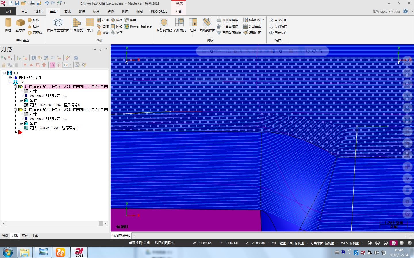

发表于 2018-12-24 19:27:45 | 显示全部楼层 来自: 中国广东东莞
的确模拟公差在0.01,也没报过切!!改用传统刀路,不要开启过滤试试!!要注意上面我说过的话!!

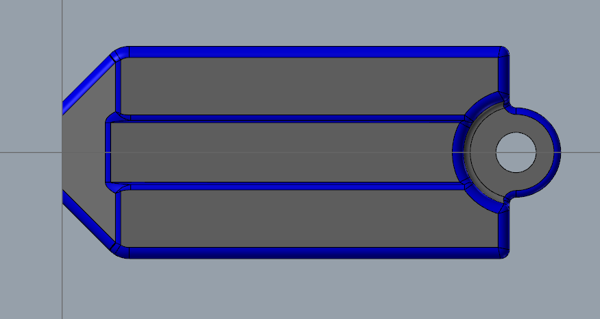

发表于 2018-12-24 19:47:51 | 显示全部楼层 来自: 中国河南郑州
这样整试试。http://3dportal.cn/discuz/forum.php?mod=attachment&aid=MjMzNjQ3N3xjNDJkYzNmZTJiZWIxZjg0OGExM2QwMjc1YmNiNTUxMnwxNzc0MzU0NzI0&request=yes&_f=.jpgattach://2336478.jpghttp://3dportal.cn/discuz/forum.php?mod=attachment&aid=MjMzNjQ3OXw2OGNlYjRjYTc2NDdjNDY4Y2EzZDE3ZjZkNzQ5NDRmOXwxNzc0MzU0NzI0&request=yes&_f=.jpg
发表于 2018-12-24 19:51:28 | 显示全部楼层 来自: 中国河南郑州
图档。

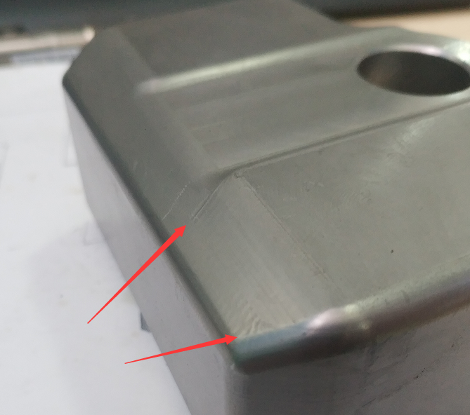

 楼主| 发表于 2018-12-26 17:59:17 | 显示全部楼层 来自: 中国
zhang2000458 发表于 2018-12-24 19:51
9 Y% a* M( [( V2 t4 d2 l2 k图档。
; I2 U& x7 F$ W8 {; a( O
这个刀没下到底   也有刀纹

用等高不好吗?

 楼主| 发表于 2019-1-4 15:00:44 | 显示全部楼层 来自: 中国广东深圳
呵呵仙 发表于 2018-12-29 10:38% @) W7 o; }9 K  {6 u$ o
请问,你这个解决了没?如何解决的!?谢谢!!
+ }' @* x$ I1 q2 F. j+ E没有解决    有什么办法吗?

如果,用回传统刀路的平行浅平面都一样的话,我也不知什么原因了!!总觉得是机台的参数一上一落的某个参数没调好!!  详情 回复 发表于 2019-1-4 17:24
发表于 2019-1-4 17:24:16 | 显示全部楼层 来自: 中国广东东莞
陈丹彬 发表于 2019-1-4 15:002 Q* @" v1 P- d
没有解决    有什么办法吗?
! [9 r: Z: L! P7 g# G. I. B

发表于 2019-1-4 17:50:04 | 显示全部楼层 来自: 中国上海
兄弟别纠结了没刀纹是不可能的啦 切削的时候变换方向纹路肯定会有差别的,想省事就必须接受它的缺点,鱼和熊掌不可兼得!!
