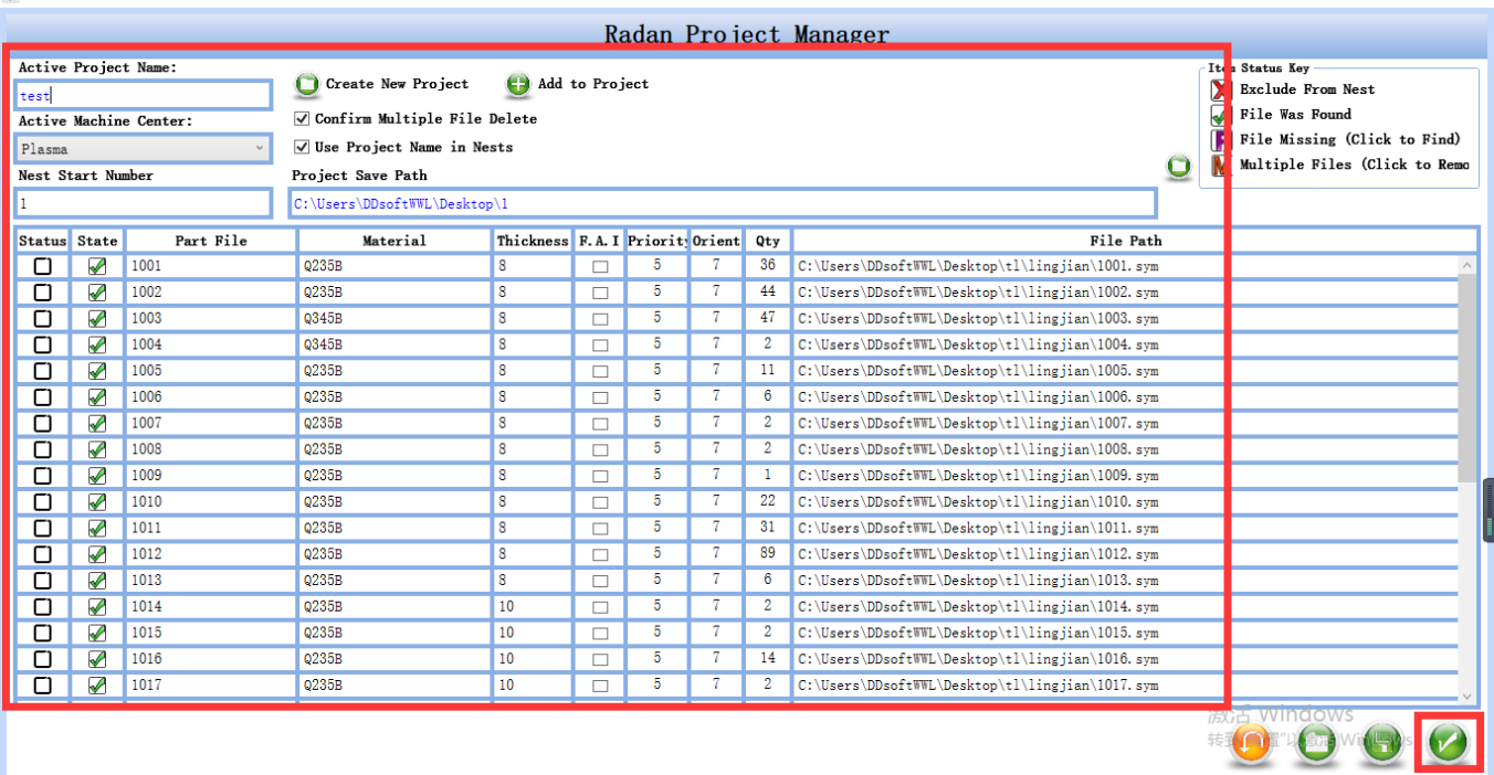

Radan进行套料排样正常都是多零件排版或者项目排样,这是根据不同生产车间的习惯来选取的,下面介绍一个Radan的插件MRP,此插件的功能最终实现的效果和项目排版的一样的,但是他省去了手动调用零件和输入数量这个操作。
插件需要一张我们物料清单或者生产任务清单的excle零件报表,这表单上要有零件的名称或者编码(暂不支持中文)和零件的数量,当然零件的材质和厚度有的话当然也可以读取。简单演示一下整体的操作流程。
打开Radan找到插件MRP,点击插件。

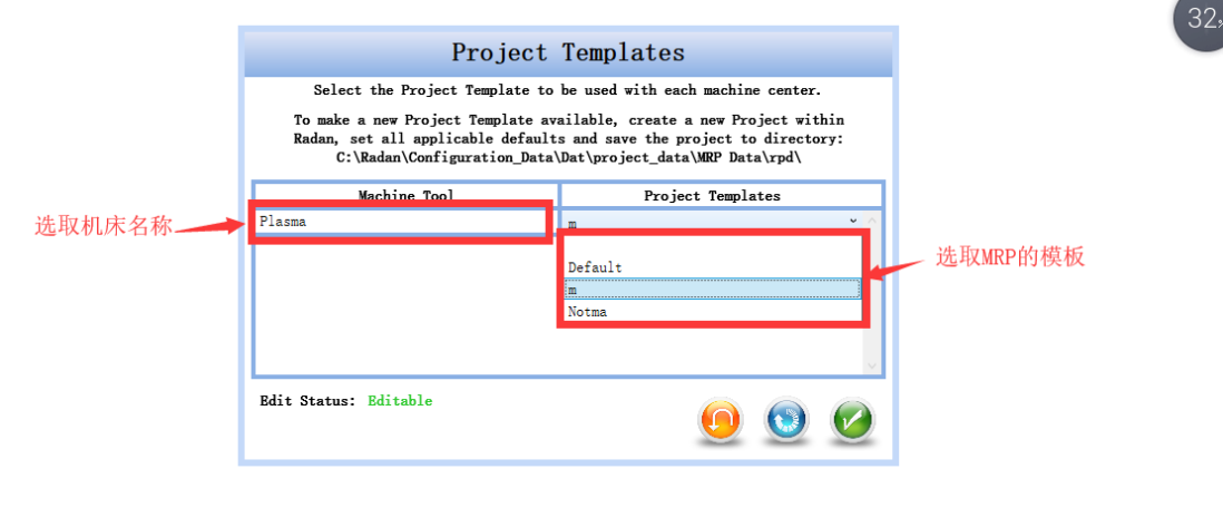

选取我们的机床和RRP的模板。

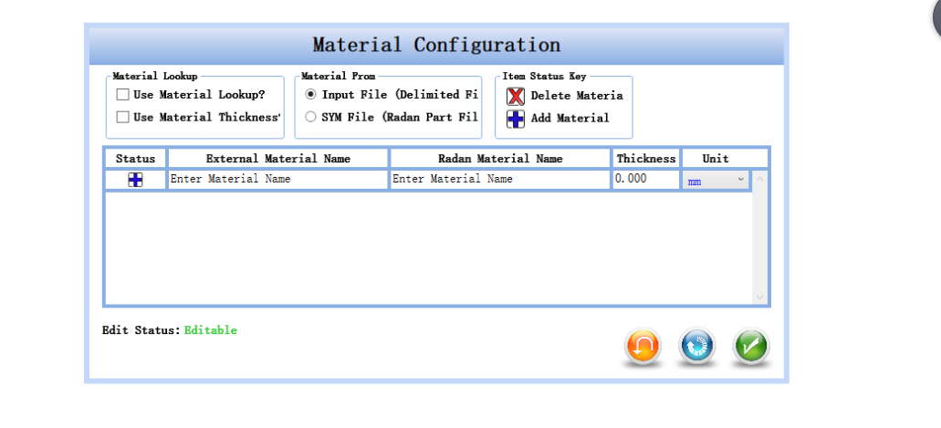

下面根据所需要排样的零件图形是否带有材质特征,如果需要筛选材质特征我们就选取需要的材质,否则,无需调整。

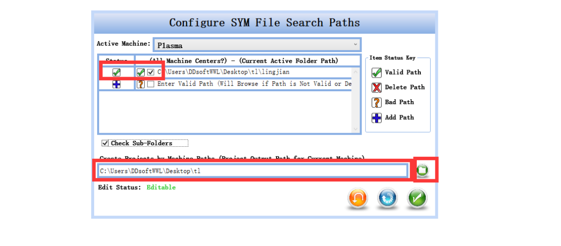

接下来需要我们选择所需要排样零件的零件图位置,

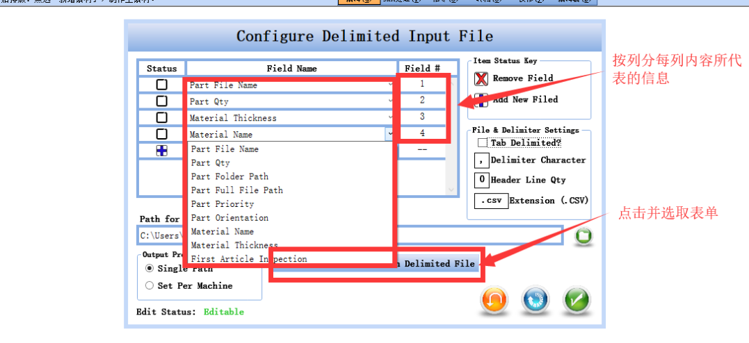

然后需要我们规定表格的格式,表格是按列来分布的,譬如例子中第一列是零件名称,第二列是数量,第三列是材质厚度,第四列是材质名称等等。需要注意的是此excle表格的格式一定要是csv格式,我们保存清单的时候另存一下即可。

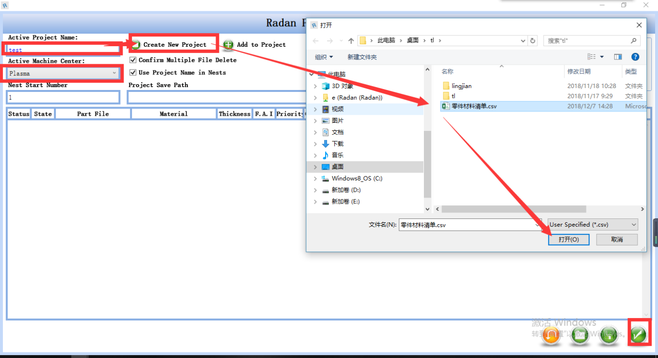

然后打开MRP表格形式,选取此张表格并运用此表格格式。
表格形式规定好之后,我们就可以创建项目了,以上操作都是可以默认保存的,下一次再调用的时候改下零件位置即可,其他按实际微调就行。打开项目创建功能框。

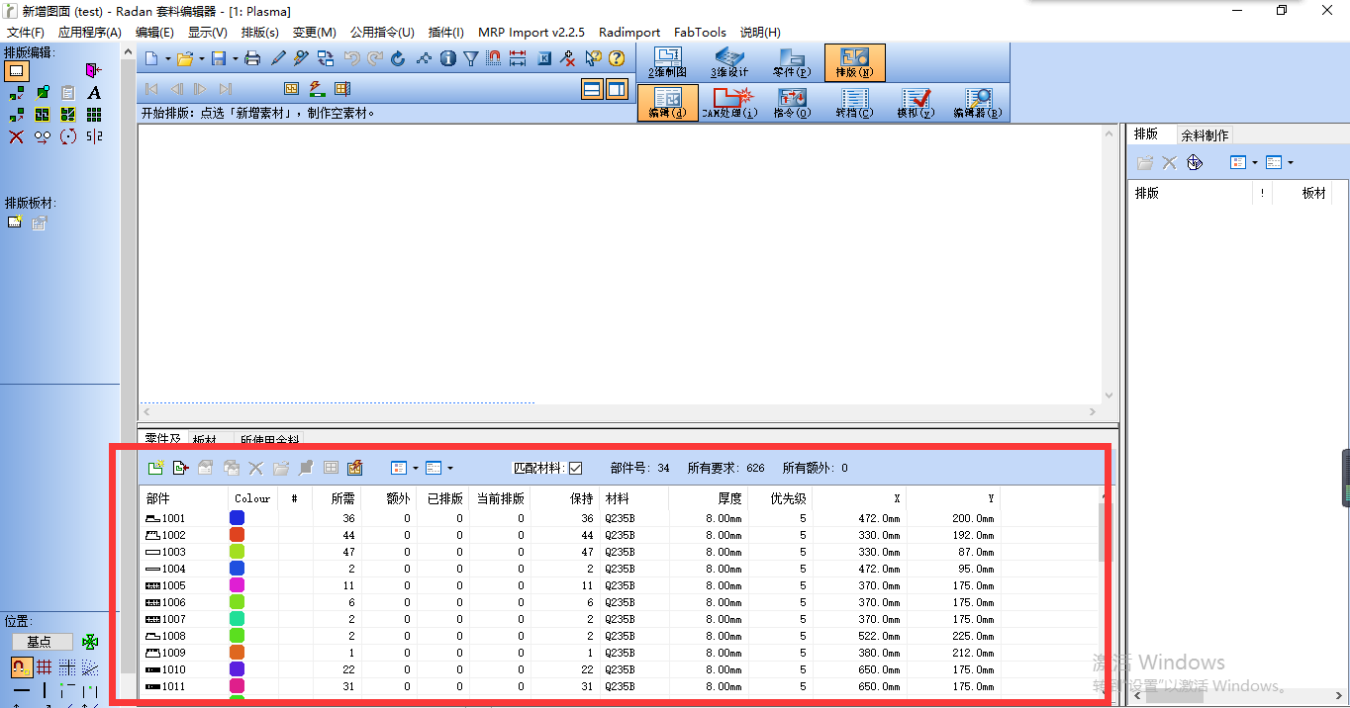

点击打开之后,就会自动调用把表格中需要的零件信息。
点击勾号,就可以把这个生产任务表导入排版任务中。
下面就和Radan正常的套料流程一致,此插件相对于传统的套料,更为方便并且最重要的是不容易出错,不管是在材质或者需求的数量上面,因为这是根据表单来导入的,需要注意的是物料清单不要出错即可。不知道您对这插件有没有兴趣呢,欢迎留言我会再第一时间回复您的。谢谢。
