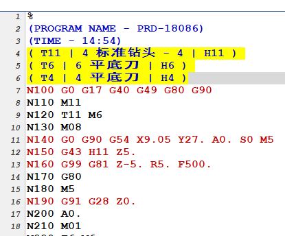

[求助] 请问MC2019这个后处理怎么改?X4以后版本都有这个
发表于 2018-12-25 15:21:45 | 显示全部楼层 |阅读模式 来自: 中国广东深圳
$ m1 [. n+ R+ A& P: `9 X0 L# }6 S/ k
5 k7 D: `( Z+ m程序里黄色部分希望每次不要出现,7 g, ~/ O  [. R1 w$ o: z1 x: _
屏蔽后处理程序头部分不成功啊,
" P& R6 Z; N3 C8 l& ~3 k+ O+ `0 D请问应该改哪里?谢谢!
& E  C% O( o( L* C) q8 v  {! M6 i0 F
% u7 F/ Z+ W  j7 r

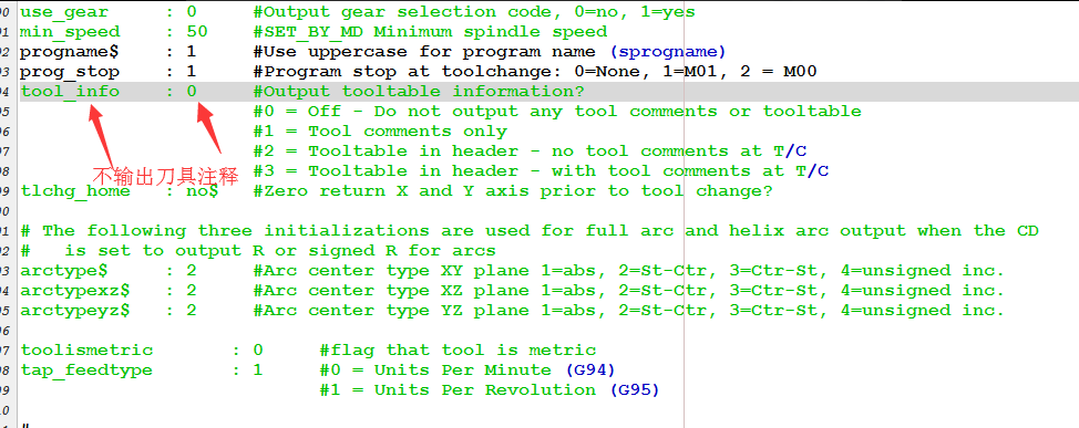

发表于 2018-12-25 15:29:21 | 显示全部楼层 来自: 中国山东烟台
后处理调试器找下位置就好了
发表于 2018-12-25 16:21:08 | 显示全部楼层 来自: 中国江苏苏州
打开后处理 搜索 tool_info 后面的数字改成0 就可以了
 楼主| 发表于 2018-12-26 09:27:02 | 显示全部楼层 来自: 中国广东深圳
好的,感谢楼上二位!
