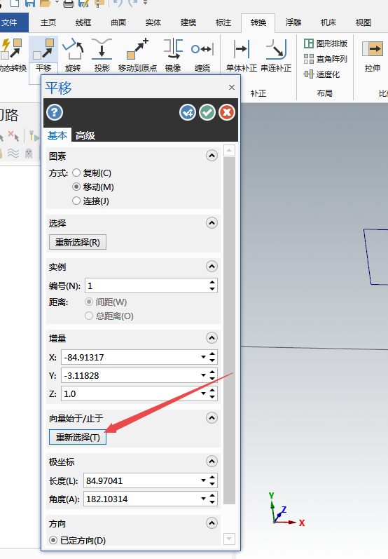

Mastercam 2019 点到点移动在哪里各位大师有人知道吗?2 l) c2 B" q3 G

XYZ输入的上边有个重新定义什么哪里就是点到点移动
发表于 2019-1-7 11:18:34 | 显示全部楼层 来自: 中国北京
转换 平移  向量始于、止于
发表于 2019-1-8 09:55:20 | 显示全部楼层 来自: 中国广东东莞
选3D平移,里面就有,选点。这个与传统的平移命令是不同的,也可理解为动态转换,因为它实现的功能比传统的平移要多,详情参考我发的新增功能介绍,里面是中文的
