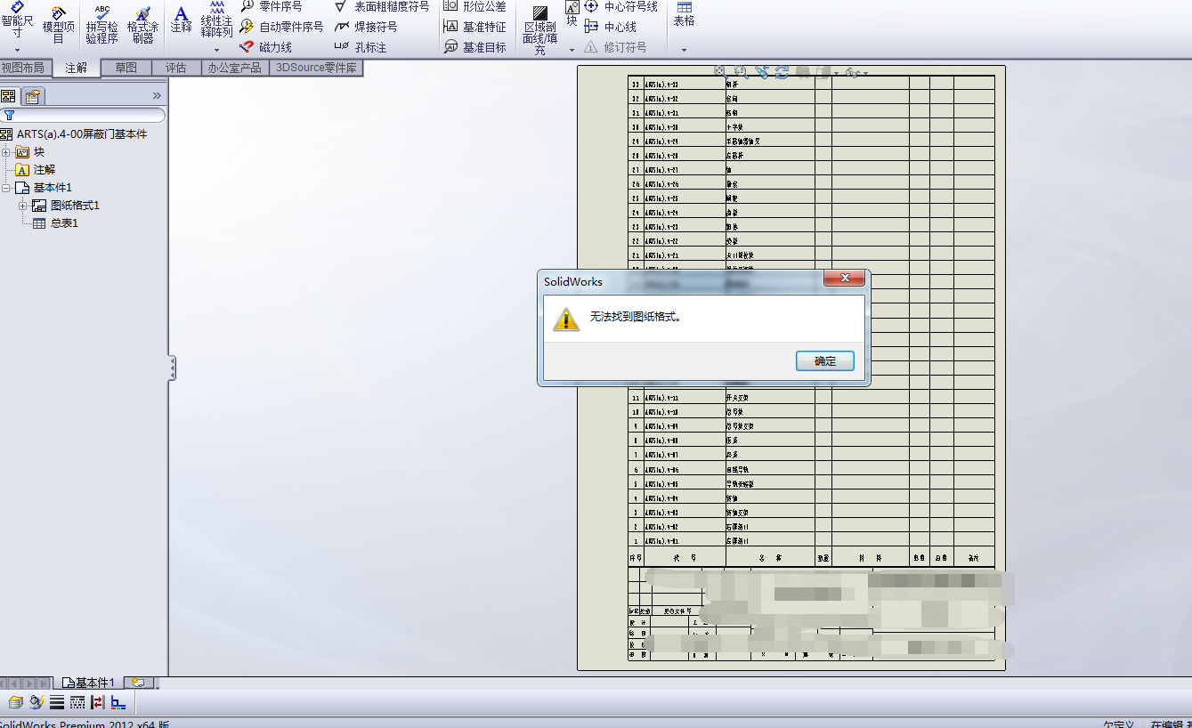

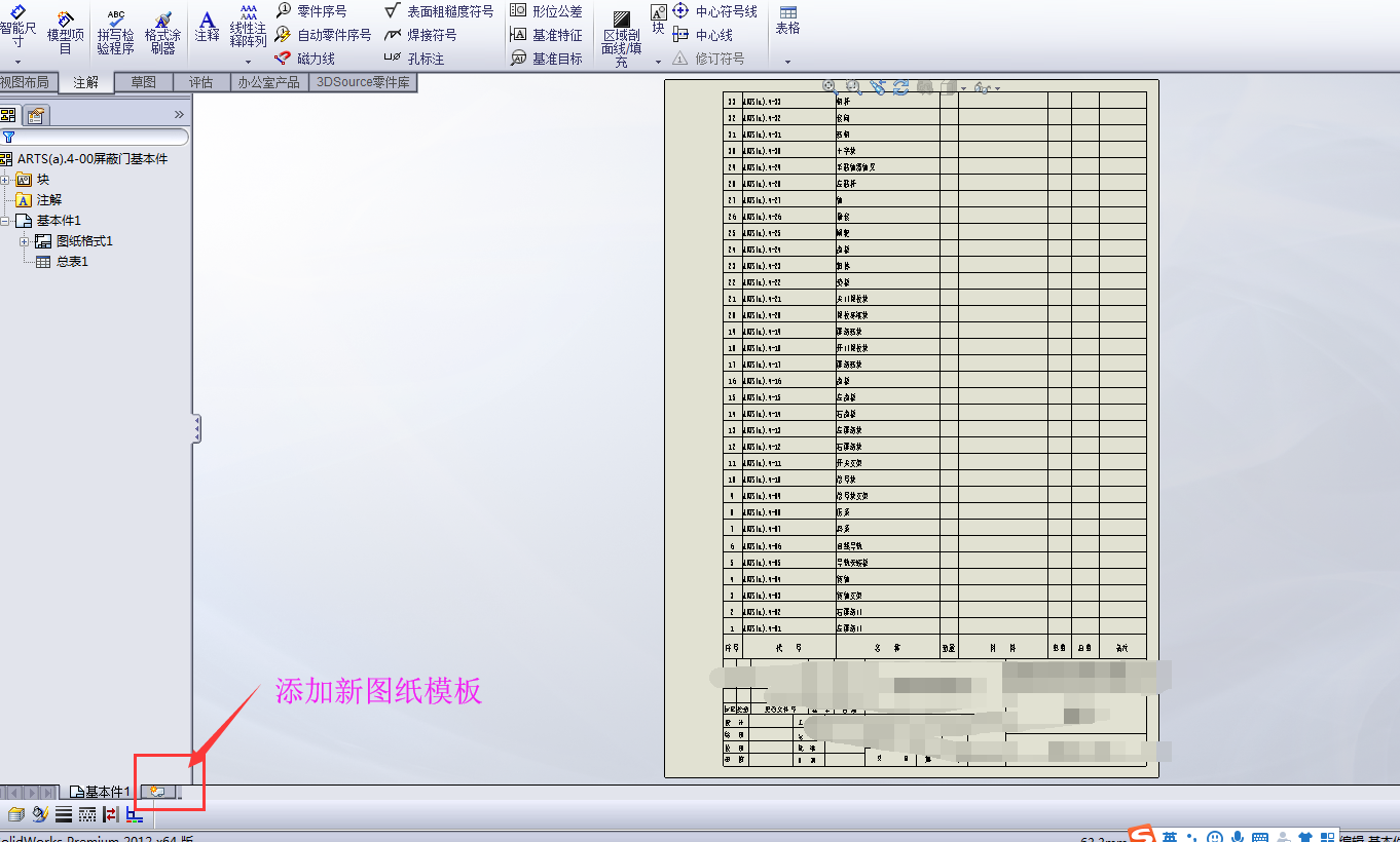

如题,我想在同一个图纸文件中放置几张图纸,新添加图纸时,出现“无法找到图纸格式”提示,求告知。软件用的不太熟!& S& C9 p9 f0 H6 @4 q) c
- H6 D! H5 q; j& p& [2 ]; ?' u5 Z$ d
添加新图纸
添加新图纸
出现“无法找到图纸格式”
出现“无法找到图纸格式”

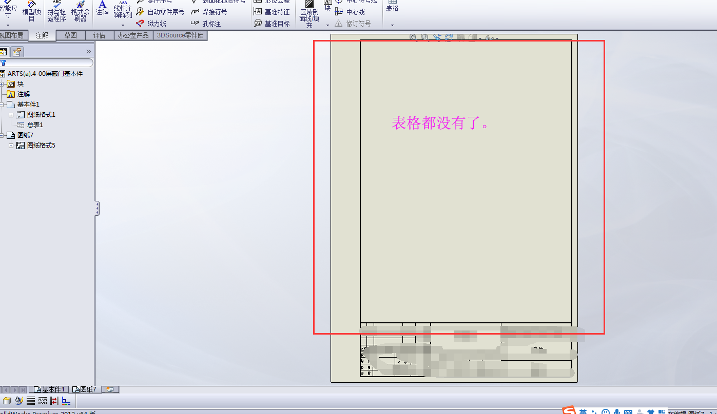

模板内容空白了
模板内容空白了
发表于 2019-1-16 15:05:05 | 显示全部楼层 来自: 中国江苏苏州
  m- X# g& D6 v& E( u, u( z- `
' V" Z3 x5 |. R+ `/ O; }你要把你的图纸模版保存为图纸格式,点文件--保存图纸格式,路径:C:\ProgramData\SOLIDWORKS\SOLIDWORKS 2012\lang\Chinese-Simplified\sheetformat,把模版保存在此路径下的文件夹中即可,再打把添加图纸就可以找到你的模版文件。而且无论是图纸模版文件还是图纸格式的文件都不会保存非图纸文件内容,如:零件的三视图;表格等等....
