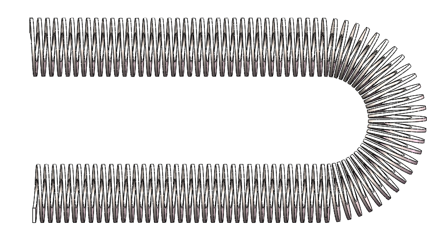

[求助] U型电热管翅片怎么画,用solidworks
发表于 2019-2-26 17:00:51 | 显示全部楼层 |阅读模式 来自: 中国广东广州

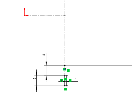

发表于 2019-2-26 20:19:31 | 显示全部楼层 来自: 中国浙江台州
用扫描功能呀。- }8 \! y) A1 p, {- {! W

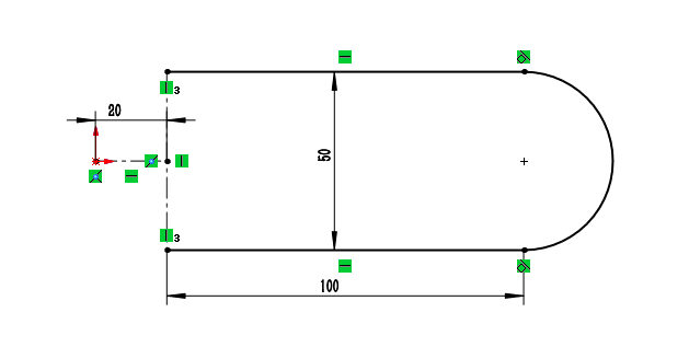

先画扫描路径,就是翅片中心的那个形状
$ G/ U% B8 i# C) e6 h: n8 G/ [ 1.png
% C* q. K7 c3 v4 e再画翅片的横截面7 P' z9 j6 Q+ D) n& P, O1 V& t" ~

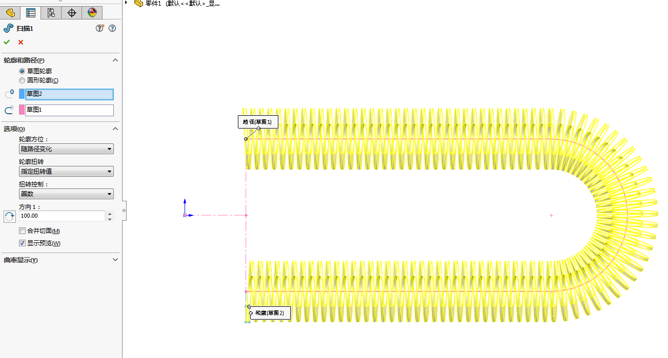

: U! m/ l! W- |, M. m  {3 k开启扫描功能,注意路径和截面别选反了,) }) ?. E8 l; w4 w5 g0 H1 g
设置选项里的扫描方式类型和圈数
' t! u/ p3 t+ H+ b  D 3.png
6 v4 X! K1 }% E9 _4 [勾选后即可
# y- K# _3 j! v& A/ s3 E1 u; I. p 4.png

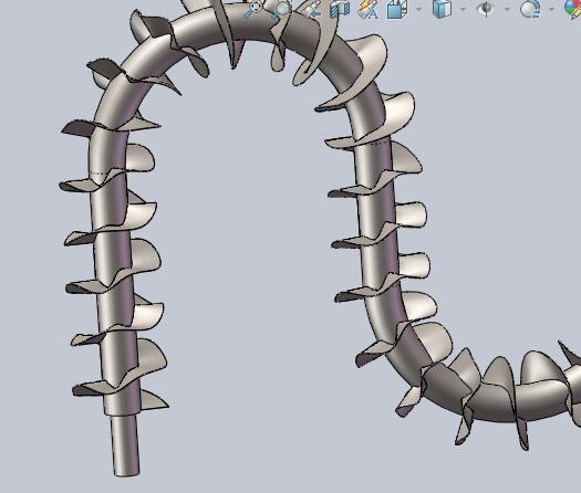

发表于 2019-2-27 07:45:53 | 显示全部楼层 来自: 中国山东济宁
lgs19891123 发表于 2019-2-26 20:19, C+ ^1 s+ F( f$ f) J3 o7 G- ^, S2 L) \
用扫描功能呀。
1 q2 l0 q! v5 ?先画扫描路径,就是翅片中心的那个形状
6 D+ X) M' U5 B: R少一步,是波纹散热片

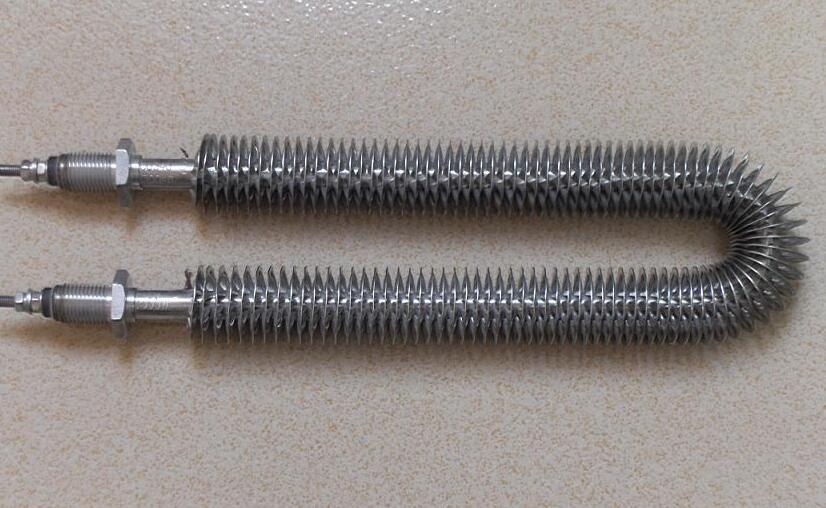

发表于 2019-2-27 07:49:51 | 显示全部楼层 来自: 中国山东济宁
楼主要的应该是这种,可以用论坛搜索功能搜一下,记得几年前论坛上就有问的了, K0 z' S" [- \  ]
