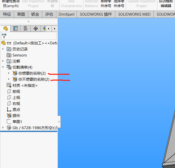

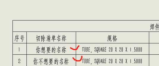

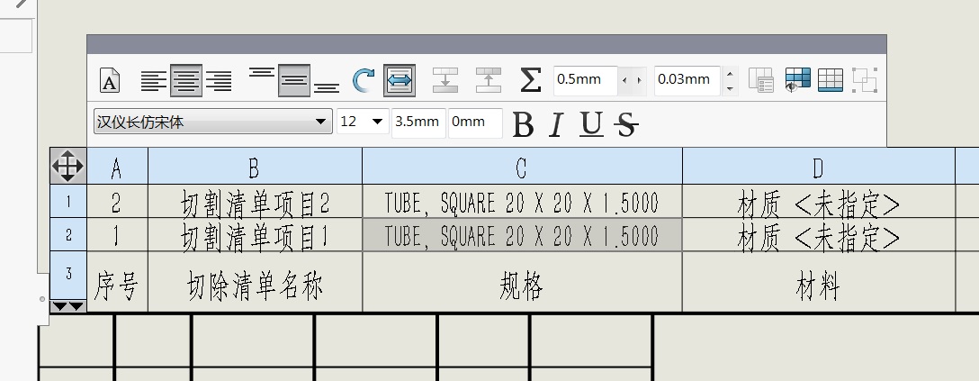

我做的一个焊接件中的焊接切割清单很奇怪。总共2个项目,项目1的名称不能编辑,而项目2的可以编辑(双击后修改内容)。这是咋回事?请看图和所附文件。谢谢! 123.jpg " ~& J, r8 l; l, ^- i, J* o0 a) s

对模型中的切割清单重命名即可

不好意思。双击或右键都无法更改名称呀!
 楼主| 发表于 2019-3-8 10:43:40 | 显示全部楼层 来自: 中国湖北武汉
你是说改属性中的数值吗?谢谢!这个能行!

谢谢楼上的。但是焊接清单中的规格都是英文的。所以要修改。这才出现本贴的问题。
