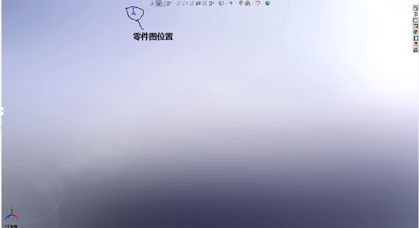

如题,我的图结束后全屏显示,零件位置很远,却大面积留白,原因何在?请指教

约在右下方有其它图素,可能是不小心添加上的,
4 g& m8 J. {) Z( w% Z再稍缩小窗口图形,框选右下方位置,如选到高亮,按DEL删除。

谢谢你的提醒,这种办法我也试过了。可能的原因是我导入2D图时偏离中心了,同时我的图比较大,长度约40,000,基本上时这个原因,还是要谢谢你的指点
