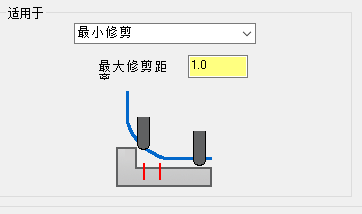

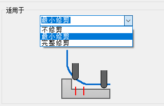

http://www.3dportal.cn/discuz/forum.php?mod=image&aid=2338290&size=300x300&key=efcaaaad1cb9788b&nocache=yes&type=fixnonehttp://www.3dportal.cn/discuz/forum.php?mod=image&aid=2338291&size=300x300&key=31dc8c24fcdcfb4a&nocache=yes&type=fixnonehttp://www.3dportal.cn/discuz/forum.php?mod=image&aid=2338292&size=300x300&key=f7d9e712a067b958&nocache=yes&type=fixnone不修剪  最小修剪  完整修剪    分别是什么意思呢?  如何运用呢?   有大神知道吗?

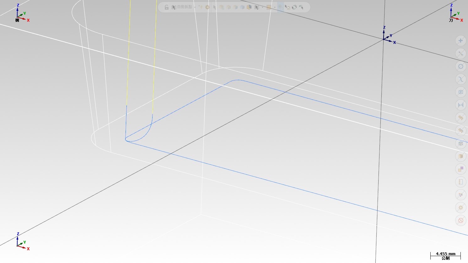

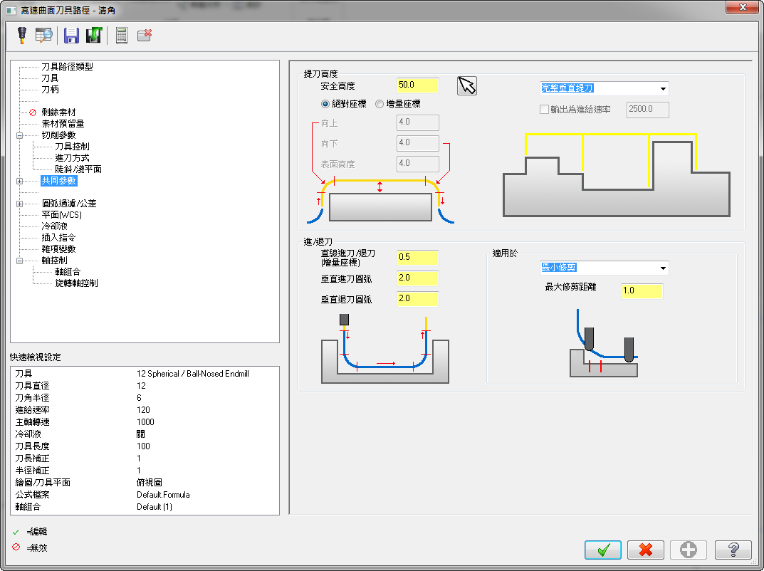

: r4 N+ X# W2 Z  v, s* w! v$ ]: v- x  e上面這張圖 我是用高速3D清角  垂直進退刀圓弧都設定為2MM,使用最小修剪& [1 H, S3 s+ q3 m  |+ i
5 n/ ]- d$ N* c% l# W) c  y: w$ b
9 f1 F9 z; w6 |6 w1 F: |+ y$ \& J* o
可以完整產生出上圖的進退刀路徑8 N' Y7 L4 ~( N; H$ H2 W

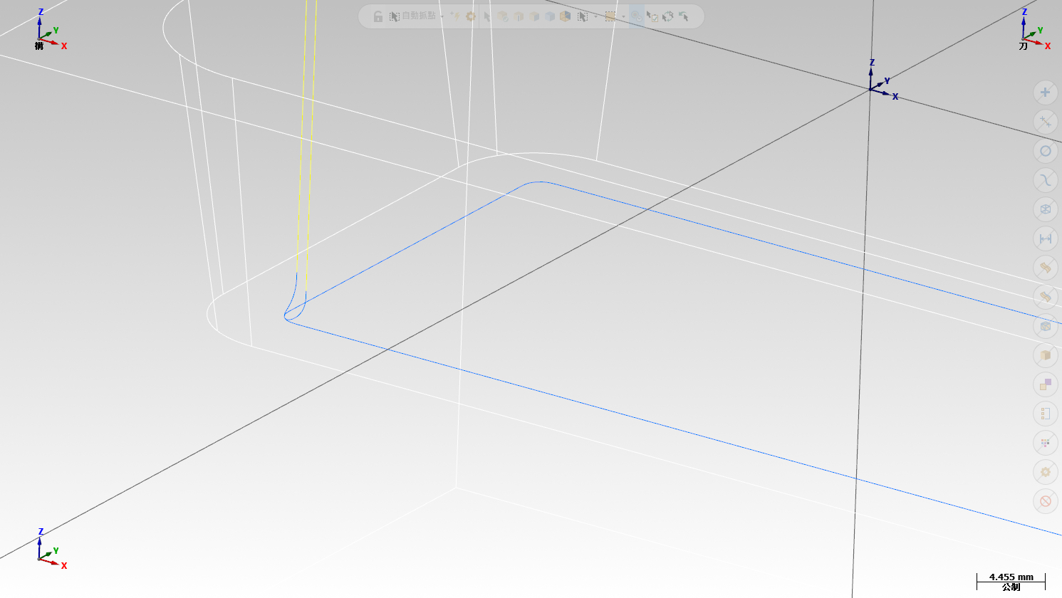

3 R# a' ^2 A, i1 ~' O' v接下來我將垂直進退刀圓弧半徑修改成5MM,一樣配合最小修剪
1 v7 p# V3 @" x5 v6 U" v/ t
) p- |& Y* \7 H/ m" C Snap7.jpg " j" T9 U. @4 B( m/ ~
/ i: D5 T- g/ r
你可以從上圖發現垂直進刀圓弧路徑被修剪掉了,改成直插下刀
: R# P: A2 C' [- d$ H+ a4 j8 y& i8 I7 o: N- ?
Snap8.jpg ; y" q- _0 Y4 R! S- m

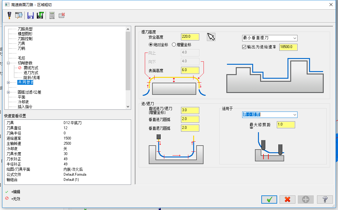

為了確保下刀可以有完整的垂直進刀圓弧,我開啟完成修剪' B% Q( I. q/ g; P9 x; M$ E  H
* f+ Z7 x6 o- M8 V2 e* _
Snap9.jpg 5 c& h4 e( v& t8 P% s, h1 ]+ \3 i# l
依上圖路徑所示就可以清楚看到,他們之間的用法
