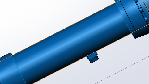

SOLIDWORKS2016的零某面贴上公司的LOGO?感谢

在这种零件表面添加
在这种零件表面添加

LOGO非常简单的,直接三维图画上去,根据要贴LOGO的面,用拉伸或者包覆功能画。
9 X& Q5 [; |( ~  X8 G+ k! J- G$ d4 _- @& z. ~5 W+ w" }
LOGO有点复杂,颜色少,且边界分明的,你有清晰的LOGO的图片,就用矢量化工具转出DXF,用CAD打开,复制,到SolidWorks里粘贴,用SolidWorks画。. C2 Q6 ?& n* T. C9 o8 Q( d, k: h
+ y- }/ f0 u- V" {) y% f/ r" a; [/ i
LOGO非常复杂的,你有LOGO的图片,就采用插入图片的方式。这时候有两种情况,6 t6 M( ]& r1 Y/ _' r
1.LOGO加在平面上,点该平面,草图绘制,在SolidWorks上面菜单找到“工具”,点开找到“草图工具”,找到“草图图片”点了以后选取你的图片,加进去以后自己调整位置和大小,好了就退出草图,保存零件,这张图是保存到了零件里面。这时候哪怕你把原来的图片删除也没关系。
# @- G* c7 M4 V; r! K2.LOGO在曲面上,先把图片放到与零件同一个文件夹,打开零件,点曲面,外观点开选择那个面,左边出来的菜单点高级,颜色图像里头有个外观文件路径,你点浏览,找到图片位置,记得把P2M改成所有文件,,点开你的图,他会要求你保存P2M格式,保存,然后在映射里改方式位置和大小。保存零件,这时候可以把P2M件删除,原图千万不要删除,一旦删除零件里的就没了。
