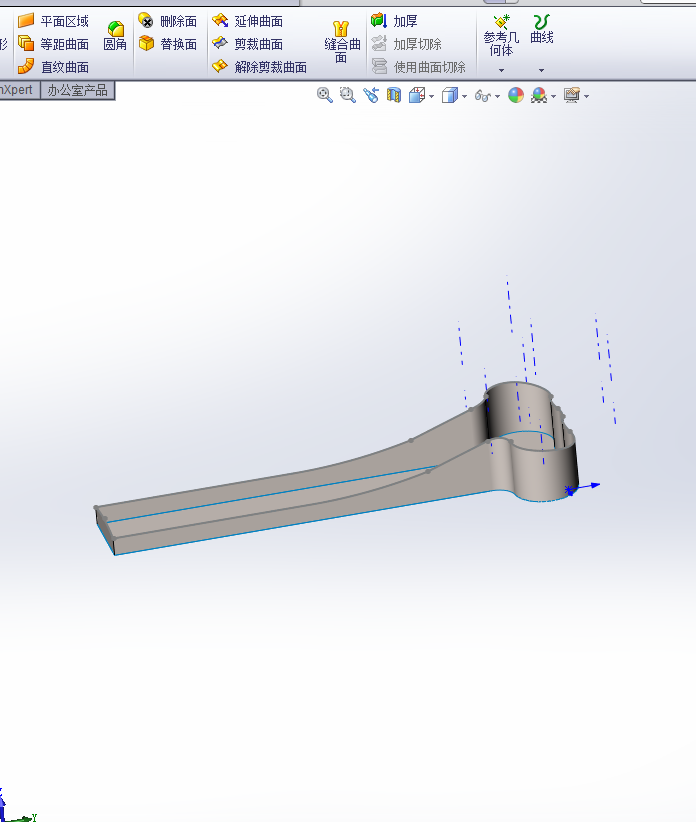

[求助] 如何把上面这个不规则形状做成曲面,然后变成实体
发表于 2019-3-16 13:43:15 | 显示全部楼层 |阅读模式 来自: 中国江苏常州
1三维币
图

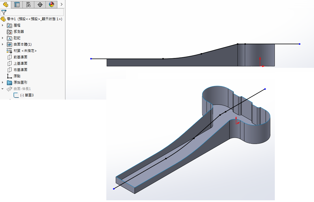

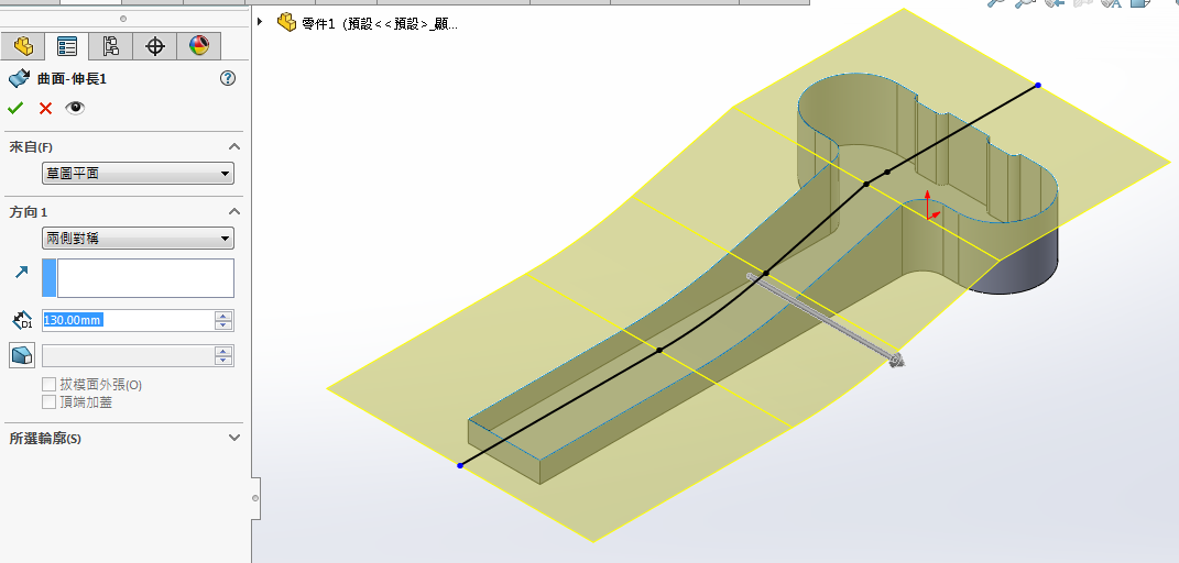

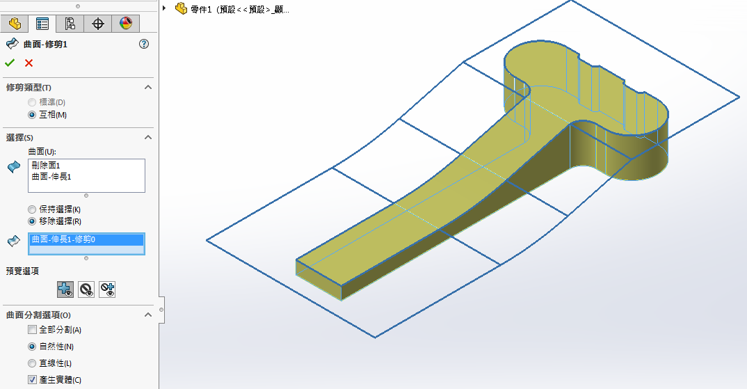

发表于 2019-3-18 09:15:23 | 显示全部楼层 来自: 中国台湾
大概畫的模型,參考看看囉^^( h/ Y6 x- y% _) g) b* `% \0 E
