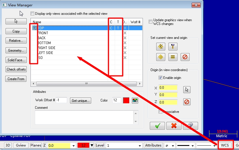

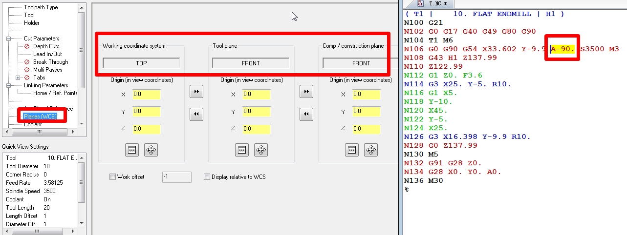

一言难尽啊,希望下面的图片对你有帮助( l2 v  A5 R3 e; D' @5 \
