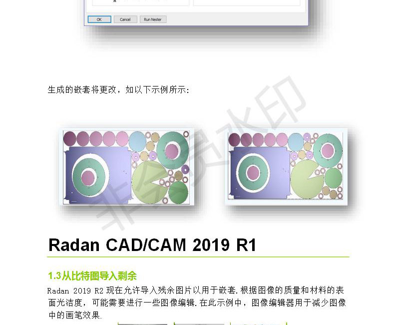

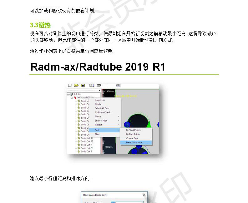

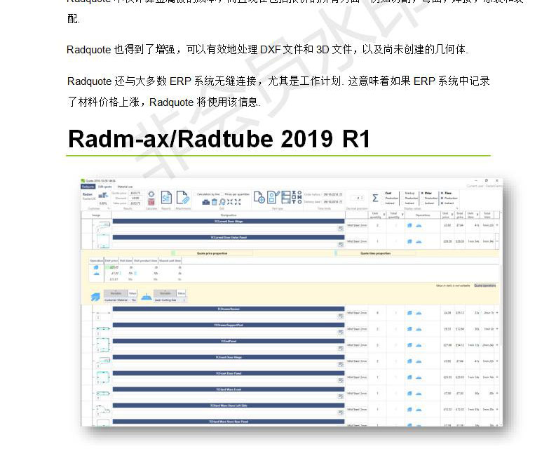

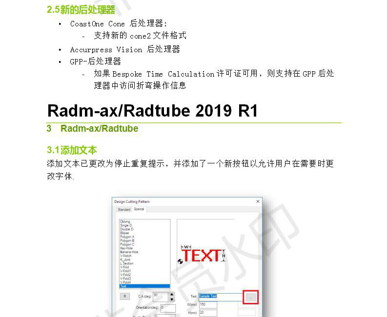

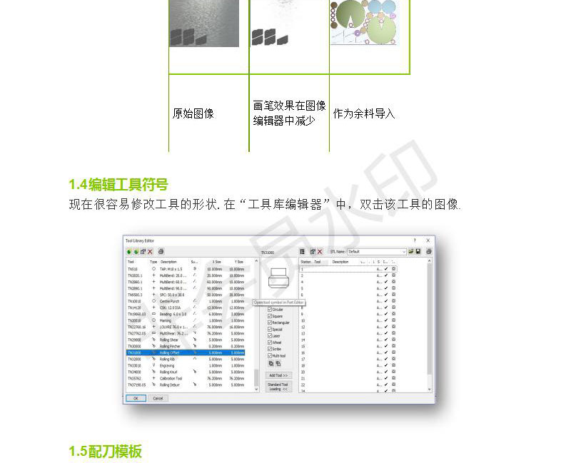

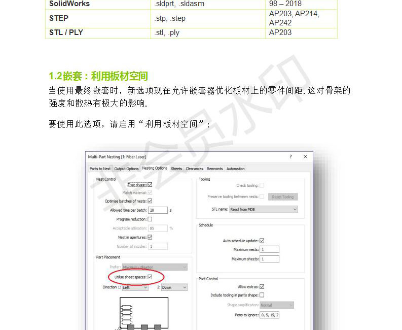

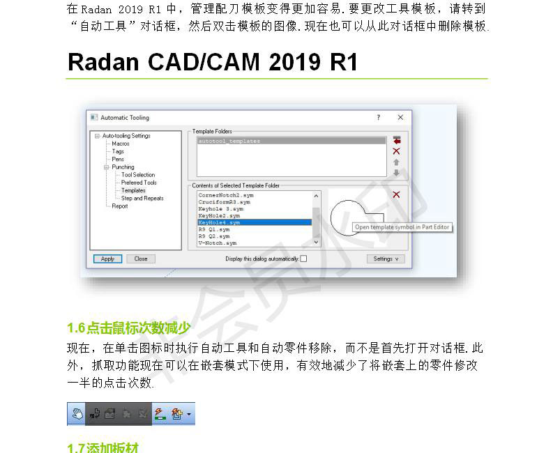

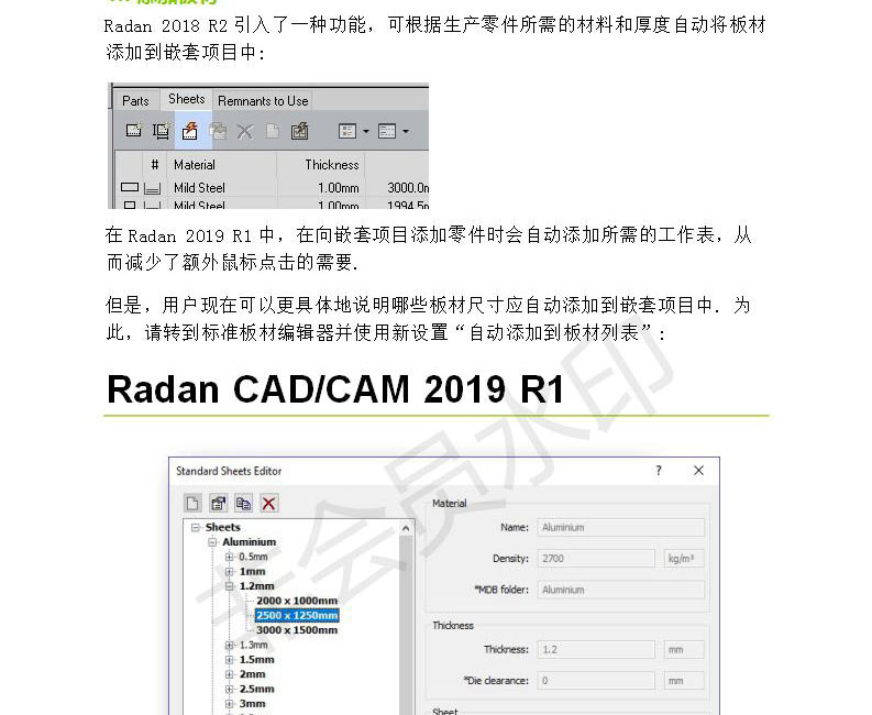

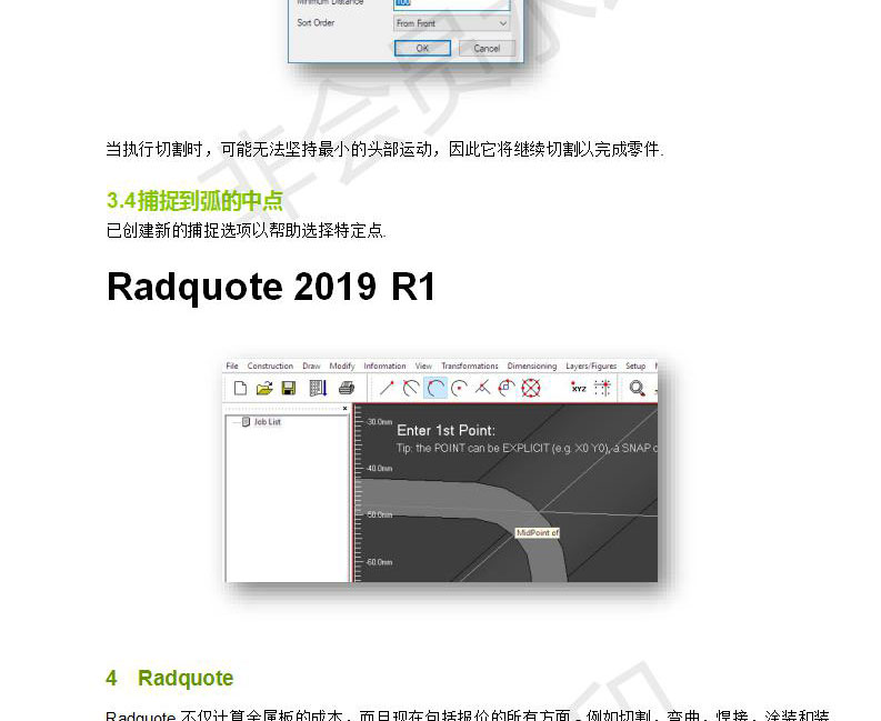

RADAN是来自Planit旗下一款专业的钣金设计加工软件。Planit Software Ltd.是全球著名的制造业信息化软件产品供应商,旗下拥有Edgecam、Radan、Alphcam、Jobshop等诸多产品。20多年来,RADAN始终不断完善、日新月异,其最新版本,更是融入了丰富而专业的钣金经验,并力求为用户提供从设计、加工到管理的更全面解决方案。
! S; h2 c! Y; U Radan-2019-R1---发行说明_02.jpg . Q4 B; ^5 W3 C, k3 a8 H
Radan-2019-R1---发行说明_03.jpg " e& P6 w* k3 T* N9 H, S# h) t  |0 U
9 [7 t  W0 z! H# ~" x
# n4 `3 K% V$ Q, q! K
Radan-2019-R1---发行说明_04.jpg 8 O; j* f9 R+ f  D& X, b* o: x
4 p" w( b8 `/ g. Q5 i- W  s1 A$ T6 o7 p2 F  L& y) r1 I
( L, g5 @% w# d, o, u  V# {( w6 y Radan-2019-R1---发行说明_06.jpg 0 p- N8 e) a& L: @2 k2 x1 T3 p
2 f+ Q; q% H2 F
! o2 N5 U9 x: L, r0 a7 P
0 @; Z$ U* i( f0 Q* n% T/ { Radan-2019-R1---发行说明_08.jpg ' x7 z, B0 u- g/ r+ e/ E1 \' X
" ?6 [, J6 C" X4 g5 `) c! Z" n Radan-2019-R1---发行说明_10.jpg , h# Y; `* q" i) K( }
$ B2 A3 j# X3 |: z& ~# m Radan-2019-R1---发行说明_14.jpg
- ]( }& a9 Z- b Radan-2019-R1---发行说明_15.jpg ) [' U) G& `- e3 c5 V8 l) m
. `% u6 L7 X. n5 _( ^
. q9 n" N* ]3 e& i5 W6 m3 o% x; k0 o
