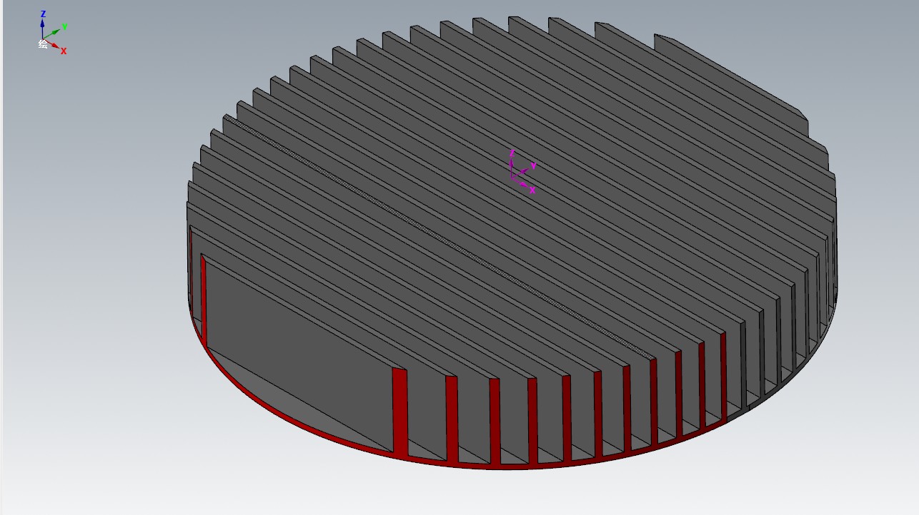

请教下散热器加工变形问题,吃刀量大容易弯掉或者打刀,想问下各位师傅对这类产品的加工工艺!谢谢
 楼主| 发表于 2019-3-29 16:32:33 | 显示全部楼层 来自: 中国广东佛山
红色位置的筋老是变形,夹具用线切割做一个类似凸模的盖板整个填充可以吗?

没必要,备料放大,先将红色外形加工到尺寸,但深度只加工到散热片的底面,
8 B# y, c' k4 V# T9 [再将散热片加工到尺寸,最后加工外形,即可!
. v9 j$ r: n0 n) s9 P6 R( C希望能对你有所帮助!

这样子做应该要小吃刀量才可以吧,之前打样板的时候就是这个工艺,感觉效率太慢,想尝试下别的方法改进一下

外形先做出来,然后用T刀做齿最快,不过你这种样子的,一般都是开型材吧
